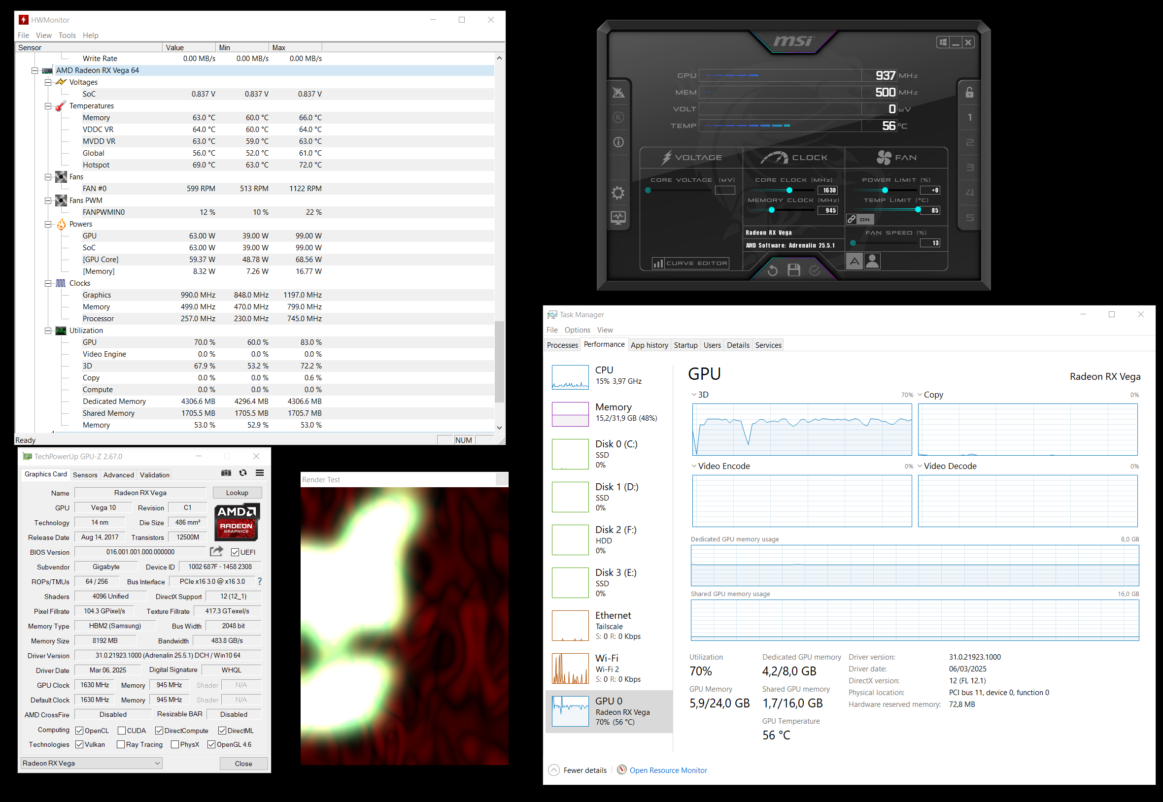

Kannst auch mal schauen, ob die Grafikkarte korrekt im Slot sitzt und mal mit gpu-z den Test machen, ob sie mit pcie x16 angesteuert wird. Hatte da bei einer Vega auch mal Probleme und das kostet erstmal nichts ;)
@Bob_Busfahrer
Ich habe GPU-Z davor noch nie genutzt, deshalb weiß ich nicht, wie stark die GPU ausgelastet sein sollte:
irgendwas bremmst...core clock sollte normal bis 1550 gehen, im afterburner steht 1630 was schon ein decent overclock wäre, bei dir sinds in dem fall aber max 1200.
beim speichertakt änliches spiel, standart wäre 945, zeigt auch der afterburner, du kommst aber nur auf 800...da bleibt irgendwie bissel leistung auf der strecke.
kenn mich mit dem gpu-z auch nicht wirklich aus, muss ich die power zusammenrechnen? dan würde das ungefähr passen mit den 295W wo die eigentlich mit angegeben ist...
temperatur schaut dagegen verdächtig normal aus...
weiß nicht was der test da eigentlich an last generieren soll, aber ich hätte da jetzt auch eher annäernd 100% last erwartet du kommst auf max 80 was die etwas geringeren taktungen erklärt, wenn da keine 100% gefordert sind braucht der auch nicht vollgas geben...

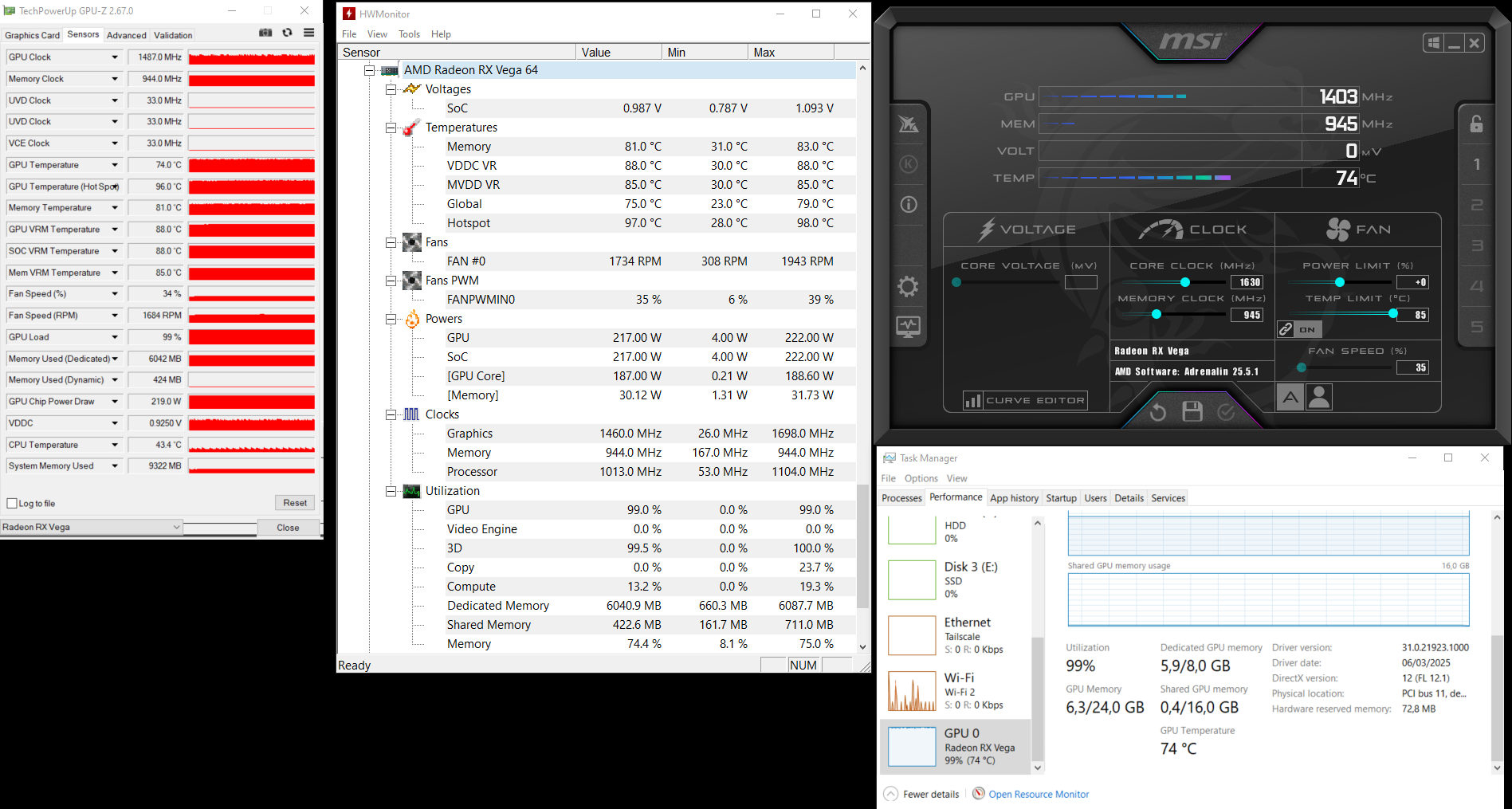

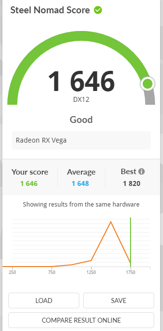

@EL-Xatrix
3D Mark sehen die Benchmarks normal aus (Bild 1). Bild 2 ist nach ca. 50 % des Stresstests gemacht worden.

Kurzes Update hier:
Ghostrunner kann ich nun spielen. Zumindest ist es nicht direkt zu Beginn gecrashed.
Nun hoffe ich mal, dass das auch so bei Guild Wars 2 ausschaut.
Danke für den Tipp mit dem Netzteil.
Reaktionen: Shir-Khan
