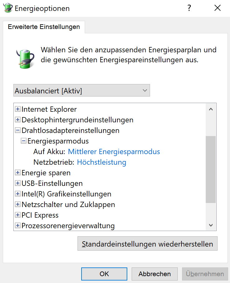

Nochmal kurz zur Klarstellung:
- Es geht mir nicht um das Energiesparprofil vom System, sondern nur von dem Adapter "Drahtlosadaptereinstellungen". Hab nochmal ein Bild eingefügt, wo man das sieht.

Also nachweisen kann ich das nicht, jedenfalls nicht mit irgendwelchen Messwerten, aber gefühlt ist die Dauer des Seitenaufbaus viel kürzer. Das merke ich immer wieder, wenn ich das Notebook mal im Netzbetrieb nutze. Ich hätte jetzt eigentlich gedacht, dass ein WLAN-Adapter nicht so viel Energie verbrauchen kann, dass er die Akkulaufzeit wirklich merkbar verschlechtern würde.

Also ich habe jetzt mal mehrere Speedtests durchgeführt und geändert hat sich an meiner Internet-Geschwindigkeit wenig bis nichts, egal ob Netz oder Akku. Ich habe dann noch einmal "Hochleistung" für den Adapter im Akkubetrieb ausgewählt und es gab keine Veränderung. Anscheinend sind, wie von Autokiller677 erwähnt, CPU/GPU verantwortlich dafür, dass sich mein Internet schneller "anfühlt"(im Netzbetrieb), dadurch dass die Seiten schneller aufgebaut werden. Die CPU/GPU Leistung zu erhöhen(hab das schonmal getestet) ist für mich keine Option, da mir das doch merkbar die Akkulaufzeit reduziert. Das Thema wäre dann für mich abgeschlossen. Ich bedanke mich nochmal für eure Hilfe :)
