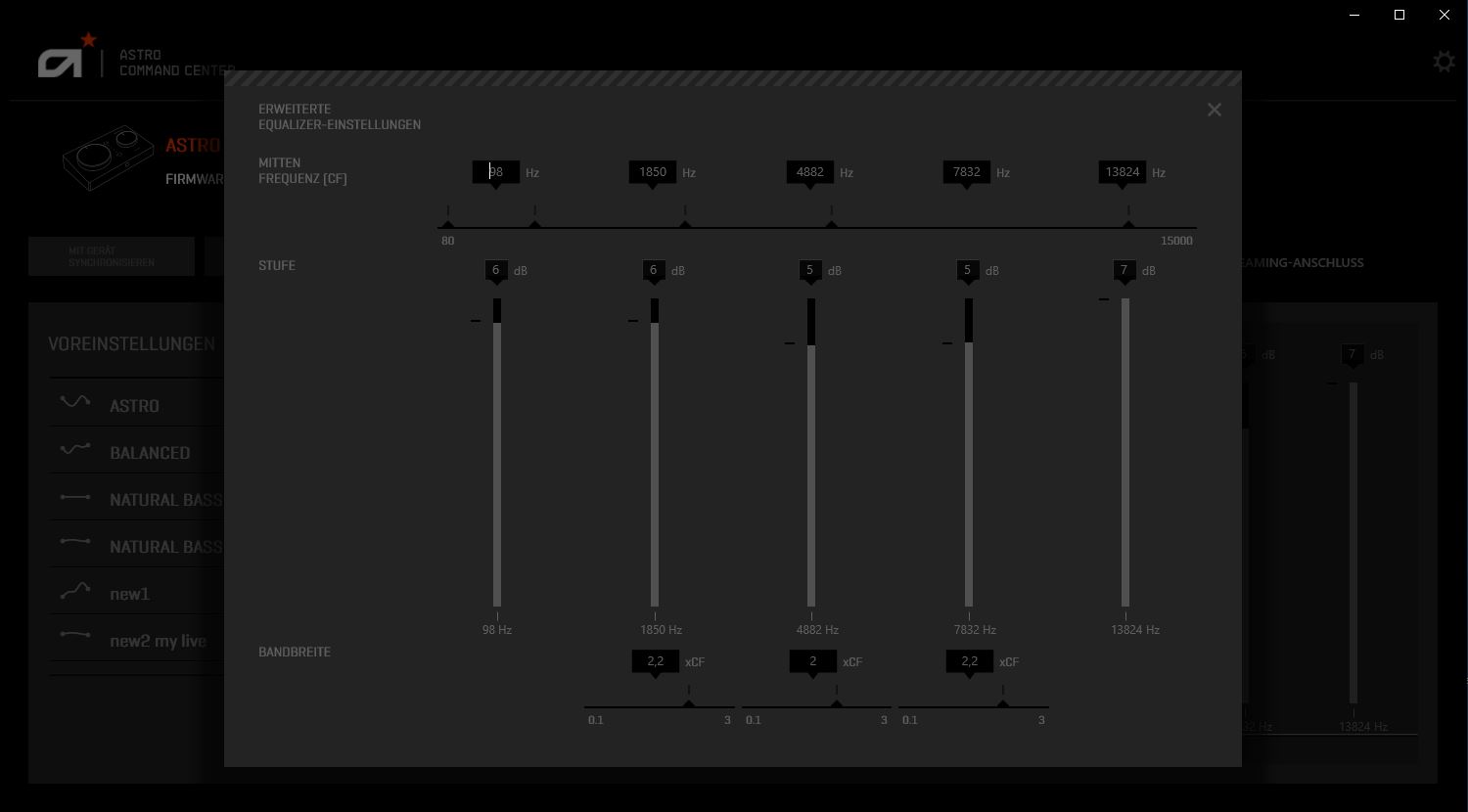

Wie überträgt man xCF Werte (Astro Gaming Software EQ) in Peace/EQ APO?
plato333
Mai 2016
1.015
Da die xCF Werte nur von 0.1 bis 3.0 gehen, werden sie nicht identisch zu "Qualität (Q)" in EQ APO / Peace sein!?
Und welchen Filter nimmt man? Peek? Leider sieht man bei der Astro Gaming Software auch keine EQ Kurve.
Unten mal ein Beispiel, wie würdet ihr das in EQ APO / Peace übertragen?
Die Frequenzen und db Werte sind ja klar, aber xCF?
Doch, Bandbreite = Qualität = xCF-Wert.
Der PEQ in der Astro Gaming Software ist aber nicht sehr genau und in deiner EQ-Kurve macht der Q-Wert auch nahezu keinen Sinn, da du einfach alles um 5-7 dB erhöht hast (leichte Badewanne). Als Filter ist Peek (die blaue Auswahl) das "richtige".
Mach dir es einfach und nimm in APO einen graphischen EQ und stelle erhöhe den Bass und die Höhen um 1 bzwz. 2 dB.

Welcher youtuber ist das? Sorry, der Typ hat null Ahnung, da man für diese Einstellungen keinen parametrischen EQ benötigt und vor allem nicht einfach alles auf mindestens +5 dB setzt. Das gibt es wesentlich bessere und sinnvollere Ansätze.
Bitte die angehangene Datei in APO importieren, dann hast du genau diese Werte.
Eine bessere Ortung bekommst du am besten, wenn man bei ca. 4k den Wert um ca. 3-5 dB erhöhst. Bei deinen EQ-Einstellungen macht das aber nicht viel Sinn.
