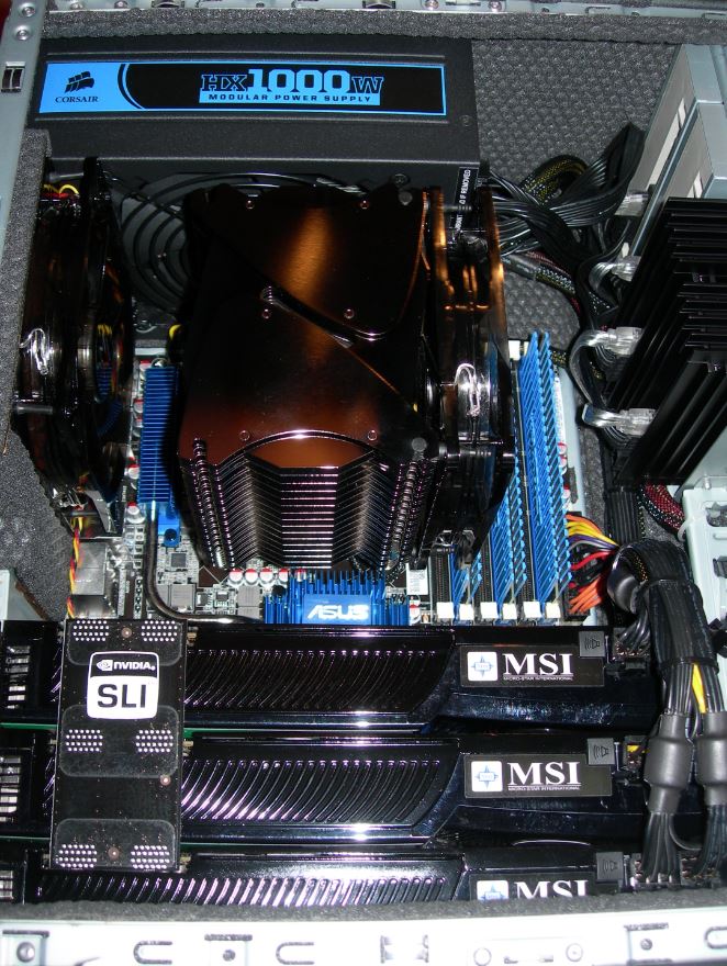

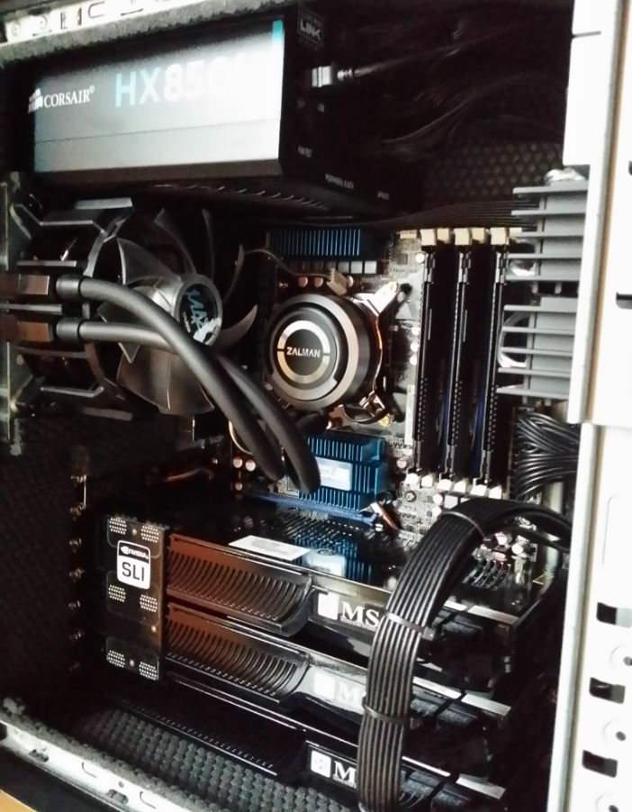

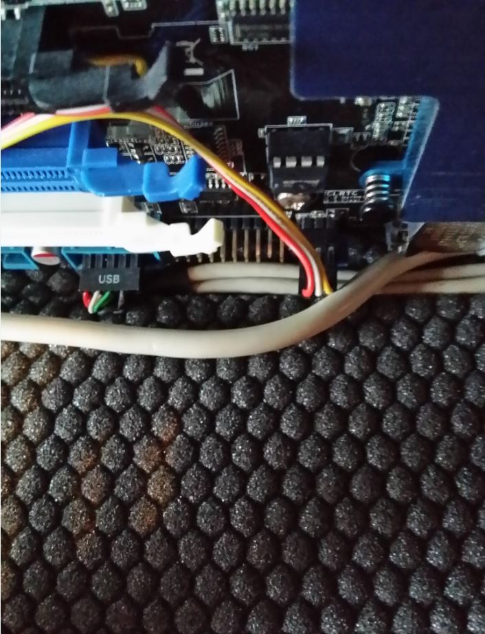

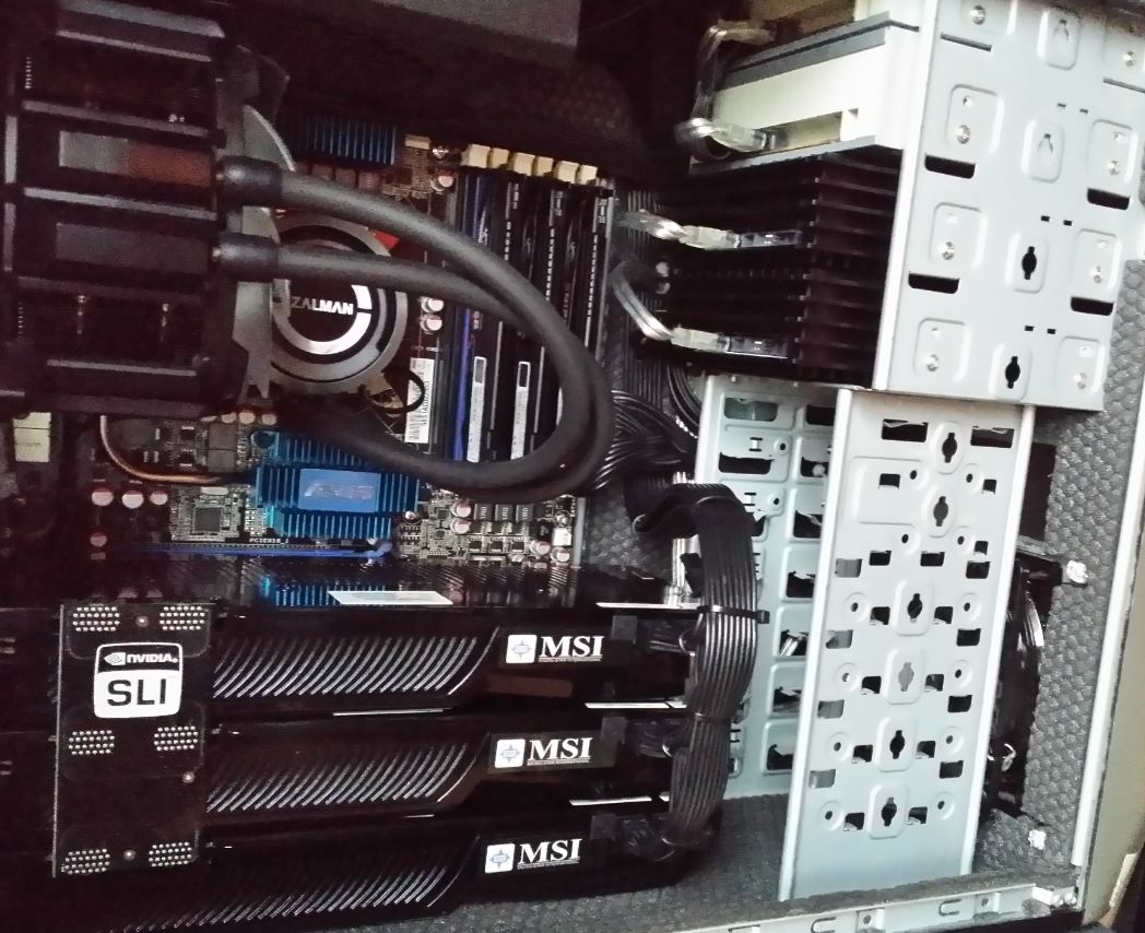

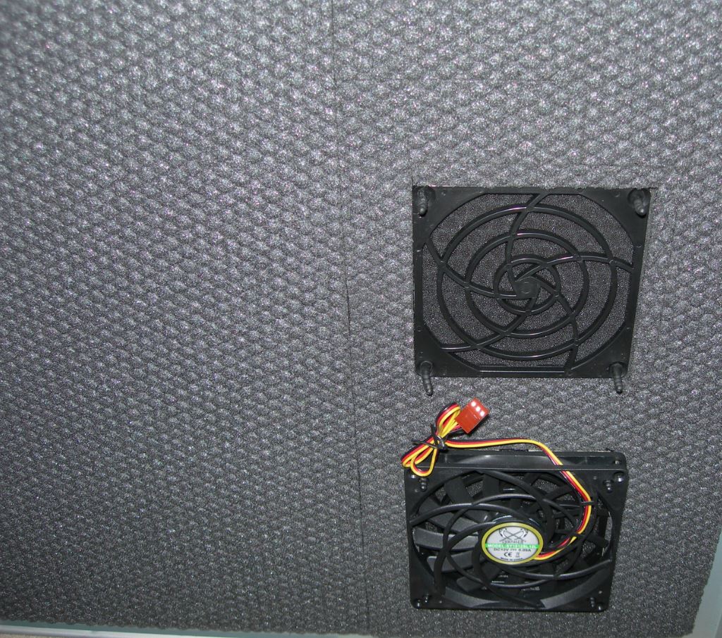

Ja, habe ich, ich editiere sie in diesen Post.
Edit:
Hier musste (oben) eine Aussparung bleiben, damit die Kabel vom MB sauber geführt und verbunden werden können. Die Dämmung ist daher eine flachere.
Aktuelle Konfiguration
Vorne brauchte es mehrere Anläufe, um ein nahtloses Bild zu erzeigen. Den Lüfter kann man wechseln von der anderen Seite. Die Front ist ebenfalls schwer gedämmt.
Seitenteil: Heute ohne Lüfter, da der außer Krach nichts brachte.
Dämmung oben und Seitenränder. Letztere sind auch dünner, teilweise mit Sekundenkleber fixiert. Die verhindern, das Lärm und Staub durch das Seitenteil kommen. Das Bild zeigt die urspr. Konfiguration.

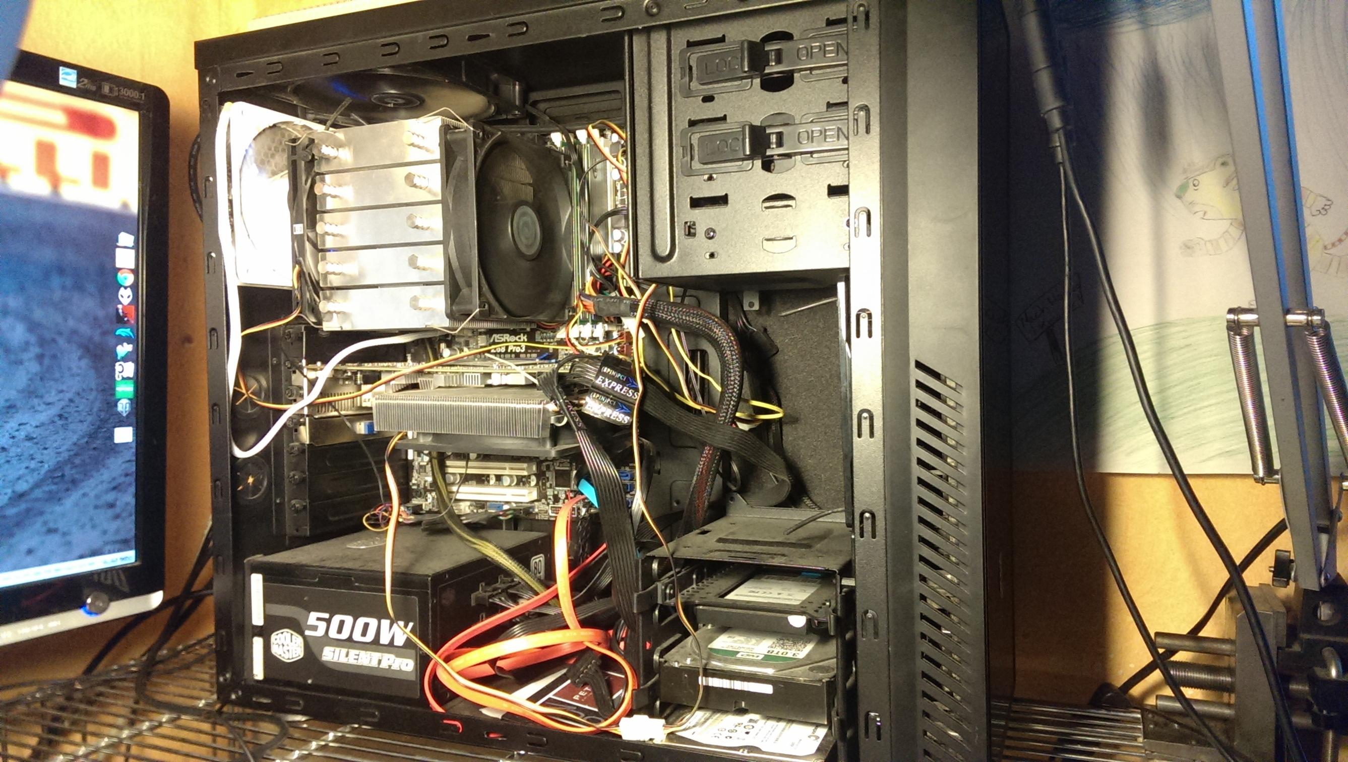

Okay ich kam mit meinem 2500k @ 4,4 GHz auf ähnliche Werte wie dein Xeon, allerdings läuft mein Rechner teilweise Stunden bis Tagelang auf Volllast... Ich hab momentan einfach den Seitendeckel abgezogen so ist die Hardware mit dem Mugen 2 und dem Scythe Setsugen 2 auch unter volllast sehr kühl und Leise.
Sehenswert ist das ganze im Moment überhaupt nicht... Hab in letzter Zeit ein paar mal die Grafikkarten sowie Festplatten getauscht, seitdem liegen die Kabel kreuz und quer im Gehäuse :D
Edit: Hier trotzdem mal ein Bild. Im Moment geht es mir rein um Funktionalität... Hab mir auch schon zwischenzeitlich mal die Mühe gemacht die Kabel sauber zu verlegen, allerdings sind die Stromkabel für Grafikkarte und Mainboard zu kurz um sie hintenrum zu verlegen...
Edit 2: Der Seitendeckel steht dann normalerweise so davor das man das Chaos nicht sieht und das trotzdem genug Luft vorbeizieht :)
