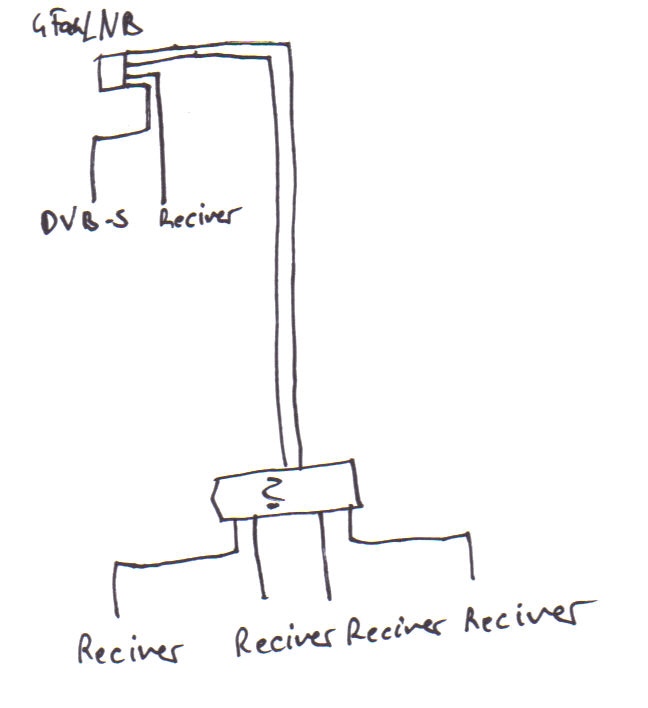

hab mal ne Zeichnung als Anhang, wies dann aussehen sollte.
Was brauche ich für das "?" den Muiltiswitch ? wäre echt dankbar
Ich entschuldige mich für diese Zeichnung :lol: ich bin kein Künstler...

also ist das Fragezeichen dann in meiner Zeichung der Multi Switch ?
:D
oder mal andersherum gefragt entspricht dies meiner Zeichnung ?
was isn das fürn lnb?
wenn das ding nen multischalter drin hat(quad)
(heisst also an jedem anschluss kann ein receiver angeschlossen werden),
kann es nicht so einfach erweitert werden. da keine mögliche kaskadierung.
oder es istn lnb mit 2 h/v low und 2 h/v high anschlüssen.(quaddro)
(es kann also kein receiver direkt angeschlossen werden)
du brauchstn multischalter mit min. 5/6.
wie das ganze funzt, kannste dir zB bei reichelt anschauen. link
zb "DiSEq Praxis-Ratgeber" oder "Tipp-F2#SAT-Installationsbeispiele"
Die einfachste und auch professionellste Lösung wäre das hier.
Terrestrischer Anschluss ist meist am Multischalter vorhanden aber nicht nötig.
Ausgänge brauchst du mindestens 6 Stück, also ein sogenannter 5/6 oder auch 5/8 Multischalter je nach Ausgängen
und ein Quattro-LNB (kein Quad-LNB), das die 4 Signale getrennt ausgibt.
Dabei ist sowohl analog als auch digitaler Empfang möglich, bei Einsatz eines kaskadierbaren Multischalter auch auf fast beliebig viele Ausgänge erweiterbar.
Mit einem Quad-LNB ist das problematisch, weil der Multischalter evtl. mit dem bereits integrierten Switch des Quad-LNB zusammen nicht funktioniert, außer durch den Einsatz eines quadtauglichen Multischalters, der damit umgehen kann.
Die andere Alternative wär der Einsatz eines Octo-LNB mit integriertem Multischalter, das 8 Ausgänge direkt bereitstellt.
