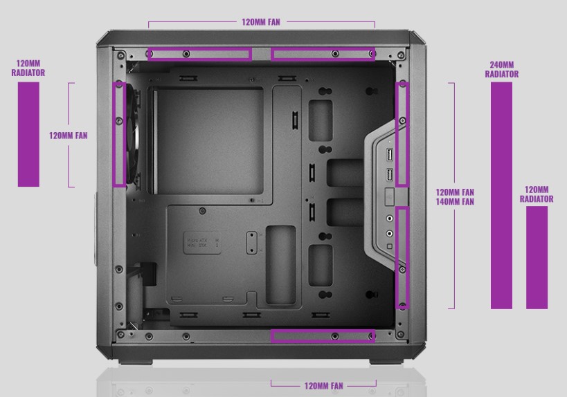

Hi,
ich besitze das Gehäuse unten (MasterBox Q300L) und kenne mich leider gar nicht mit Lüftern aus.
Dazu habe ich ein Paar fragen:
1. Muss ich beim Kauf zwischen in/out fans unterscheiden?
2 Wie sollte das Verhältnis zwischen in/out Kühlern sein?
3. Sollte ich den Standartfan austauschen, falls es der einzige out-fan sein sollte?
(4. Wo soll ich welche fans anbringen? 😅)
PS: auf den Produktbildern stand was dazu, ich wusste aber nicht genau was damit gemeint war, im Bezug auf meine Fragen
Vielen Dank schon mal im Vorraus.
Viele Grüße, Bennett.

Ich meine gerade dieses Geh. war nicht so optimal bzw. Kühlung getestet. Soweit ich mich nicht irre.
Wie darf ich das verstehen?! Lüfter kann man in 2 Richtungen montieren. Unterschieden wird eher in Druck oder Flow.
Besser meh reinblasend für leichten Überdruck. So kann kein Staub durch Ritzen reinkommen.

1. Meinst du was für nen Lüfter du kaufst? --> Nö im allgemeinen nicht
2. Sie verlinkten Artikel --> Unterdruck ist wohl etwas besser für die Temperaturen, allerdings zieht es dir dann halt mehr Staub ins Gehäuse.
3. Das musst du wissen... Bist du zufrieden mit der Lautstärke dann nicht. Wenn P/L mäßig gute Lüfter haben willst: Arctic P12/P14
4. Siehe Artikel: Ich würde es so machen:
Front: 2x 120/140mm (bei der Verwendung von 140mm Lüftern würde ich diese entsprechen langsamer laufen lassen als bei den 120er) Oben-hinten: 1x 120mm hinten: 1x120mm
Reaktionen: Bennett9180
Auf dem Bild fehlt der untere Teil denn man kann dort auch noch einen Lüfter im Boden montieren. :daumen:
Bei dem Gehäuse sind doch schon Lüfter installiert? Ggfs vorne noch einen rein und hinten oben im Deckel...fertig.
