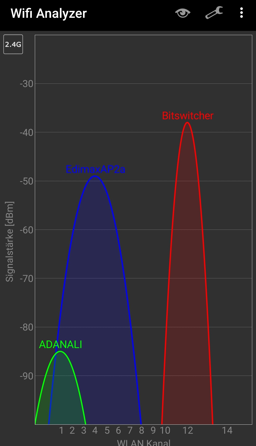

mit Edimax und 40 megahertz Bandbreite und bitswitcher mit 20 megahertz Bandbreite kommt unter Eigenschaften beim Handy bei beiden verbunden mit 144 mbit der Edimax hängt perlon Kabel am wurde

Bei dem 2,4GHz Band gibt es Koexistenzvorschriften, die die Nutzung von 40 MHz Kanälen unter diversen Bedingungen verbietet. Hält sich ein Hersteller nicht daran, bekommt er keine WiFi-Zulassung.
Mongoo schrieb:
Beim Vorgänger Router war es auch möglich und wurde auch sauber in der WiFi App angezeigt.
Da gab es 20 und 40 extra. Nicht nur 20 und 20/40
Dieser Router hatte dann keine Wi-Fi Alliance Zertifizierung. Hat ein AP diese Zertifizierung, dann kann man zwar die 40 MHz einstellen, der Router bzw. AP entscheidet ob das unter den gegebenen Umständen auch zulässig ist.
Alle Bedingungen kenne ich auch nicht, es spielt aber eine Rolle der Signal Rauschabstand, wie viel Stationen in der Nähe sind und welche Betriebsart diese nutzen.
Das ganze macht auch Sinn. Man stelle sich vor was passiert, wenn jeder die 40 MHz Bandbreite in dem jetzt schon völlig überfüllten 2,4 GHz Bereich erzwingen könnte...

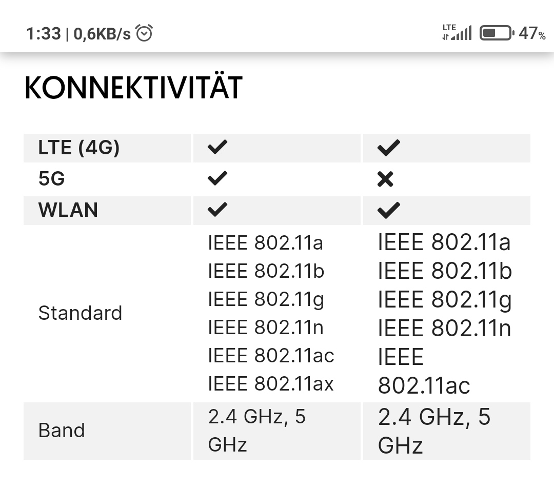

3. Redmi 9s hatte ein 5G WLAN bug(reconnects). Nach zwei Wochen rein,raus Spagaten hat meine Frau das Ding einfach zurück geschickt und M31 geholt. Ich bin nicht auf die glorreiche Idee gekommen, die Vodafone Station zu beanstanden und Forum mit Problemlösung beauftragen. Grund:
Das 9s WLAN Problem HAT und nicht der Router.
