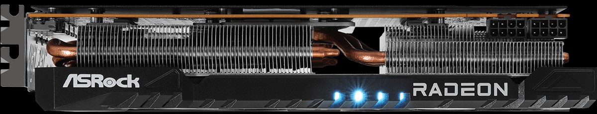

Wie wird die Länge einer Grafikkarte gemessen, z. B. bei einer ASRock RX 7900 GRE Challenger?
https://www.asrock.com/Graphics-Card/AMD/Radeon RX 7900 GRE Challenger 16GB OC/
Wird da vom äußersten Ende des Slotblechs bis zum Ende der schwarzen Plastikabdeckung gemessen, oder bleibt z. B. das Slotblech bei der Messung außen vor? Hintergrund der Frage ist, dass mein Gehäusehersteller offiziell eine Länge von 250 mm angibt. Von Front bis Heck sind es aber locker 260 mm, wenn ich selber messe. Käme noch der Slotblechwinkel dazu, wären es 270 mm - und die Karte würde bis auf den mm passen. So wie es auf dem Foto aussieht, steht da auch noch locker einer hohler cm von der schwarzen Plastikabdeckung über. Ich hätte da überhaupt keine Bauchschmerzen, den abzusägen oder die Abdeckung ganz wegzulassen.
Und nein; eine RTX 4070 Super, die es offiziell in 250 mm gibt, ist keine Option für mich.
Normalerweise wird die Steckkarte ohne Slotblech vermessen.
Reaktionen: Ice_Dundee, blauescabrio, midwed und eine weitere Person
Meine 4070 Super FE ist ohne Slotblende exakt 245mm lang. Also exakt dem, was NV angibt,
(Und nicht 250mm)
Das PCB der Karte ist ja deutlich kürzer.
Ich würde also schon davon ausgehen, dass bei der 7900 GRE Challenger das überstehende schwarze Teil mit gemessen wird.
This.
Das ist in der Abmessung mit einberechnet. Da sind keine Amateure am Werk, nur so als Info.

Ah, Flitzk*cke! 😡 Genau das hatte ich vermutet.
Also ohne den einen cm der Slotblende, aber mit Plastikabdeckung. Das wird eng!
Die Länge gibt im Prinzip immer an, wie weit die Karte ab der Gehäuserückseite ins Gehäuse hineinragt.

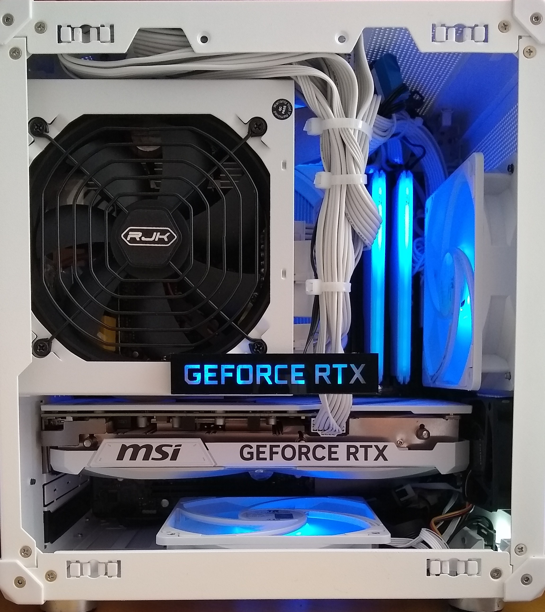

Es ist vollbracht. Ihr könnt es mir gerne kaputtnörgeln, aber ich bin zur Zeit superglücklich damit. An die Frontseite passten noch zwei 50 mm Lüfter direkt vor die Grafikkarte, die vom Gehäusehersteller so nicht vorgesehen waren.
Bei Fortnite komme ich im Peak auf 120 FPS, die aber nach unten bis auf 90 FPS einbrechen. Nach meiner rein persönlichen Erfahrung verhält es sich bei FN so, dass die GPU die maximalen FPS vorgibt, während die CPU für die Stabilität der Framerate zuständig ist. Prinzipiell mag das bei jedem Spiel so sein, aber bei FN ist das ganz extrem und sehr anschaulich. Auf einem i5-4690K mit GTX 1080 Ti erreiche ich auch hohe Frameraten, die aber bis auf FPS im einstelligen Bereich einbrechen; es stottert regelrecht. Mit einem i7-4790K (der doppelt so viele Threads hat) sieht das schon wesentlich stabiler aus. Daher werde ich hier wohl wirklich auf einen X3D upgraden, in der Hoffnung, dass die 120 FPS dann stabil(er) bleiben.
