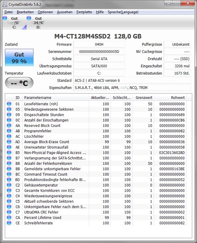

Mir ist vorhin in den Sinn gekommen, dass mir jemand bei diesem Anhang gesagt hat, dass 58 unerwartete Stromausfälle (die SSD ist von Oktober oder November 2012) nicht normal seien:
Ich habe jetzt gerade nochmal nachgesehen, da steht jetzt:
5C als Wert. Was heißt das?
Danke für die Erklärung der Umrechnung.
ALso hab ich einmal 58 und einmal 5C als Werte:
58 ist hexadezimal
-> binär 1011000
-> Dezimal 88
ALso 88 Stromausfälle.
5c:
-> binär 1011100
-> Dezimal 92
Bedeutet das echt, dass ich in ca. 10 Monaten 92 Stromausfälle hatte? Das ist doch Wahnsinn.
Allerdings wäre das seit der Reparatur deutlich besser, 4 Stromausfälle, wobei ich mich an 3 erinnern kann (Lampen).
Ich kann mir nicht vorstellen, dass das stimmen kann. Bei meiner SSD zeigts an, es wären bereits 46 Stromausfälle gewesen!? Mir ist nicht ein einziger bakannt. Mhh...
Theoretisch können Stromausfälle auch sein, wenn man den PC vom Netz trennt (also Netzteil aus, Kaltgerätestecker raus, Stromkabel von der SSD getrennt...).
Aber das mache ich nie. Mir gehts darum, dass hier irgendwas gewaltig falsch läuft und ich was gegen den Elektriker in der Hand haben muss.

Meine SSD hat 4820 Betriebsstunden und 96 Stromausfälle.
Real war ein einziges mal ein Stromausfall, der Rest sind Resets und Bluescreens u.s.w.
Sicher, das kann er aber nicht mit Hilfe der SSD untermauern. Der Counter der SSD zählt jeden manuellen Reset und jeden Absturz des Rechners. Der ist einfach dafür nicht geeignet um dem Elektriker irgendwas vorzuhalten. Ein E-Check ist genau das richtige - wenn dabei festgestellt wird, dass im erneuerten Bereich Fehler vorliegen dann haftet der Elektriker der diese Erneuerung ausgeführt hat.

Meinen PC habe ich nie resettet.
Ich hatte insgesamt 17 Bluescreens wegen eines fehlerhaften nVidia Treibers. Der letzte ist im Mai gewesen.
Das erklärt dann 17 Ausfälle, aber nicht 92.
