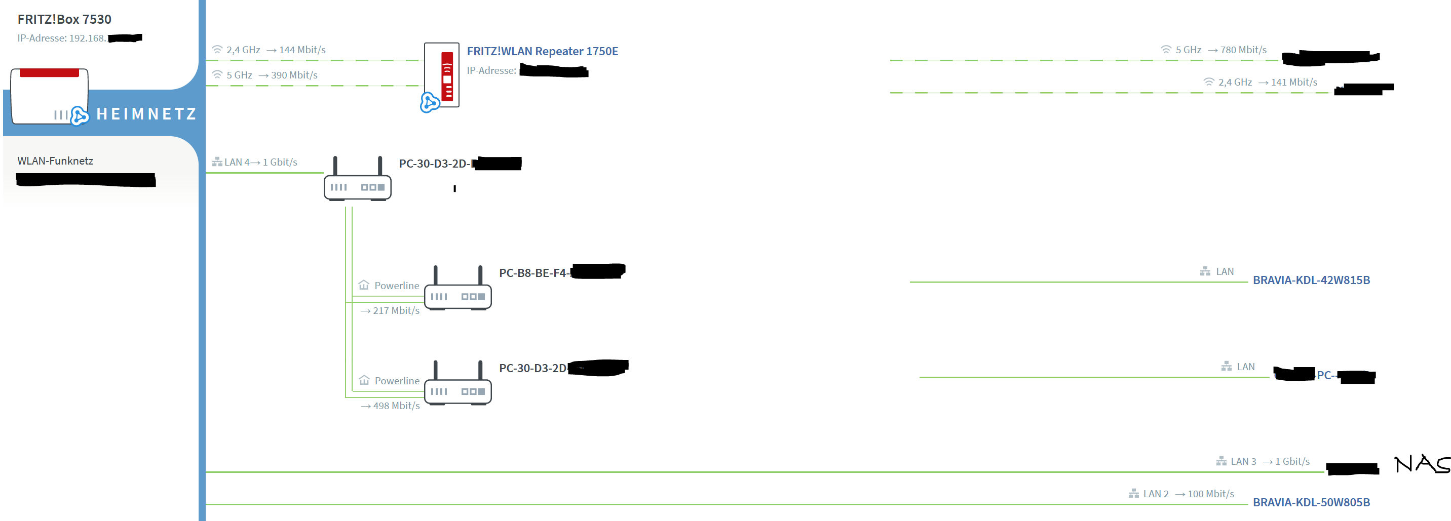

ich besitze folgendes Heimnetz und habe dort 2 Sony TV eingerichtet. ich möchte gerne mit beiden Fernsehern Inhalte von meinem Desktop-PC empfangen können. (Der PC hängt über ein devolo Powerline und Gigabit-LAN an der Box)

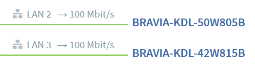

Wie ihr seht hängen beide TVs mit Kabel im Netzwerk. Wobei der 42'' noch über ein Powerline im Netz hängt. Der 50'' hängt direkt mit LAN-Kabel an der Box. (Wahrscheinlich ist das auch der Grund dafür, dass es hier funktioniert).
Also was möchte ich? - Ich würde auf beiden TV gerne Filme/Musik/Photos streamen könenn. - Geht aber aktuell nur auf dem 50''
Hat jemand von Euch hier ggf. etwas Plan und kann sagen, was man anfassen könnte? Ich habe bei Sony nicht viel gefunden, beide Geräte sind uptodate was Software angeht. Leider fehlt mir ein ausreichend langes LAN-Kabel um den 42'' mal direkt an die Box zu klemmen.

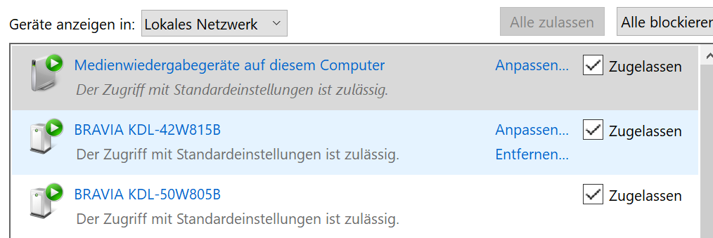

Streaming ist zugelassen udn
  • Netzwerkerkennung einschalten
  • Datei- und Druckerfreigabe aktivieren
OS ist Windows 10 Home btw.

Wenn es am 50W805B per Netzwerkkabel funktioniert, am 42W815B per Powerline dagegen nicht, hast du ja den ersten Hinweis, woran es liegt. Bestell dir ein ausreichend langes Kabel für den 42W815B und teste es damit.

Damit die Meldung erscheint, machst du was an dem Windowsrechner oder am Fernseher, also versuchst du etwas vom Rechner auf den Fernseher zu schieben, oder bist du am Fernseher und probierst, daß sich der Fernseher etwas vom Rechner zieht? Bei DLNA sollte es ja letzteres sein.
Ich versuche über die "Wiedergabe auf Gerät"-Funktion von Windows auf den TV zu streamen.
