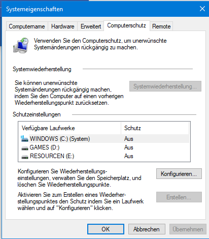

Hier gehts doch wohl um die Systemwiederherstellung (Bild),
die Standard deaktiviert ist.
Ist aber beides Müll, die Backup Funktion von Windows ebenfalls,
die war schon immer unzuverläßig.
