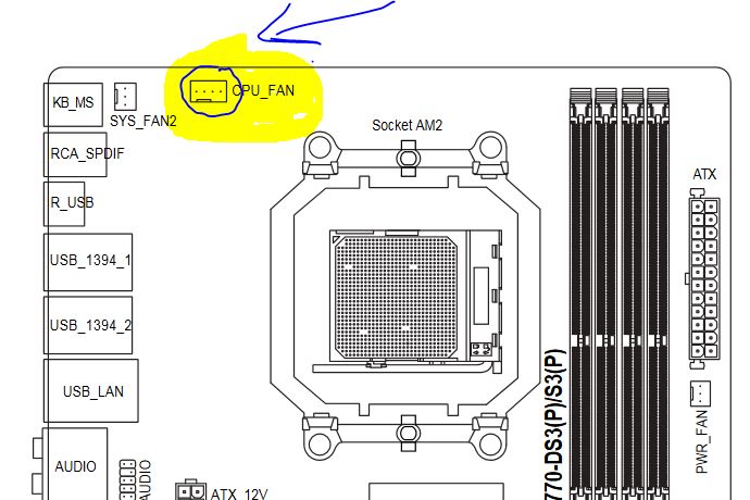

CPU Lüfter ist auch richtig angeschlossen ?
Ja, CPU Lüfter ist richtig drin und dreht sich auch.
