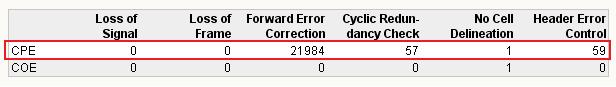

ich hatte schon lang mit meinem Sinus 1054 DSL Router das Problem, dass das Internet immer wieder für ca. 10 sec. weg war.
Ich habe mir auf Rat der CB-Mitglieder hin einen neuen Router geholt (Fritzbox 3270). Der Neue ist seit einer Woche im Einsatz, doch schon gibt es die gleichen Probleme.
Daher habe ich in Hoffnung auf schnelle Hilfe diesen Thread eröffnet. Ich bin mir darüber im Klaren, dass es bereits ähnliche Threads gibt, aber mein Problem kann ja eine andere Ursache haben (Ich habe erfahren dass es viele mögliche Gründe für mein Problem gibt). Daher habe ich hier mal mein eigenes Router-Protokoll reingestellt , sodass hier vielleicht manche Experten mir helfen können.
Liegt es an mir oder am Anbieter ? Was kann ich tun ? Langsam verzweifel ich !

Hi das Prob liegt auf deiner seite,
Fehlerereignisse auf ADSL-Ebene:
CPE (Customer Premises Equipment) ADSL-Endgerät
COE (Central Office Equipment) ADSL-Geräte in der Vermittlungsstelle
Loss of Signal (LOS) Der Pilotton wurde verloren. Führt zum Retrain.
Mögliche Ursachen: Störungen auf der Leitung oder Kabelverbindung unterbrochen
Loss of Frame (LOF) Der Synchronisationsframe wurde verloren. Führt zum Retrain.
Mögliche Ursache: Störung auf der Leitung
Forward Error Correction (FEC) Über die Checkbytes eines Codewortes wurde ein Übertragungsfehler korrigiert.
Cyclic Redundancy Check (CRC) Die von der Gegenstelle übertragene Checksumme des Superframes stimmt nicht mit der lokal errechneten überein.
Mögliche Ursache: Störungen auf der Leitung
No Cell Delineation (NCD) Die ATM-Verbindung ist im HUNT- oder PRESYNC-Modus (während des Verbindungsaufbaus).
Header Error Control (HEC) Die ATM-Verbindung ist im HUNT- oder PRESYNC-Modus.
Gruss Harry

Bist du dir sicher ? Woran erkennst du den Fehler ?
Siehe Bild wegen, CPE (Customer Premises Equipment) ADSL-Endgerät
Gruss Harry

Welche Firmware ist auf deiner Box, bei der Version 67.04.57 wurde dieses geändert,
Neue Leistungsmerkmale:
DSL: neuer DSL-Treiber verbessert die DSL-Synchronisation an speziellen Anschlüssen
WLAN: WDS-Konfiguration und -Kompatibilität verbessert
System: Detailverbesserungen bei Fernwartung und im Updateprozess
FRITZ! Mini: die Audioausgabe kann jetzt über WLAN auf einen zweiten FRITZ! Mini umgeleitet werden
Siehe dein erstes Bild oben wegen DSL-Synchronisation, DSL antwortet nicht.

Wegen deiner Frage beim Edit, falls es am Kabel liegt können auch solche Werte wie jetzt erscheinen,
wegen Kabel würde ich so eins nehmen von wegen Strom und so, doppelt geschirmt und kein Crossover.

Ich habe ein anderes Kabel von Splitter zu Router gemacht. Ich habe nun viel höhere Fehler im Router-Protokoll, aber in 2,5 std noch keinen einzigen Absturz.
Was sagst du dazu ?
WICHTIG: Mein Online Game Server laüft seit 2 std...können die Fehler daher kommen ?
mfg Elmar :)

Die Übertragungsfehler haben sich bei dir um das 200-fache erhöht nach dem Kabelwechsel,
würde also doch falls du kein anderes Kabel bekommen kannst mal das mit 15m versuchen.
Was steht denn jetzt dort unter Ereignisse, siehe auf dem ersten Bild oben.

Was die Fehler angeht die kommen wohl durch den schlechten Signal/Rauschabstands
wert laut deinem Bild in Post Nr.15 siehe Empfangsrichtung.
