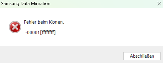

Hallo!

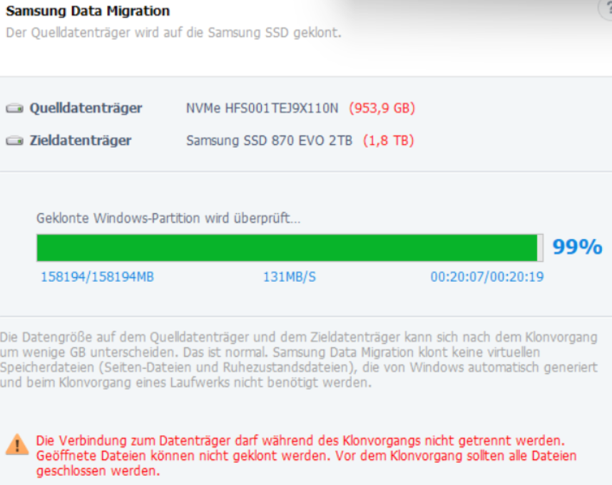

Also es geht um das Klonen meiner Laptop-Festplatte mit einer Samsung V-NAND SSD 870 EVO 2TB.
Mein Laptop:
ACER Aspire 3
Model Nr.: N22C6
MFG Date: 2024/03/16

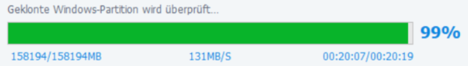

Wenn ich das nach den Vorgaben in den diversen escheinenden Fenstern durchführe, dann funktioniert das Klonen problemlos, aber wenn dann der Vorgang überprüft werden soll (geschieht bei 99%, dann kommt nach einiger Zeit die Felhermeldung -00001[ffffffff].
In der ersten Anfrage hat duAffentier mit seiner ersten Antwort schon recht gehabt: ich habe diese Google-Seite geöffnet und dort weiter auf die Seite https://de.minitool.com/ gegangen. Unter dem Punkt 'Fehlerbehebung unter Windows 10/11' erscheint folgendes:
1.) Wie übertrage ich weniger Daten aufeinmal?
2.) Die Samsung-Software ist auf dem neuersten Stand, der Festplattentreiber (der Laptop ist ja neu) wohl auch.
3.) Alle unnötigen Hintergrundprogramme sind geschlossen - jedenfalls soweit ich das verstehe und die Kabel sind richtig angesclossen.
Weiters ist der Ruhezustand deaktiviert und die Geräteverschlüsselung ist deaktiviert. Die Festplatte habe ich defragmentiert (optimiert).
Alles mit dem Ergebnis, daß es wieder nicht funktioniert hat.
Jetzt mal eine Grundsatzfrage: hat die Samsung-Festplatte (obwohl neu) einen Grundfehler? Soll ich das Klonen grunsätzlich lassen, bevor ich er nsthafte Probleme am Laptop habe?
LG Ira

Das Klonen scheint nicht zu funktionieren. Jedenfalls erscheint immer die Fehlermeldung, wenn das Klonen überprüft wird und am Samsung ist nie was angekommen.

Die Samsung Data Migration-Software ist mMn nicht für ein Backup geeignet, sondern nur um von einem alten Datenträger auf einen neuen zu wechseln. Es wird dabei eine bitgenaue 1:1 Kopie angelegt.
Der Sinn ist es z-B. von einer HDD auf eine SSD zu wechseln.
Für Backups sollte man sich mal über Programme wie Veeam, Macrium Reflect, Acronis, Paragorn, Ashampoo, AOMEI, Personal Backup, etc. auseinandersetzen.
