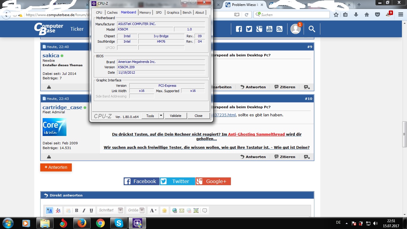

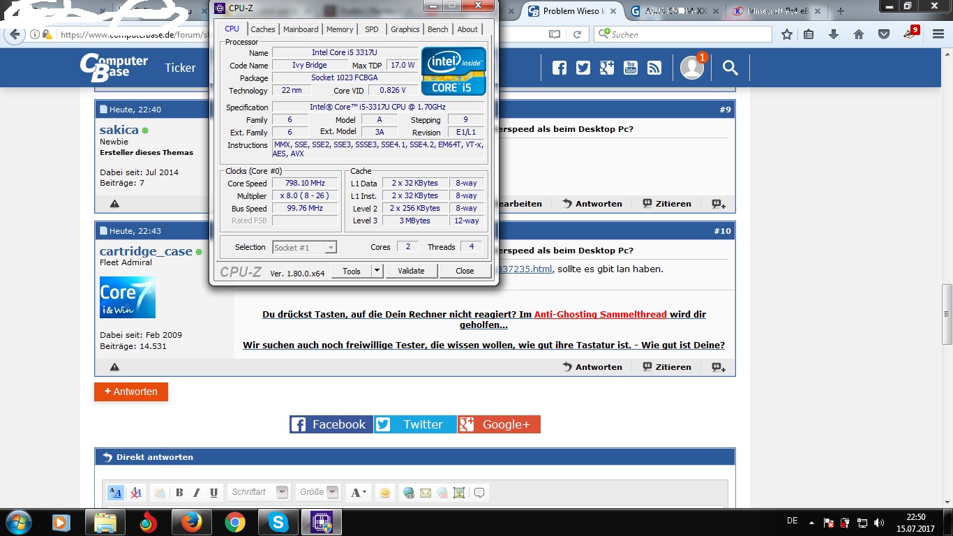

Hier die eck daten von mein Asus vom Cpu z tool

Habe es am selben Lankabel mein Latop dran gemacht immer falsche werte.Ich vermute das an mein Laptop nicht dir gbit Netzwerkarte verbaut ist.Danke
Ps.Habe Im desktop rechner wo die werte passen die Netzwerkarte eine 1 x Realtek RTL8111E chip (10/100/1000 Mbit).Dann habe noch ein anderen Desktop Pc mit der Netzwerkarte Qualcomm® Atheros Killer E2201 LAN chip (10/100/1000 Mbit) Dort zeigt er mir auch falsche werte wie beim Laptop.Jezt verstehe ich garnichts mehr.Danke
