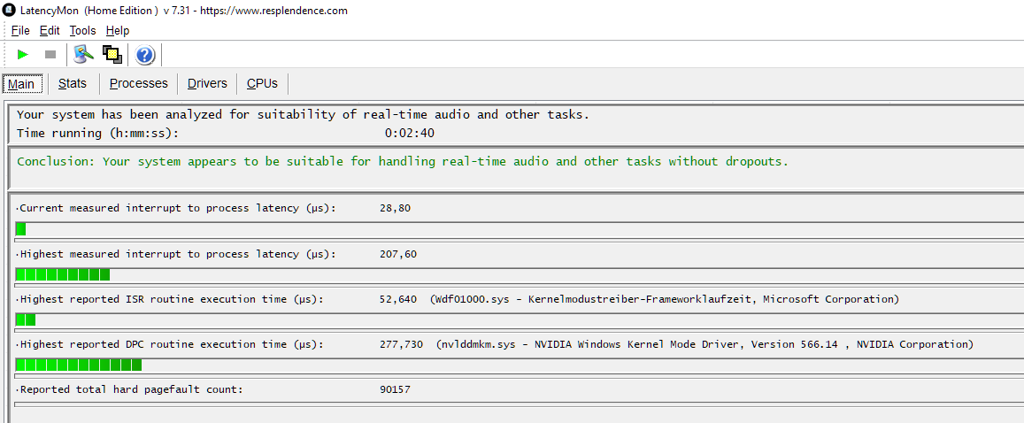

Wie gesagt, lade dir mal Latencymon herunter und lass es eine Weile laufen. Was passiert, wenn du diese Lags hast? Werden die Balken gelb/orange/rot?
Du kannst auch über die Stats und Drivers nachsehen, welche Treiber oder Dienste besonders hohe DPC Counts und co. verursachen.
Poste dann einfach mal die Screenshots hier.

Habe die Maus auf 500Hz gestellt, ist weniger geworden, aber das System ist im allgemeinem immer noch sehr laggy unterwegs. Latency
test wurde auch gemacht anhand von CS und dem Raustabben, reingehen und spielen.

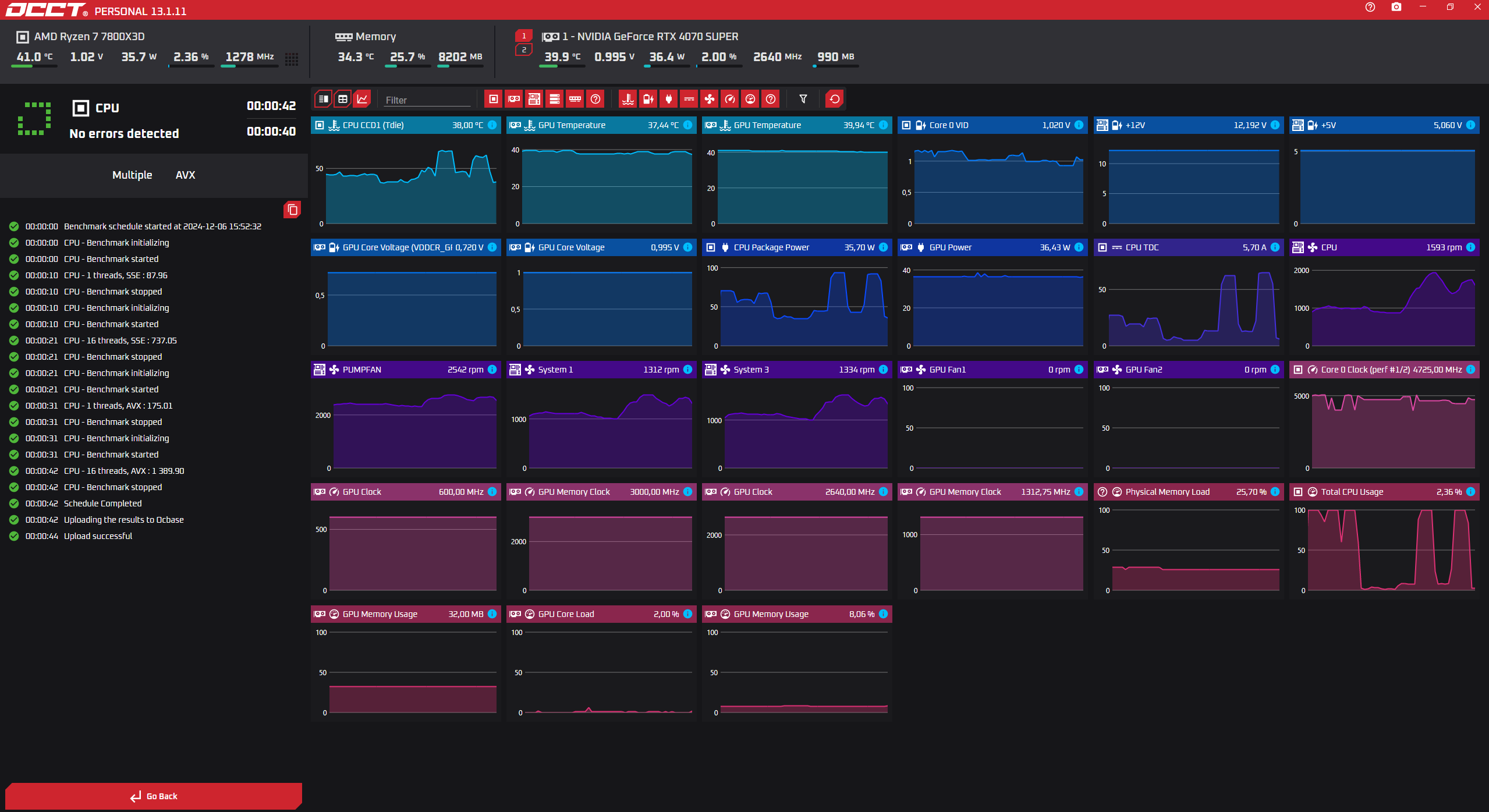

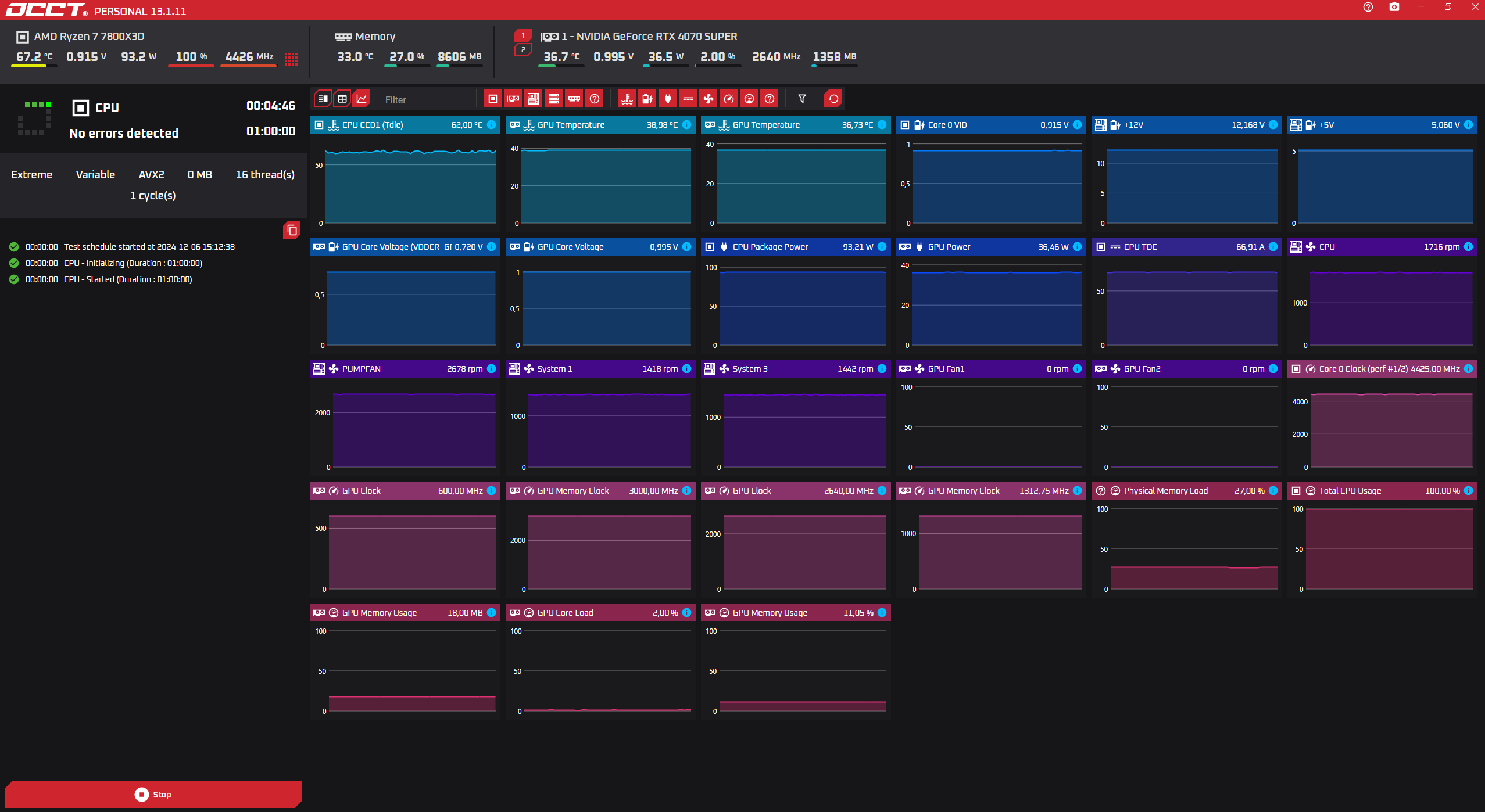

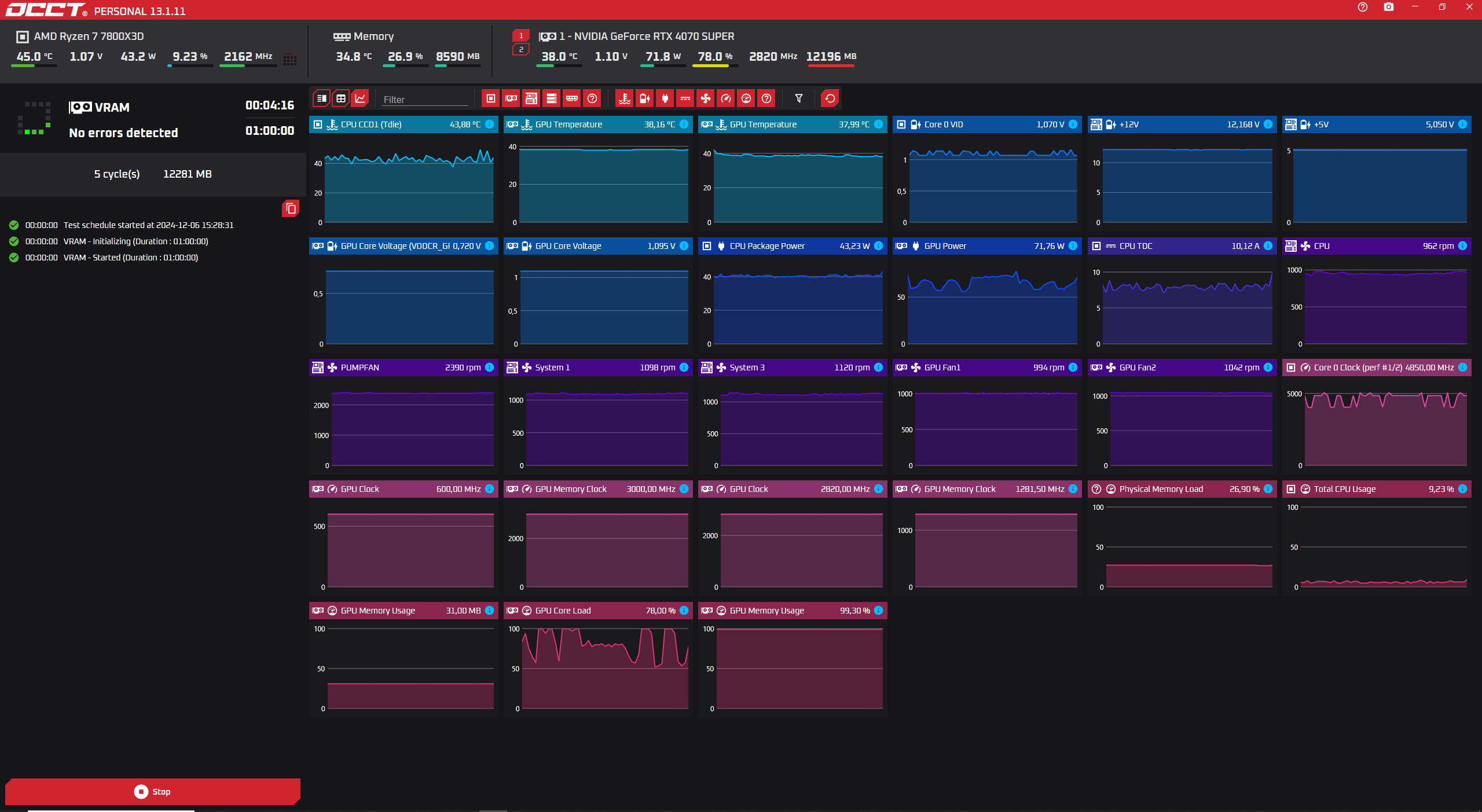

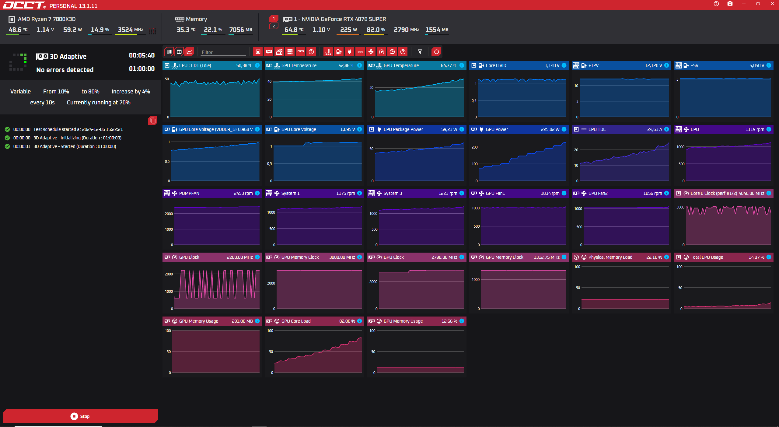

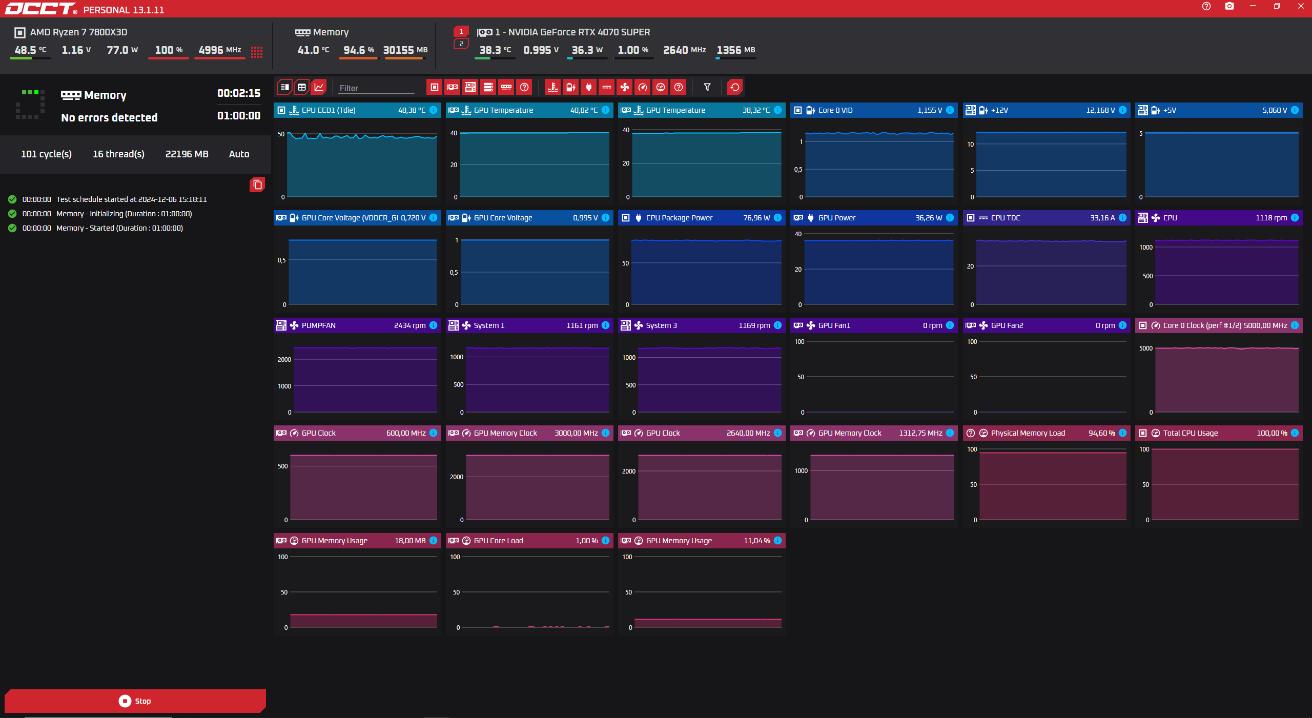

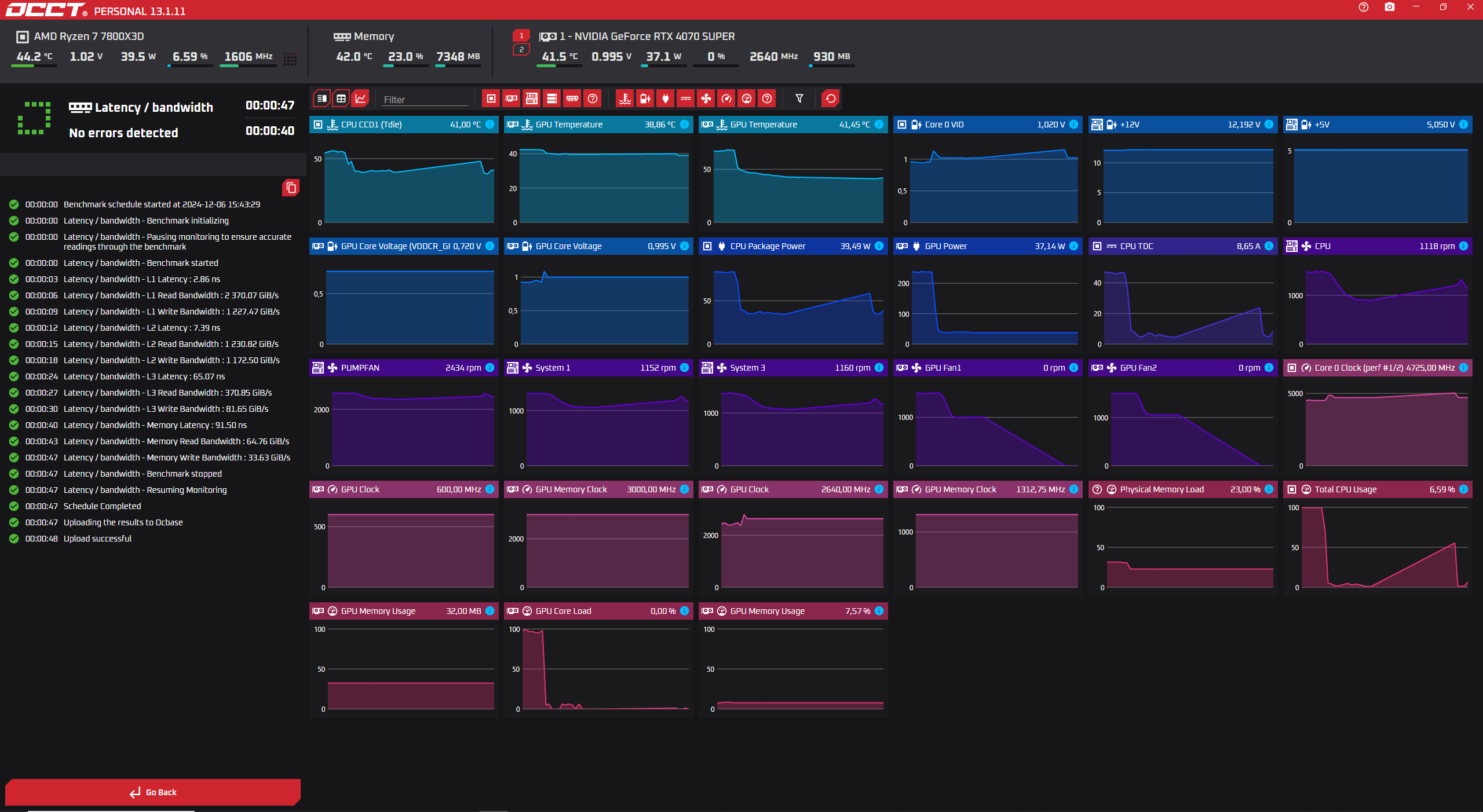

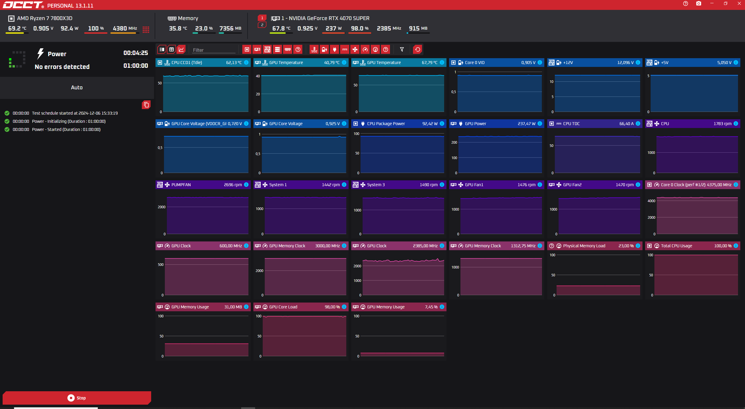

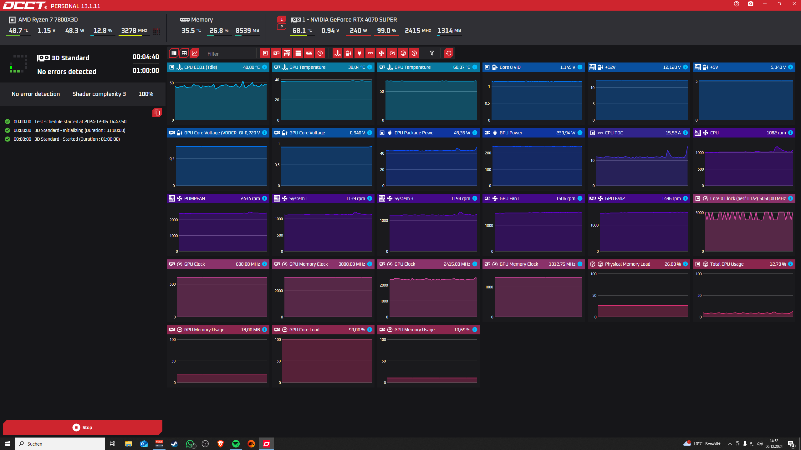

Also habe jetzt einige Tests gemacht und folgende Ergebnisse sind rausgekommen. Eventuell könnt ihr draus etwas lesen. Ich weis nicht ob die Latenz der CPU so gut sind, aber Leute mit der selben CPU erreichten viel bessere Ergebnisse, aber es kommt ja auf das gesamte System an.
