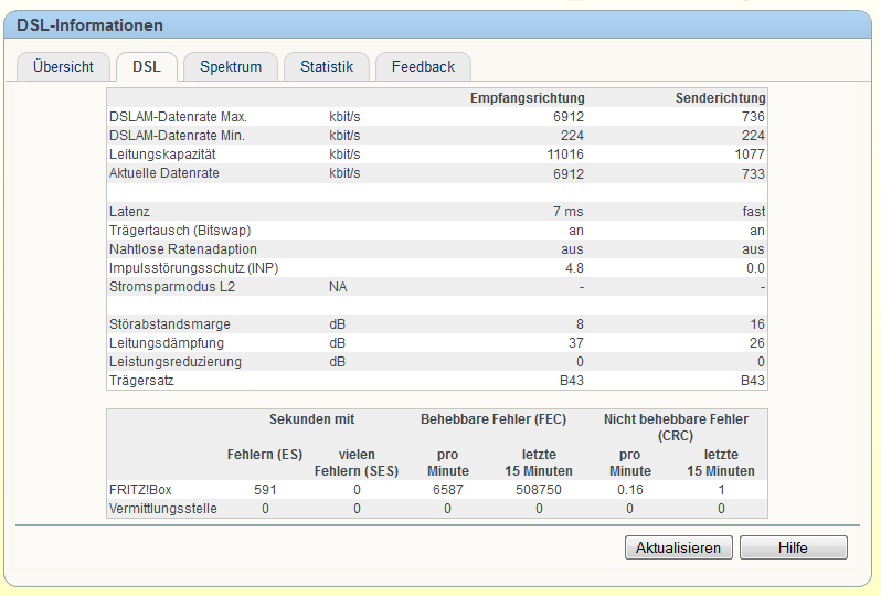

Hallo, ich habe momentan meinen DSL-Vertrag gekündigt und möchte schauen, ob ich was schnelleres günstig kriege. Aber es heißt ja leider bei den Angeboten immer 'bis zu z.b. 16.000...'.
wer kann mir sagen, wieviel mehr an Speed bei meiner jetzigen Leitung möglich ist? Ich hätt gern ne 16.000er Leitung. Sieht mir aber nicht so aus, als ob ich auf 16.000 komme, oder?? Momentan hab ich 6000er gebucht.
Hier mal mein Screenshot der Fritzbox
Wäre dankbar für eine Einschätzung, fallls sich jemand damit auskennt!! :)

Laut Kapazität sind 11 Mbit möglich!?

11/1 aber du hast nicht gerade wenig Fehler an der Fritz!Box ;)
Dir wird schon das geschalten, was normalerweise stabil ist - lieber eine langsamere Leitung die stabil ist, als eine die alle 3 Minuten ausfällt.
Nur weil die Leitungskapazität 11 mbit her gibt heißt das noch lange nicht das die Leitung das auch schafft.
Meine Leitung würde theoretisch 18 mbit schaffen aber die Leitung an sich ist soo schlecht das nur ca 10 mbit ankommen würden.
Beim Provider anrufen bringt meistens wenig, da musst du schon einen vom Technikteam am Telefon haben.
Edit : Du hast sogar ne höhere Leitungsdämpfung als ich, damit kannst sogar die 11 mbit knicken =D
Das kann schon daher kommen, dass kurz ein Stecker ausgesteckt wurde.... das zählt die FritzBox dann gleich als Fehler.
Ist also nicht wirklich aussagekräftig!
@TE: Warum fragst du nicht einfach bei deinem Provider nach, was an deinem Anschluss möglich ist, bzw. was er dir anbieten könnte? Es nützt ja nichts, wenn deine Leitung die 11 Mbit hergeben würde, du allerdings kein Angebot für >6 Mbit erhältst... ;)
Leitungsdämpfung: bestimmt in etwa die maximale Geschwindigkeit.
SNR-Wert: bestimmt die Stabilität des Signals.
Beide Werte sind indirekt voneinander abhängig, dh. ein Maximum von 11mbit ist möglich, aber wohl nicht stabil. Bei deinen 6,7mbit hast du einen Wert von 8db, bei etwa 5db unterbricht die Leitung ständig. Also dürftest du tatsächlich nur max 7mbit stabil bekommen.

Da Du schon die krumme Zahl 6900 hast, wird sich die Box immer adaptiv mit dem DSLAM in der Vermittlungsstelle verbinden, also mehr ist da in der Kombination wohl nicht drin. Eventuell ginge etwas mehr mit einer 7270/3270 V3 (Wenn Du die nicht schon hast), die hat das beste ADSL-Modem aller Fritzboxen, aber viel mehr als 8000 glaube ich nicht. Der Leitungskapazitätswert, den die Box anzeigt ist eh nur ein theoretischer Wert, Entscheidend ist das Messprotokoll der Techniker beim Test. Ich z.B. habe eine Leitungskapazität von 64000 (VDSL), einen 50000'er Anschluss, aber die Box synct nur mit 25000 - 50000 ist wohl technisch nicht möglich (obwohl die Kapazitätsanzeige es suggeriert).

meine fritzbox ist ne 7320. ich könnte also mit einer besseren fritzbox mehr rausholen? dann wärs ein versuch wert.
Meine 7270 hat an meinem recht guten ADSL2+-Anschluss (Leitungskapazität > 20000) immer knapp 17200 herausgeholt, die 7390 hat es nur mit 14000 geschafft. Jetzt müsste man nur noch wissen, ob die DSL-Modems der Fritzboxen sich wirklich unterscheiden , vermutlich aber ja, weil 72xx -> 73xx. Wegen Verhandeln: Ich machs immer so:
