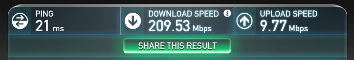

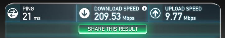

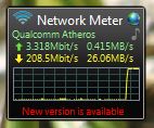

Nachtrag:
Falls es um´s Internet geht hier meine Beispiele. In meinem Fall 200/10 aber die Werte liegen höher weswegen ich einen Download von 26MB/s erreiche. Das liegt aber nur daran, dass ein deutlich höherer Bruttowert anliegt (also nicht genau 200MBit). Ist providerabhängig.
(Hausintern per Gigabit Switch und Kabel verdrahtet, ohne WLAN).

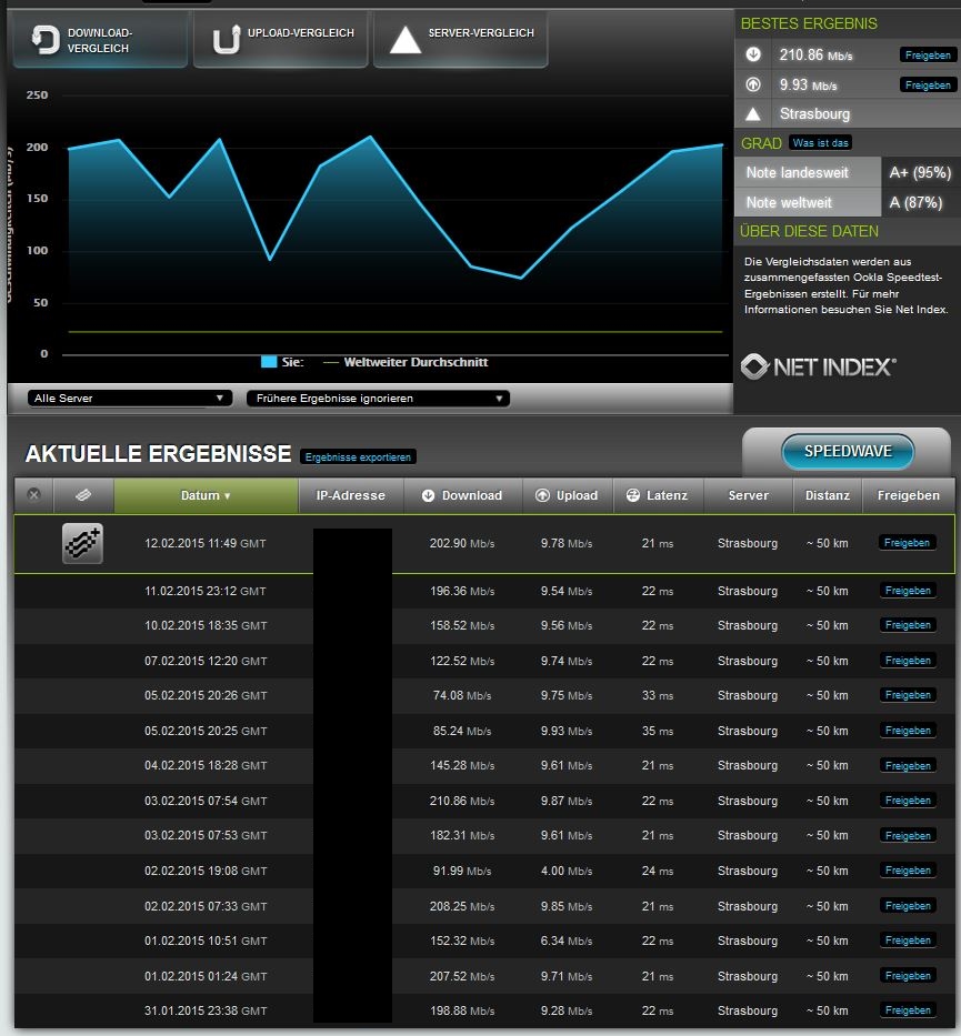

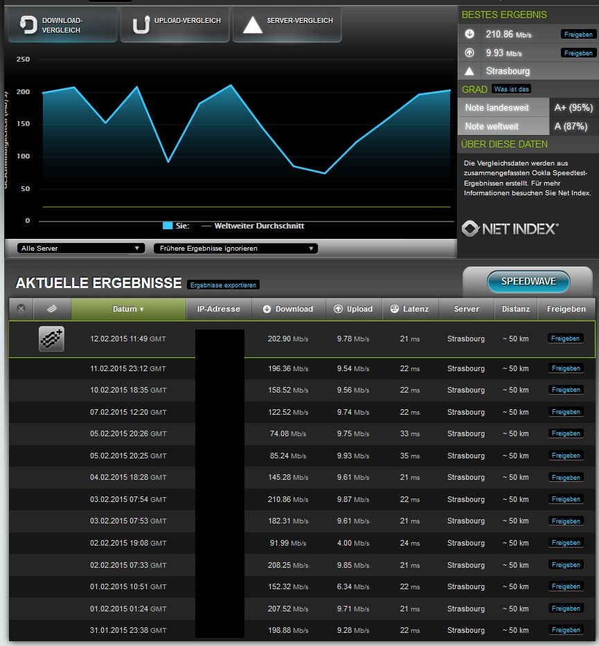

Nachtrag:
Hier mal der Verlauf der letzten paar Wochen (ich teste täglich mehrmals da die Leitung neu ist und ich wissen will wie konstant sie ist):
Aktuell hab ich laut Speedtest ~ 75 Mbit. Sprich gerade mal 50% von 150 Mbit. (75% ist ja nach DIN geregelt)
Wie auch immer, Stream ist KEIN zuverlässiger Downloadtest. Da ist ja Ookla noch genauer, auch wenn das bei dir angeblich nur 50 Mbit anzeigt.
