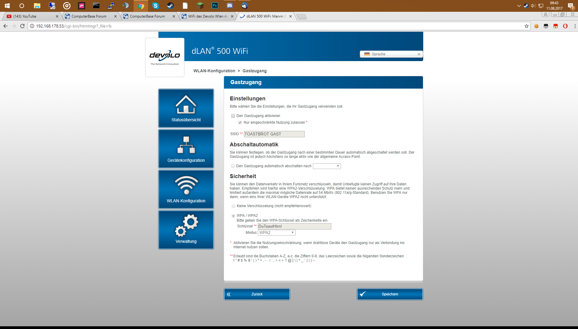

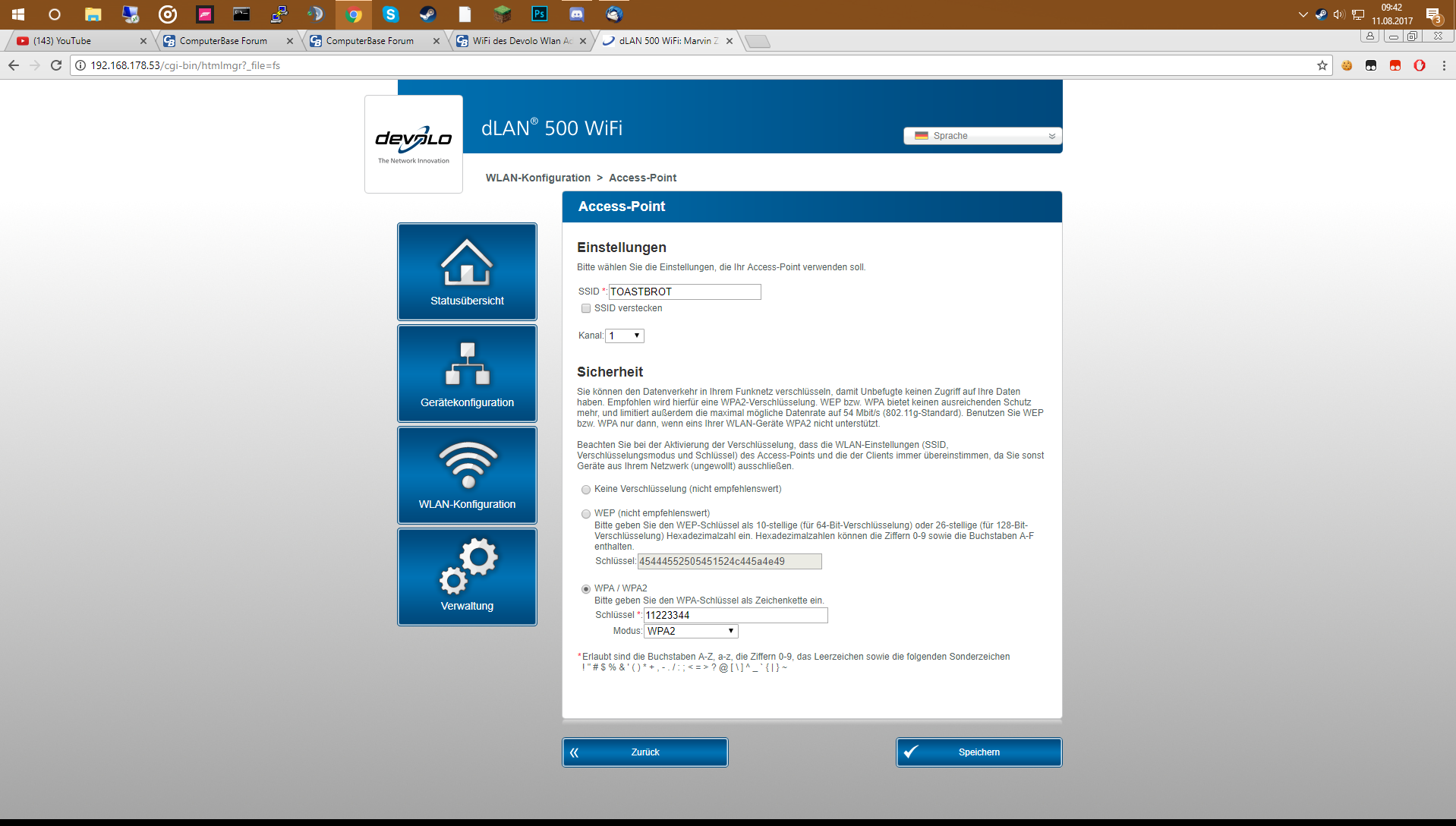

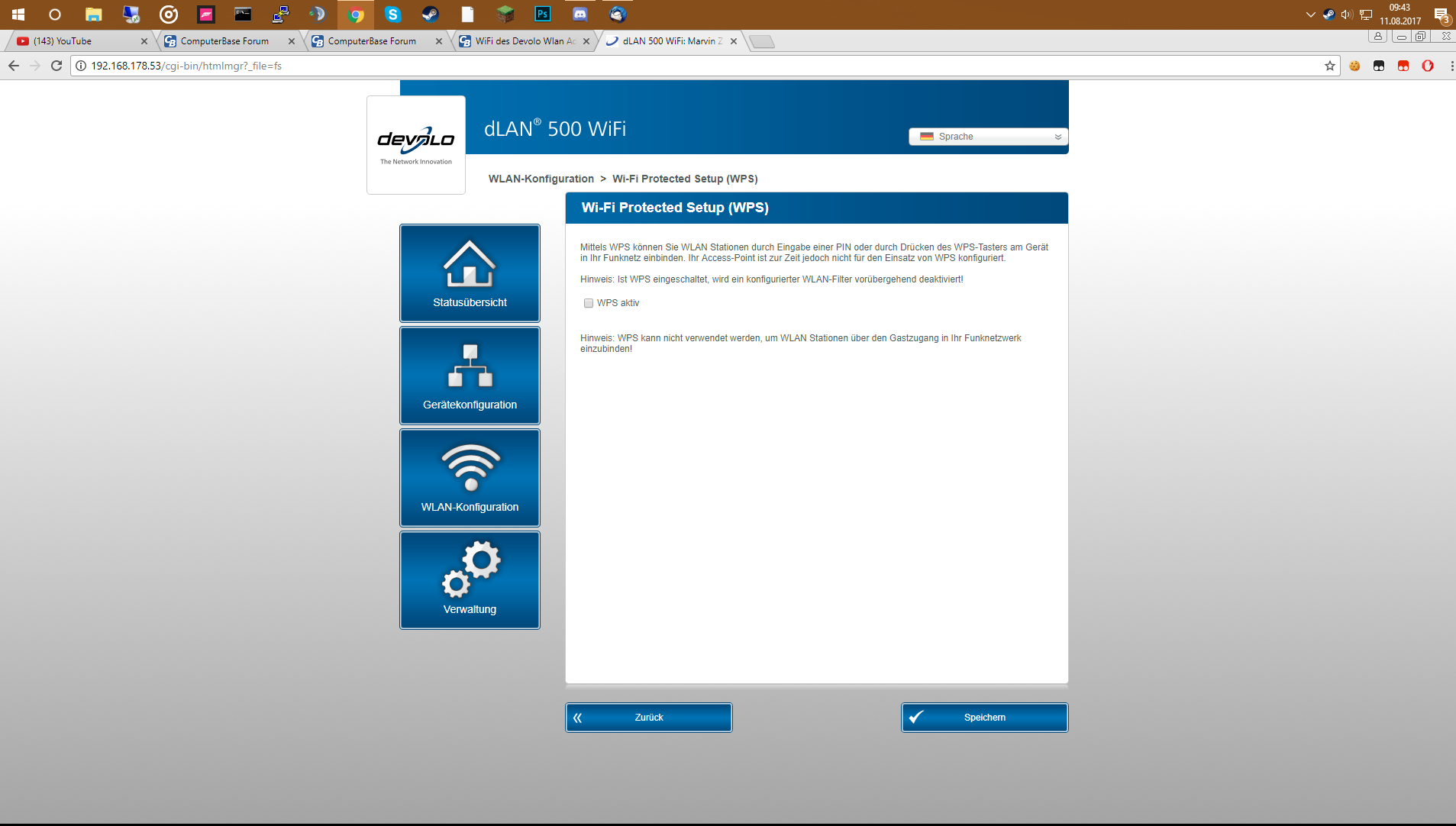

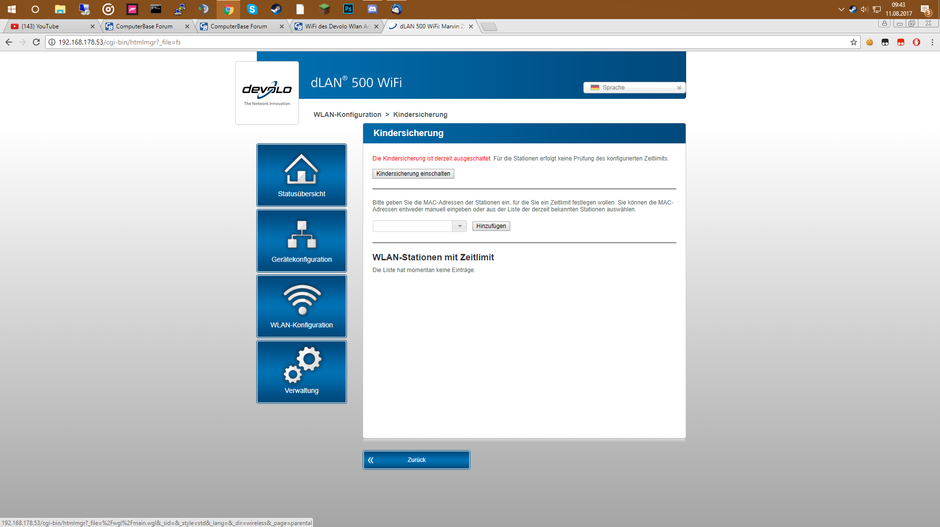

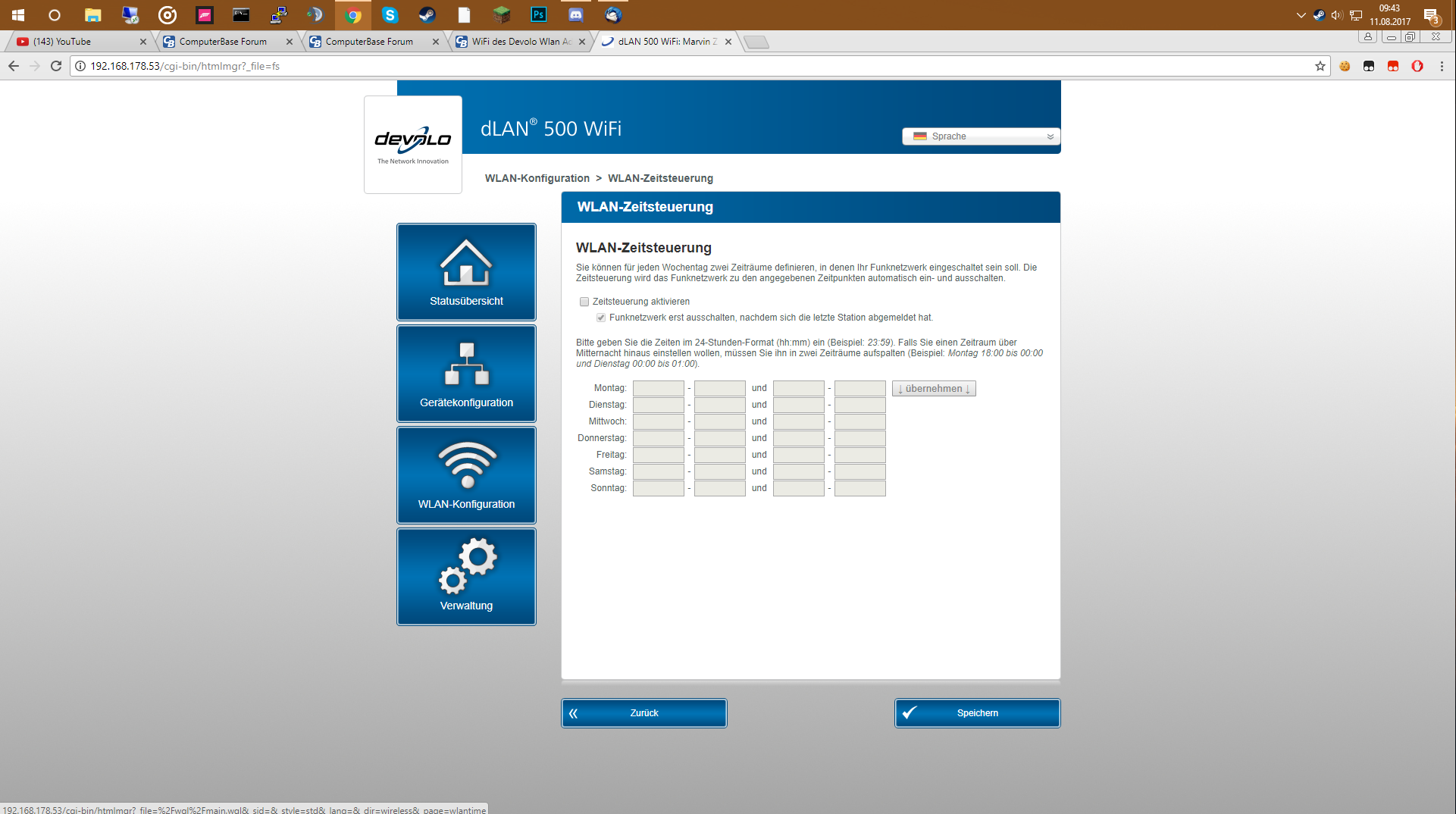

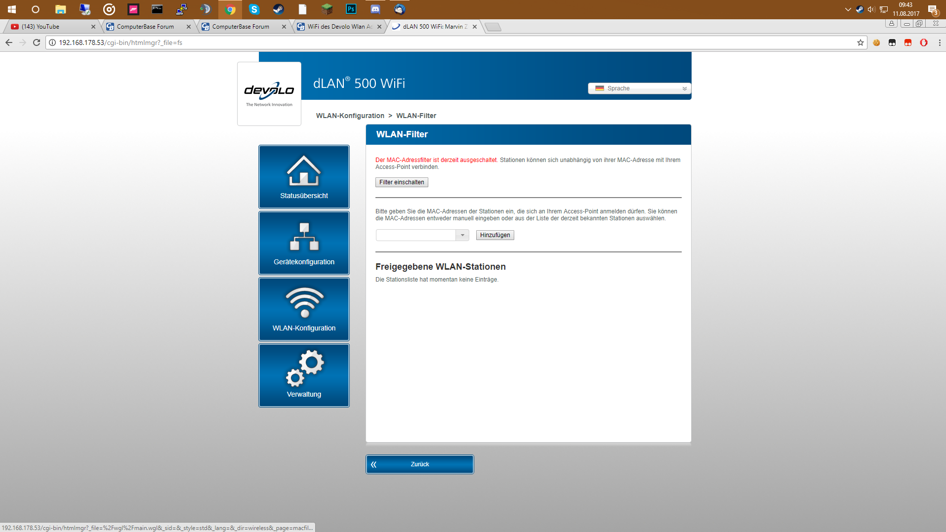

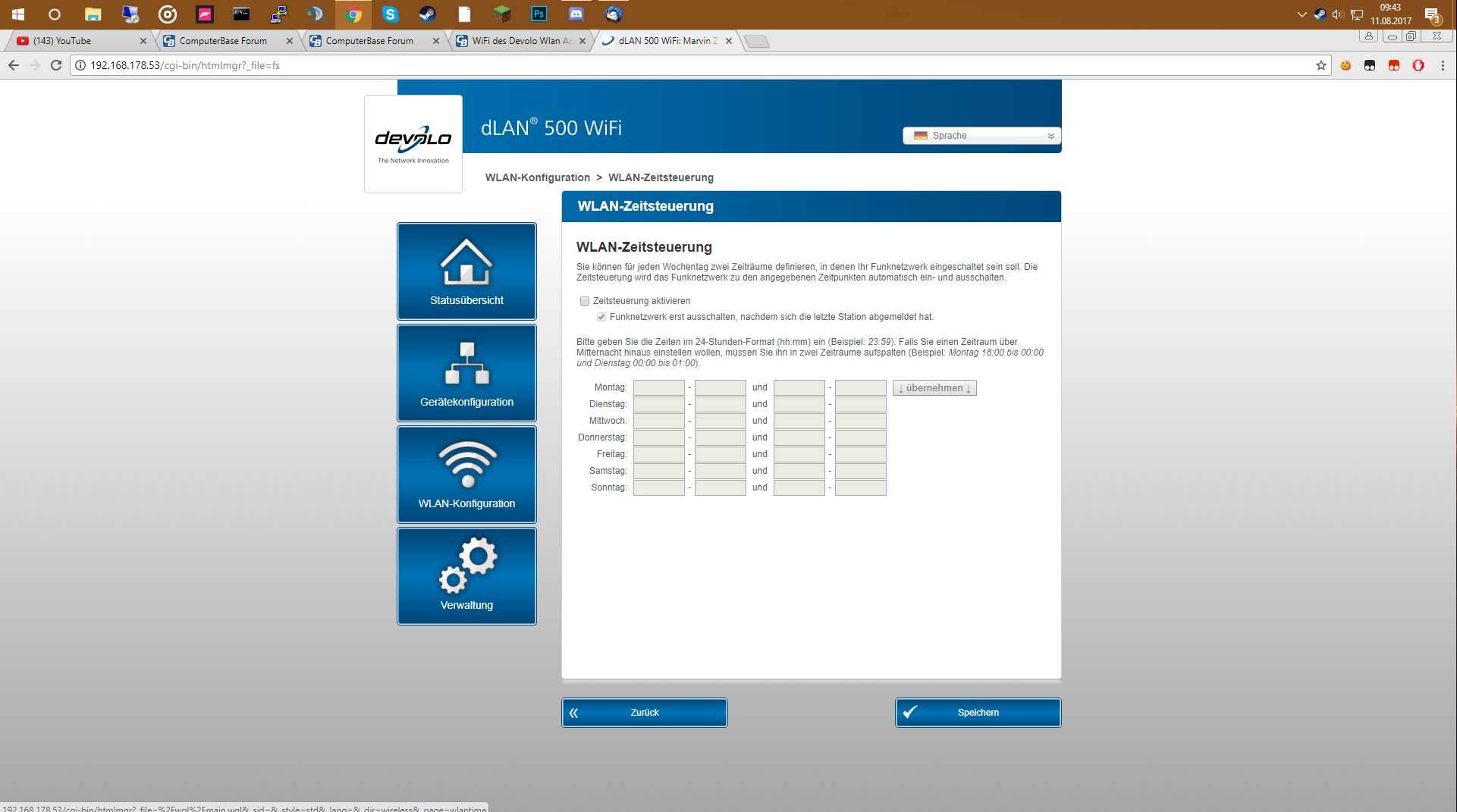

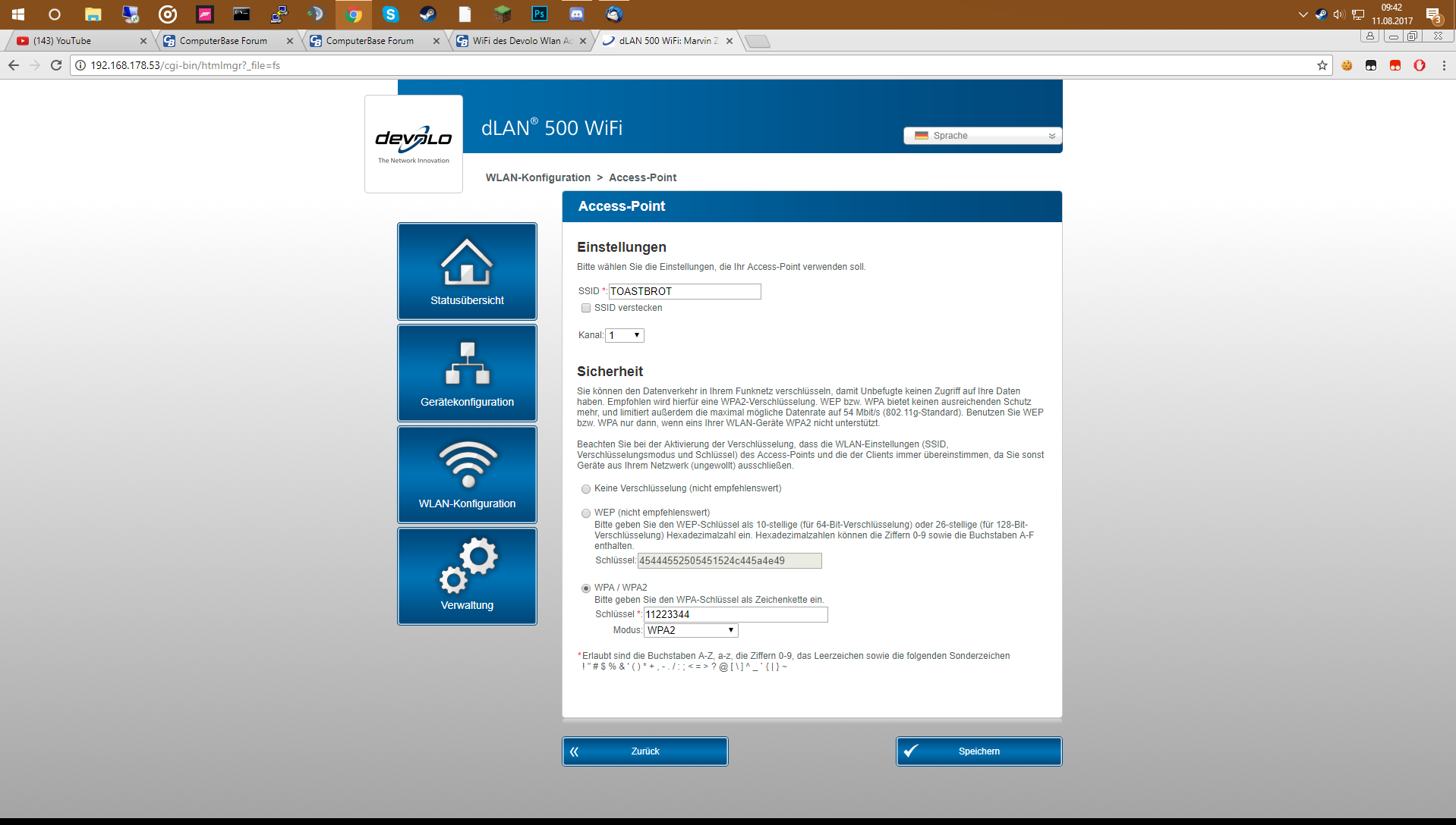

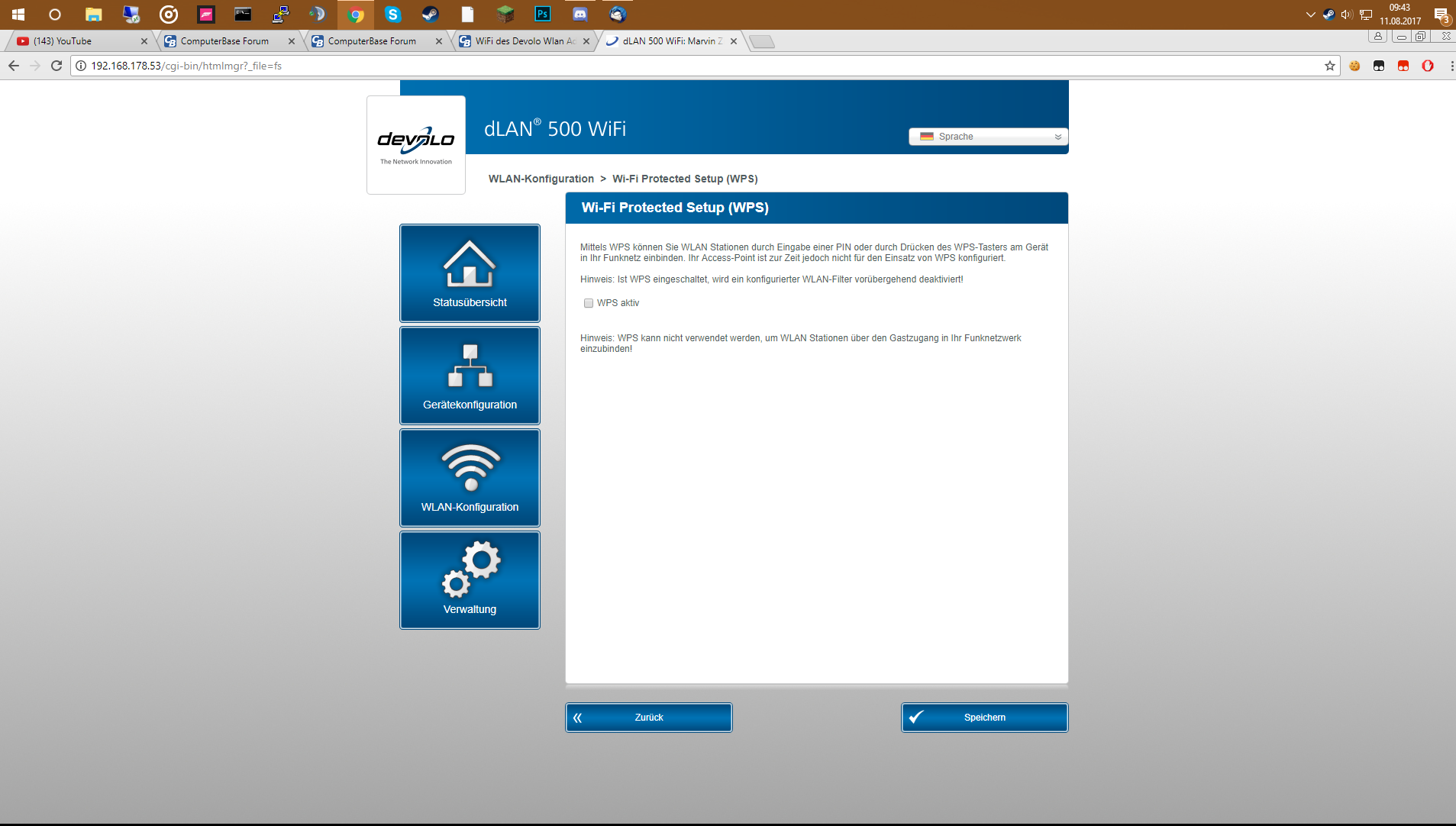

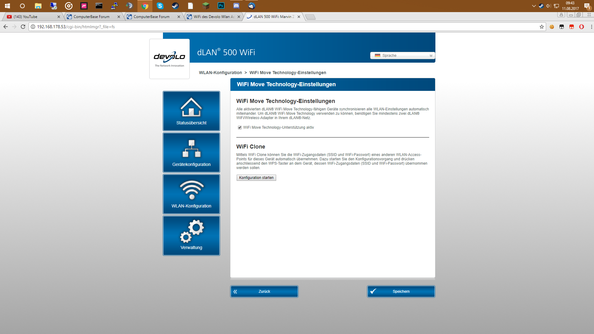

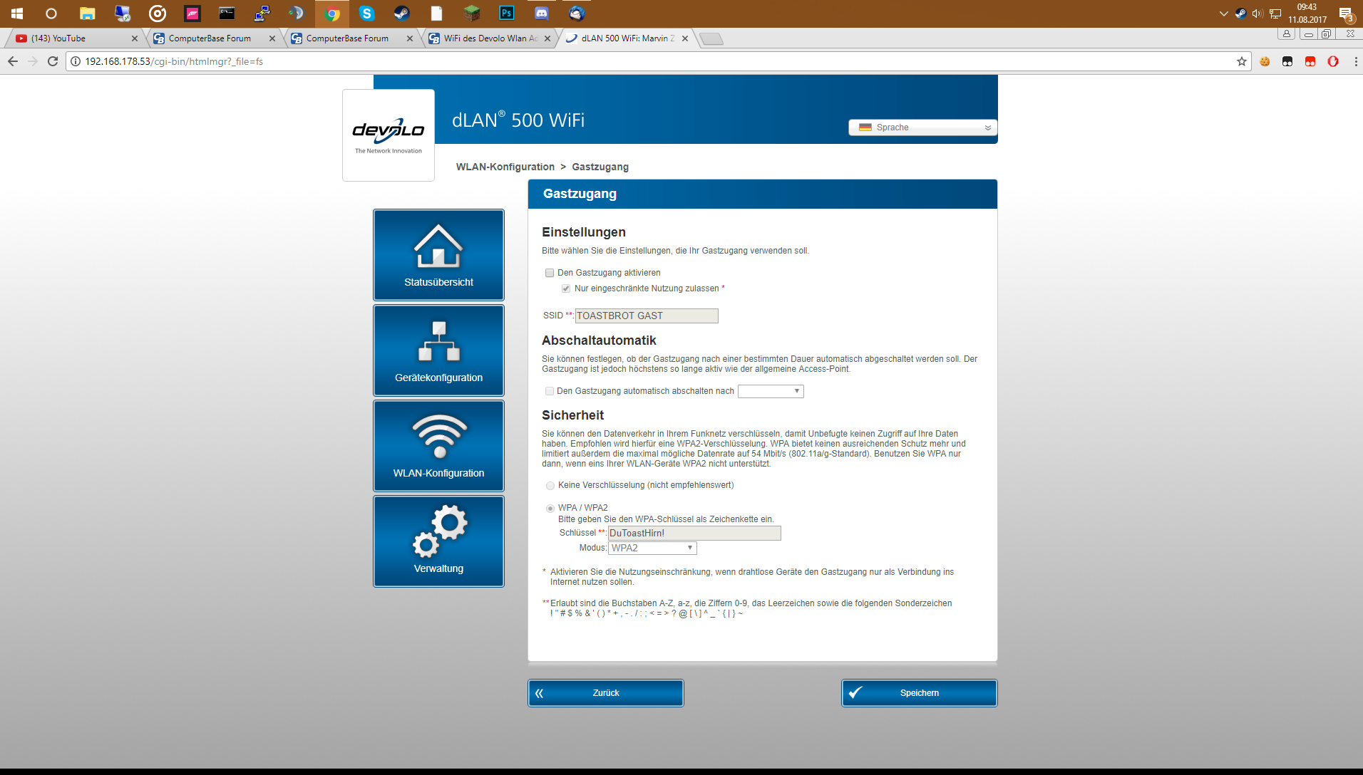

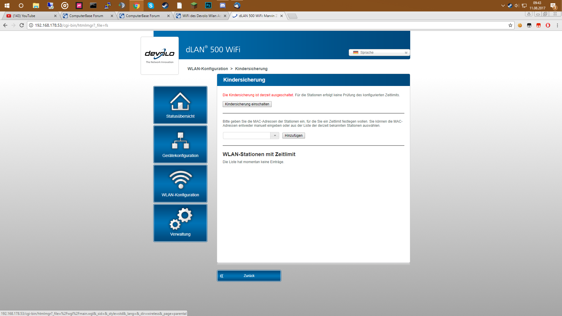

Das mit dem tkis Schau ich mir mal an und schicke davon auch screen Shots. Ich habe in der Benutzer Oberfläche aber nich nichts davon gesehen. War ich einfach zu Blind oder wo findet man das?
Die Screenshots sind im Anhang.
Hatte vorher leider keine Zeit.

Grobe Fehler, vom lächerlichen Passwort 1122.. mal abgesehen (zu Testzwecken natürlich ok), kann ich da jetzt keine erkennen. Wifi-Move brauchste nicht, hast ja eh nur einen wifi-adapter, also abschalten. Ansonsten vermisse ich noch die Einstellungsseite, wo die zu benutzenden WLAN-Standards eingestellt werden können.
Vielleicht unter Verwaltung.. da gibts bestimmt auch sowas wie Werksreset. Eventuell nochmal bei Null anfangen?
Was hat Deine Kanal-Analyse (z.b. mit inssider, gibts auch für handy, screenshot wär toll) ergeben? Kanal 1 ist super oder vermutest Du das nur?
