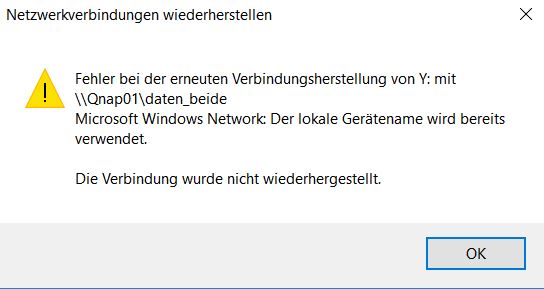

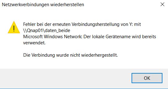

Ein Ping an die IP-Adresse meines NAS bringt zum Teil als Meldung „Zeitüberschreitung der Anforderung.“, zum Teil liegen die Zeiten <1ms zum Teil deutlich darüber (732ms habe ich gesehen).
Als Snapshot habe ich einmal die Fehlermeldung bei Laufwerkszugriff angefügt.

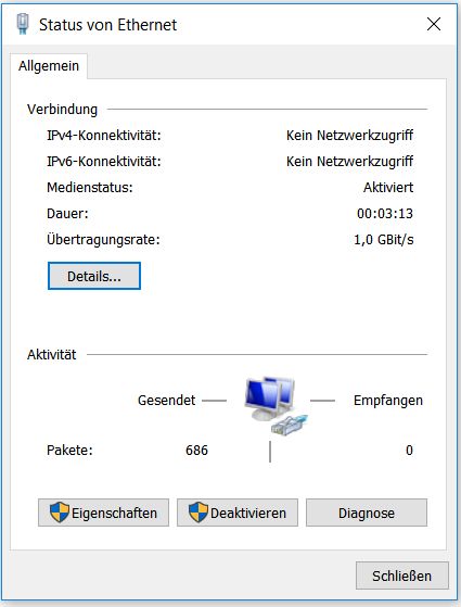

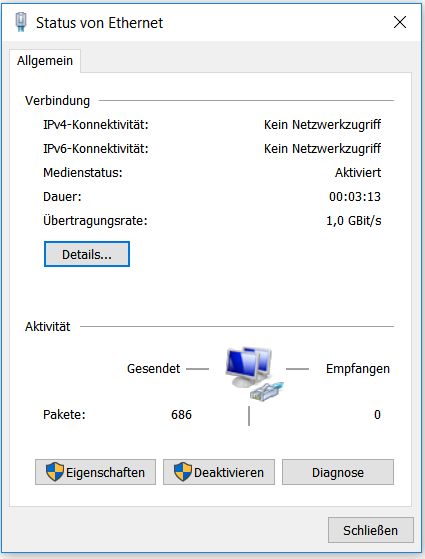

Ich habe jetzt noch mal probiert.
Folgende Ergänzungen:
Eine LED des RJ-45-Steckers leuchtet grün, die andere ist aus.
Es wird erkannt, dass ein Netzwerkkabel angesteckt ist. Wenn ich es abstecke, steht "Netzwerkkabel entfernt".
Ein Bild vom Status habe ich angehängt.
@omavoss
Ich habe die letzten Wiederherstellungspunkte erfolglos getestet.
