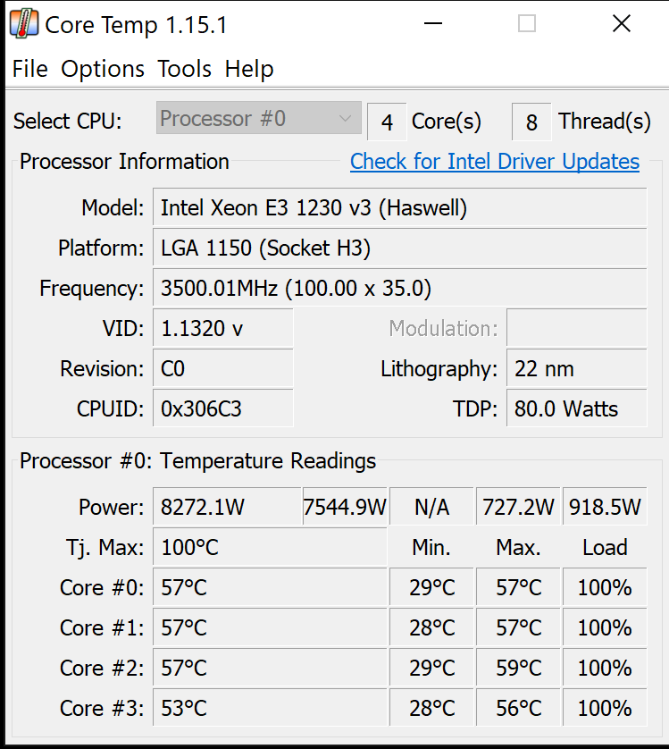

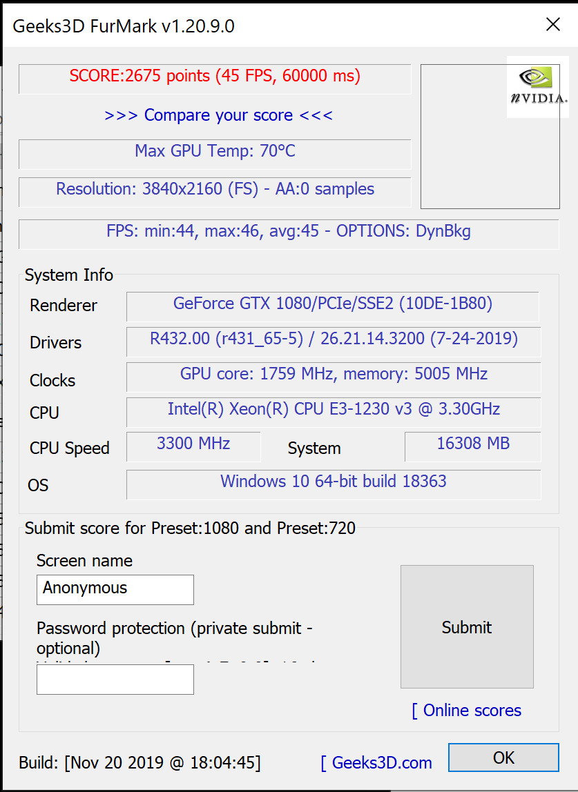

Ich habe jetzt nochmals Stresstests gemacht, damit jeder die Schutzabschaltung ausschließen kann. Soweit ich sehen kann alles in Ordnung oder? Prime95 lief parallel auf allen Kernen, den fünften FurMark-Durchlauf habe ich genommen, als die Temperatur konstant blieb.
