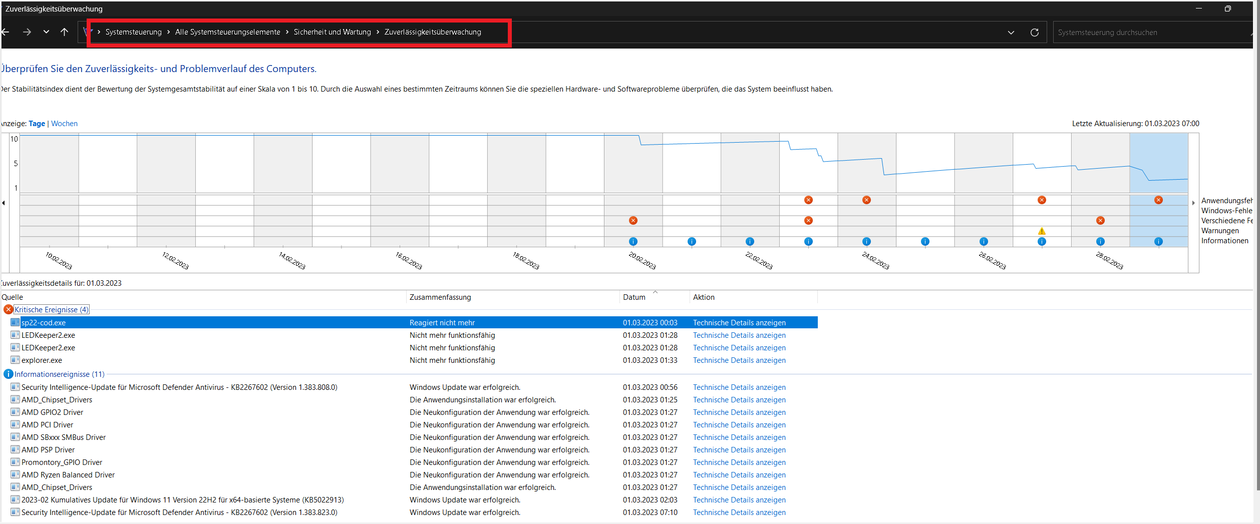

Hast du mal im Zuverlässigkeitsverlauf nachgeschaut ob dort zum Zeitpunkt des Absturzes ein Fehler hinterlegt ist?
So sieht das bei mir aus, die Fehler die alle dort aufgeführt werden sind immer bei mir aufgetaucht wenn ich neue Software getestet habe.
Ich teste viel neue Software bis ich die besten Ergebnisse habe bei Einstellungen.
Kannst auch den Zeit Stempel nehmen wo der Fehler auftaucht und dann in der Ereignisanzeige mit genau diesem weitere Fehler oder Warnungen suchen.
@Müritzer: Ja Zuverlässigkeitsverlauf und EventViewer habe ich geprüft. Ich habe keinerlei Softwareseitigen Auffälligkeiten gefunden. Ein Kritischer Fehler tritt auf, dass Windows nicht Ordnungsgemäß heruntergefahren wurde aber ansonsten nichts spannendes. Die Meldung des MS Gameinput kommt aus Gründen immer wieder, jeden Tag auch ohne Absturz. Daher habe ich den MS Gameinput nicht weiter betrachtet.
Hier noch ein Auszug zum Absturzzeitpunkt vom Eventviewer:
