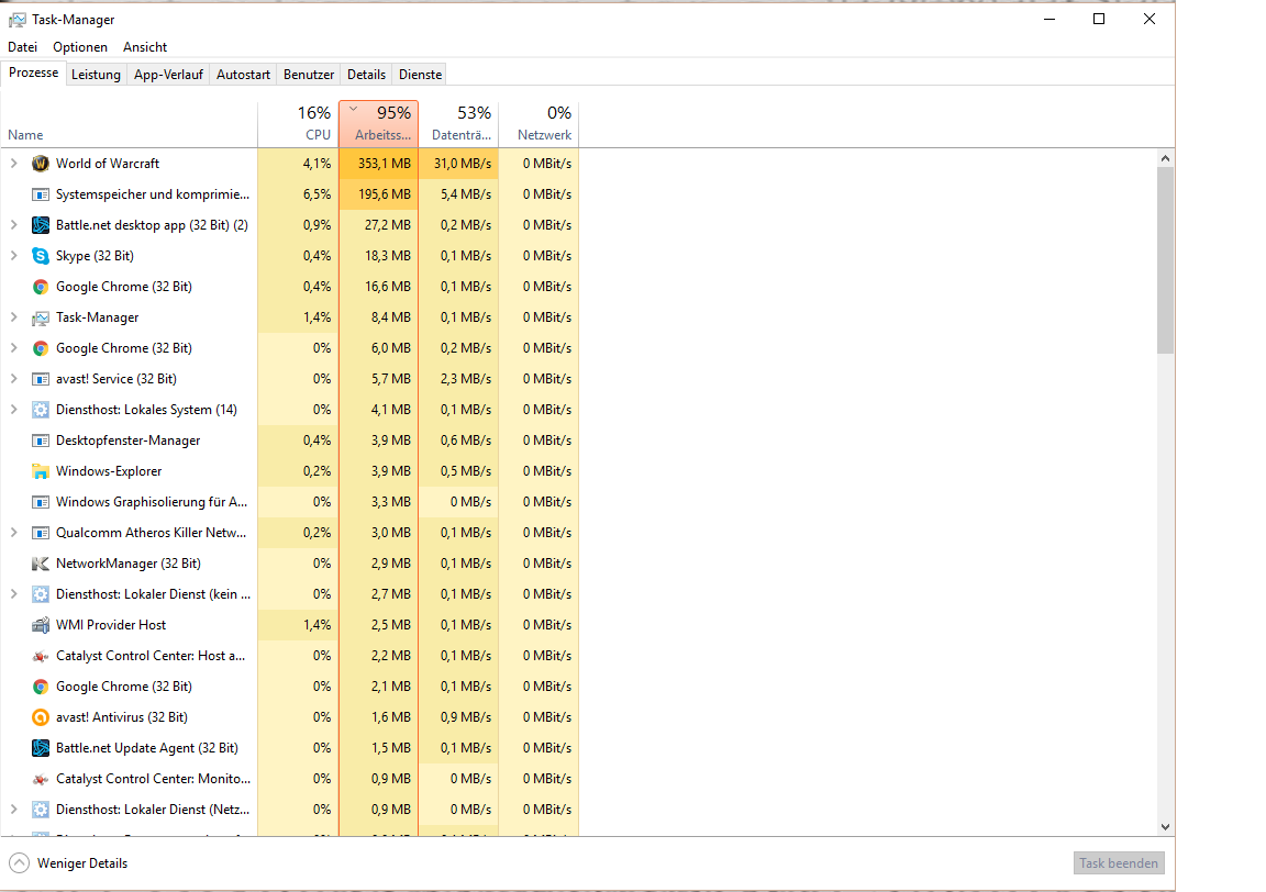

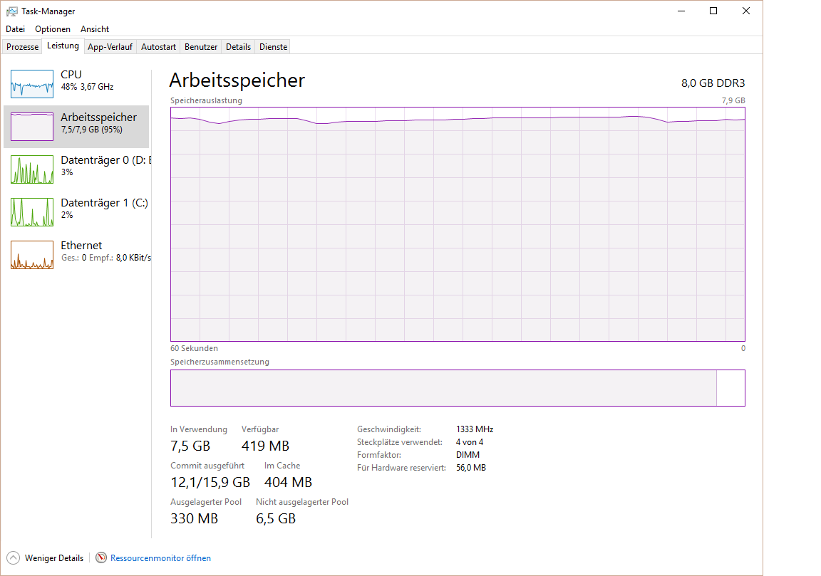

Um es möglichst kurz zu machen; Mein RAM scheint ständig ausgelastet zu sein. Hab schon ein zwei Sachen ausprobiert aber es half nichts. Hatte das Problem schon mal vor ein paar Wochen, aber nur sporadisch und bis zum nächsten Neustarts des Computers. Nun ändert sich auch durch einen Neustart nichts mehr und so kann man den Computer kaum noch nutzen.
Vielleicht hat ja von euch einer Ahnung oder eine Idee was ich machen könnt.
Danke schon mal fürs lesen. Im Anhang befinden sich relevante Screenshots

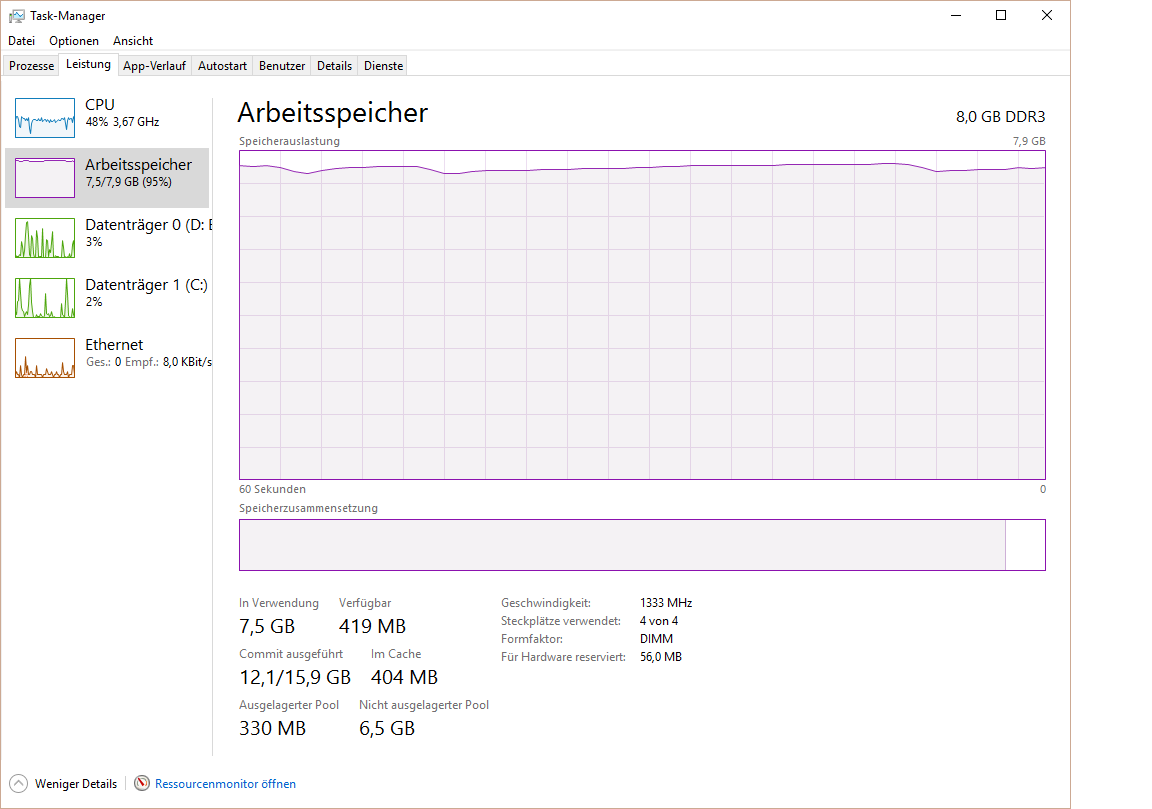

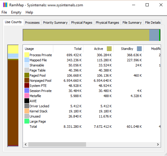

Irgendetwas läuft da verkehrt oder hat ein Memory-Leak oder ähnliches. Siehe dein 2. Screenshot und dort unten mit 'Nicht ausgelagerter Pool' und 6,5GB.
Das sollte wesentlich kleiner sein

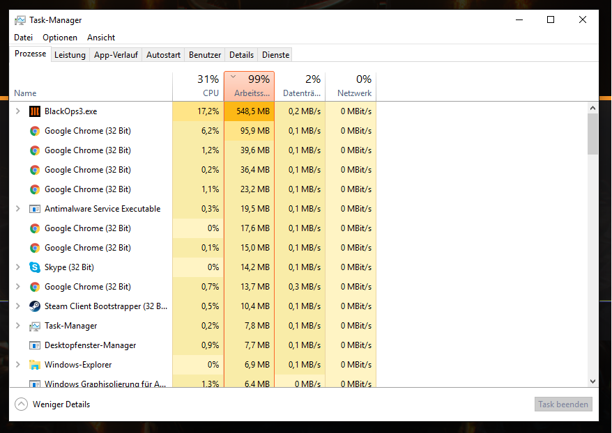

Ich habe das gleiche Problem, meine 32GB RAM laufen auch über die Zeit einfach voll und alles fängt an zu laggen und stottern bis ich Neustarte.

Bei mir wars der Windows 10 Treiber für meine onboard Killer Network Card. Nachdem ich den deinstalliert habe und den von der Killer HP genommen hab, hat sich der ausgelagerte Pool nicht mehr angestaut.

War bei mir genau das Selbe. Speicher war ruck zuck voll und das Arbeiten war dann nicht mehr möglich. Ein paar MSI Programme deinstalliert, welche ich nicht gebraucht habe. Unter anderem auch das Killer Network. Seit dem keine Probleme mehr gehabt.
