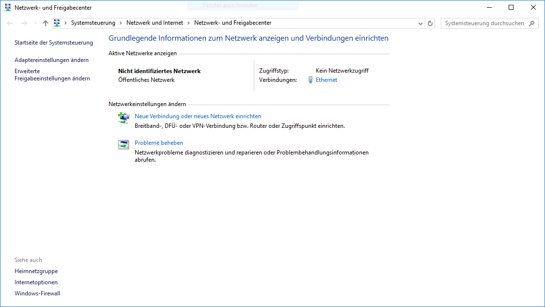

ich habe ein Problem woran ich mir nun seit mehreren Stunden die Zähne ausbeiße.
Bei meinem neuen Win 10 Rechner habe ich das Problem, dass nach jedem herunterfahren, Neustart oder Ruhezustand ich eine "Eingeschränkter Verbindung" habe.
Wenn ich unter Adaptereinstellungen die Netzwerkkarte deaktiviere und wieder aktiviere geht die Verbindung wieder.
Wat jemand ne Idee?

Hab ähnliches. nur bei mir zeigt es das nur an. Internet funktioniert immer und auch das Netzwerk. Auf einem Z97 Extreme 4.
Ist bei dir die Verbindung dann wirklich futsch?
Ja, ich komme auch nicht auf die Oberfläche der Fritzbox.

Es ist doch nicht "Eingeschränkter Verbindung"
Über das Intel NIC Tool bekomme ich die Meldung, dass der DHCP Server nicht erreichbar ist.
Auch das Setzen eine fixen Adresse bringt nichts (im Nachhinein klar, wenn keine Verbindung besteht, kann auch keine ip vom DHCP zugewiesen werden).
