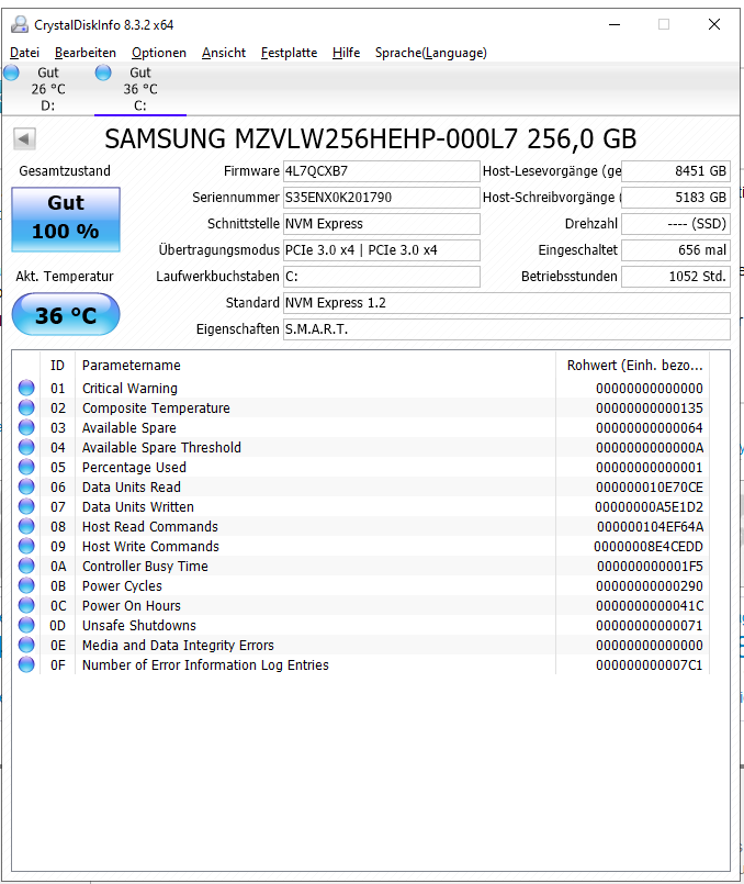

  • Samsung PM961 NVME SSD 250GB (OS)

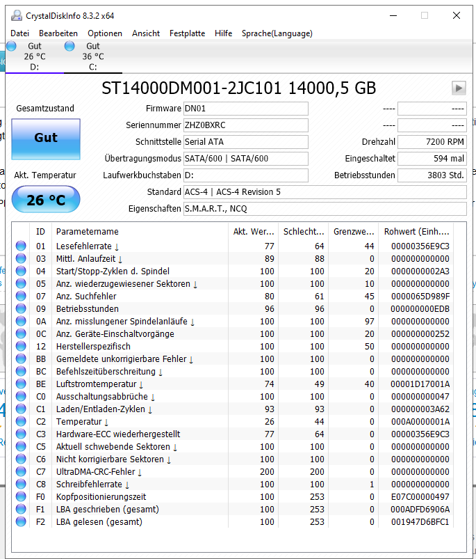

Die Seagate HDD läuft ansonsten einwandfrei, keine Sektorfehler, Crystaldisk ist auch zufrieden und das Sata Kabel habe ich bereits gewechselt, sowie andere Ports auf dem Brett ausprobiert. Ebenfalls habe ich Fast boot in Windows und im Bios Aus und Eingeschaltet.
Jemand ne Idee?
Es nervt wirklich, vor allem in bestimmten Situationen, so lange auf den Rechner zu warten.
Edit: Die HDD ist als einzelne 12,7TB große Partition formatiert. NTFS, Basis
Hab mal die CrystalDiskInfo angehangen.

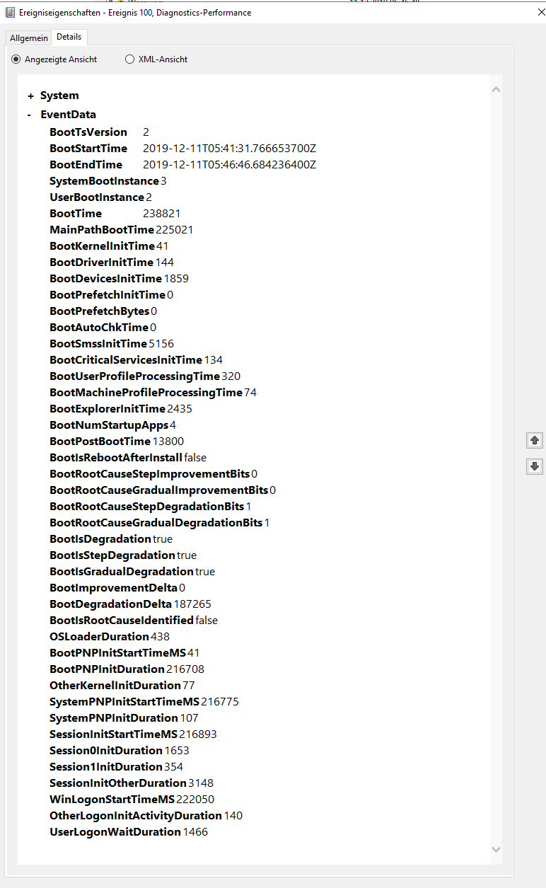

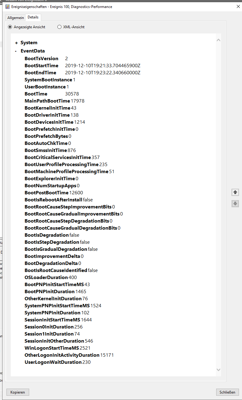

TOP, sehr interessant. Hier nun die Auswertung beider Startvorgänge.
Ohne HDD:
30578ms = 30 sek
Mit HDD:
238821 ms = 238 sek = knapp 4 min.
Jetzt kannste ja mal noch im Protokoll schauen welches Ereignis so lange gedauert hat, eben eins im 100er Bereich 101, 102, 103 usw....
