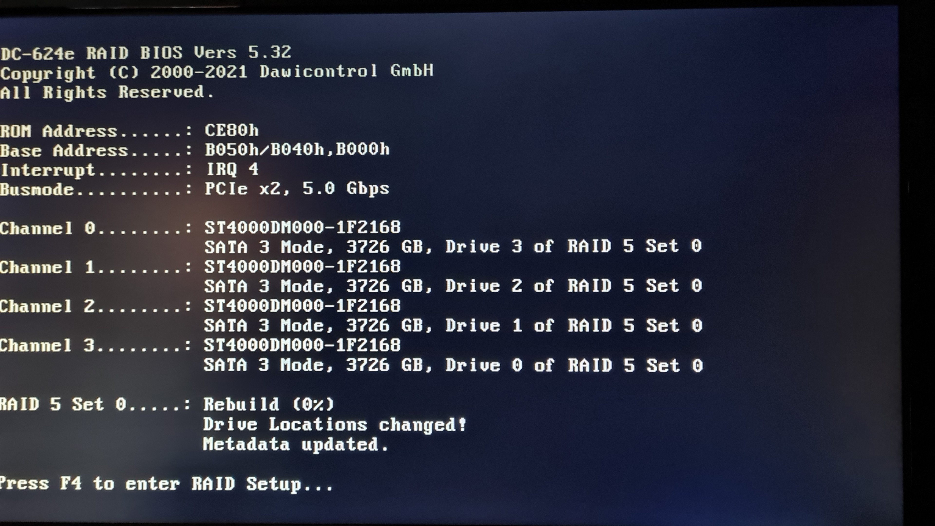

Ein zweites Phänomen ist folgendes, beim Startvorgang fährt zunächst das RAID-System hoch, das sieht in der Regel so aus:

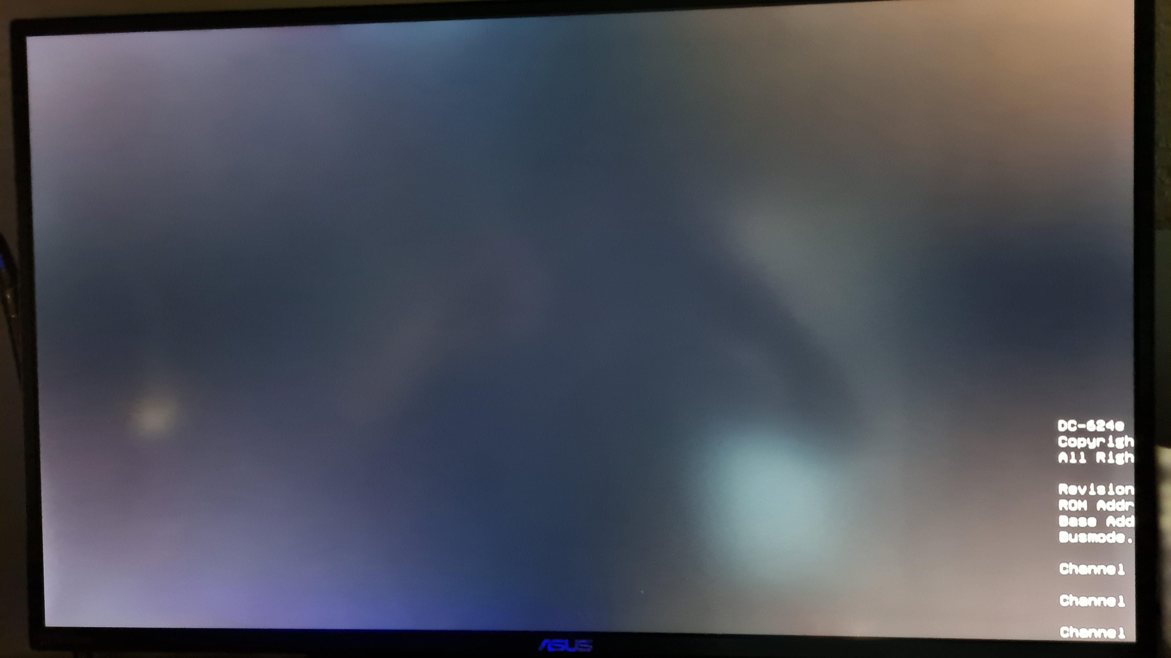

Seit meinem ersten Versuch Win 11 zu installieren, sieht es so aus, die ganze Chose ist nach rechts
unten verschoben und nur noch ein Zehntel zu erkennen.
Wann tritt dieses Bild auf?

Das verrutschte Bild trat zum ersten Mal auf, als ich vor einiger Zeit versuchte, Win 11 zu installieren.
Auch damals passierten die gleichen Fehler beim zweiten Hochfahren des Rechners die ich jetzt bei meinem erneuten Anlauf, Win 11 zu etablieren, habe.
Danach habe ich wieder Win 10 Installiert und das Problem war weg.
Jetzt allerdings, wo mir sowohl Win 10 UND 11 angeboten wird ist dieses verrutschte Bild beim Hochfahren immer präsent.

Wie hast du den Rechner mit dem Monitor verbunden? Ist das Bild zentriert, wenn du die BIOS- Einstellungen aufrufst?

Wie wird denn gestartet wenn du die DC-624e aus dem System entfernst?

Ob das Problem des verrutschten Bildschirms beim Raid-Controller wieder auftritt weiß ich z.Z. noch nicht, ich werde erst am Mittwoch dazu kommen, alle Komponenten wieder zu installieren und einzurichten.
