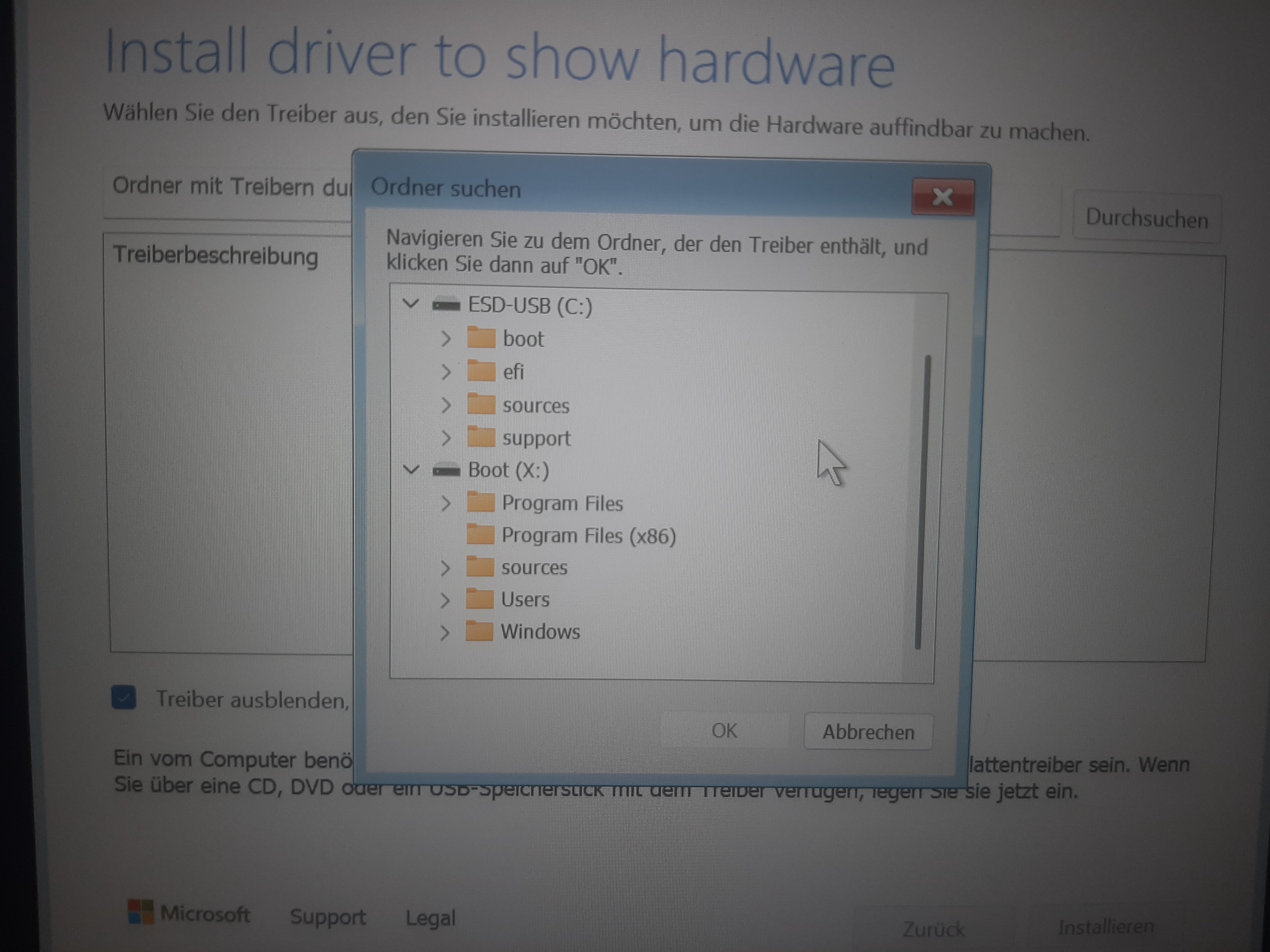

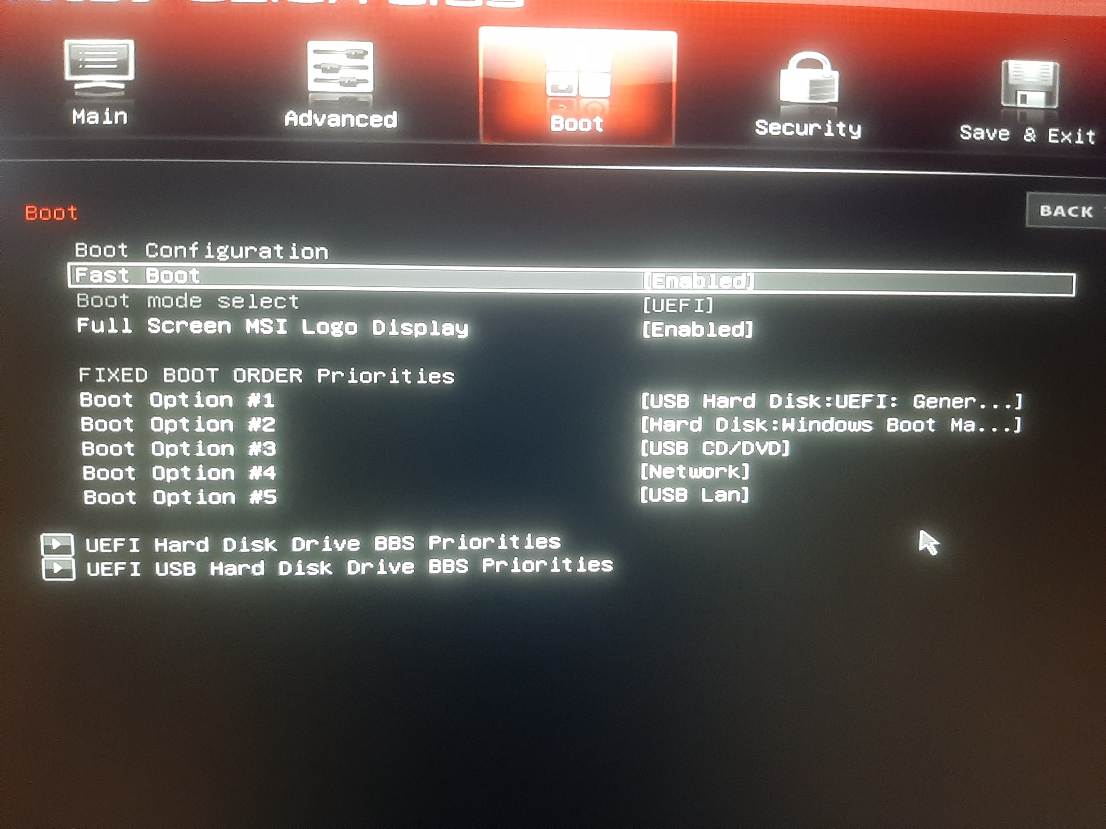

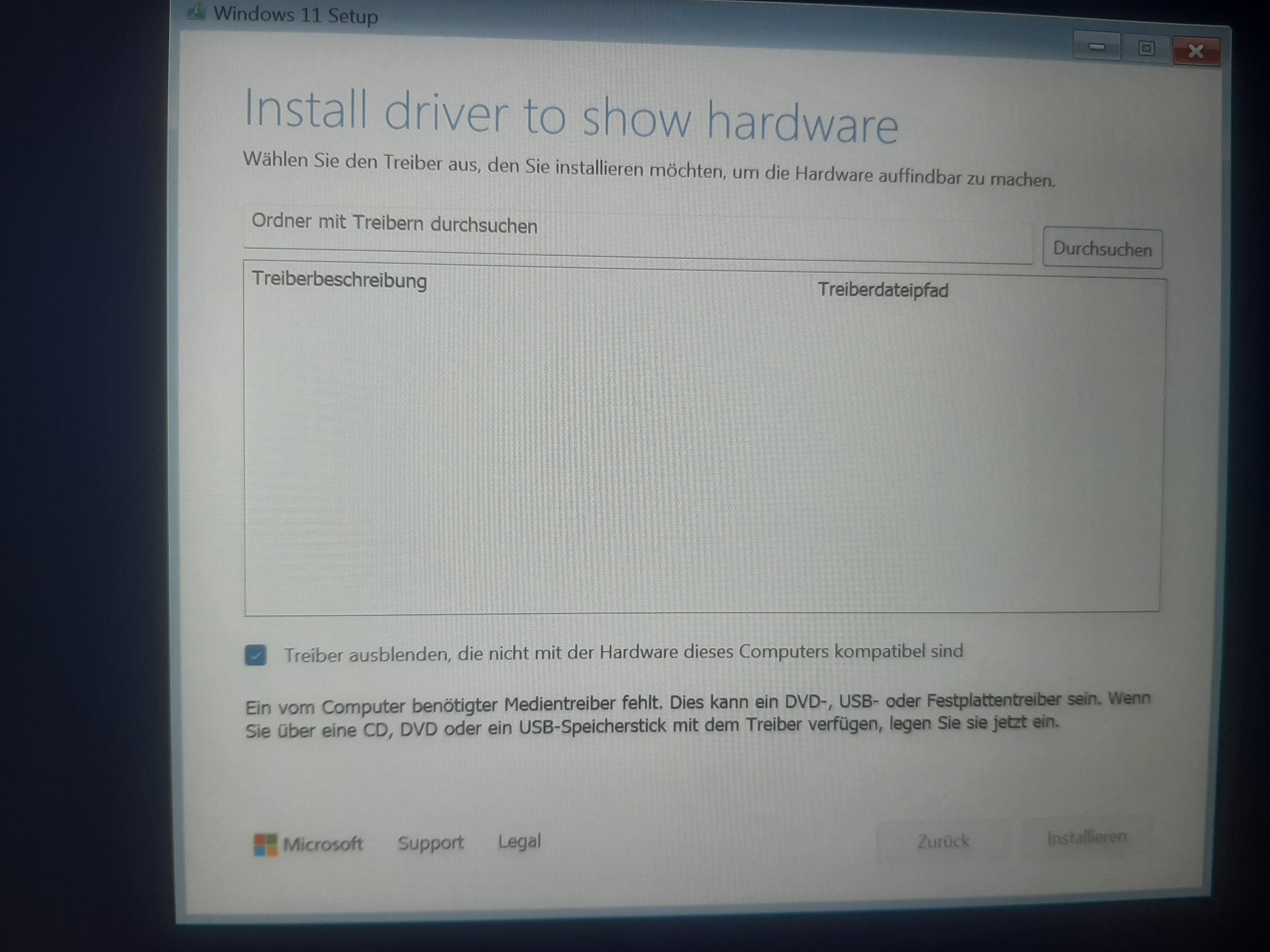

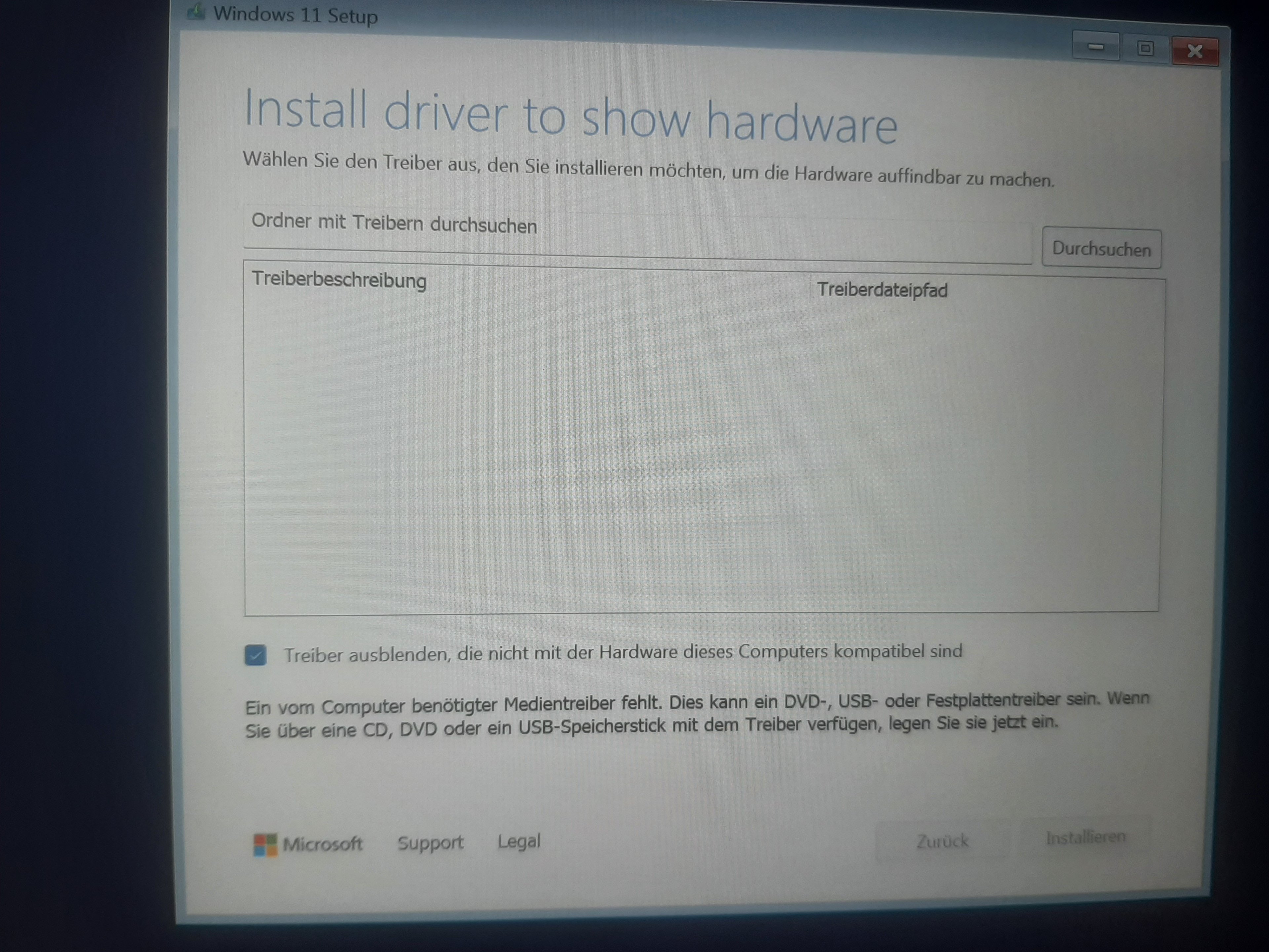

ich möchte meinem Neffen zu Weihnachten auf ein neues Notebook Windows 11 vorinstallieren und habe dazu einen Stick erstellt. Im BIOS wählte ich diesen als Boot Prio und er startet scheinbar auch.
Allerdings bekomme ich folgenden Screen. Es fehle ein Medientreiber den ich angeben soll. Ich kann ja maximal den Stick angeben, doch da scheint nichts hinterlegt? Muss ich einen spezifischen Ordner angeben oder was läuft hier schief?

-Du musst den benötigten Treiber vorher runter laden und mit auf den Stick kopieren, zumindest wenn das ein Notebook mit Intel System ist, denn da wird meist der F6 Intel RST Treiber benötigt.
-Es kann aber auch sein, dass dein Stick das Problem ist, denn meist machen Intenso Sticks da Probleme.
-Bzw so ein Problem gibt es auch bei manchen mit win11 24H2, da hilft dann win11 23H2 zu nutzen
Um welches Gerät geht es denn genau?

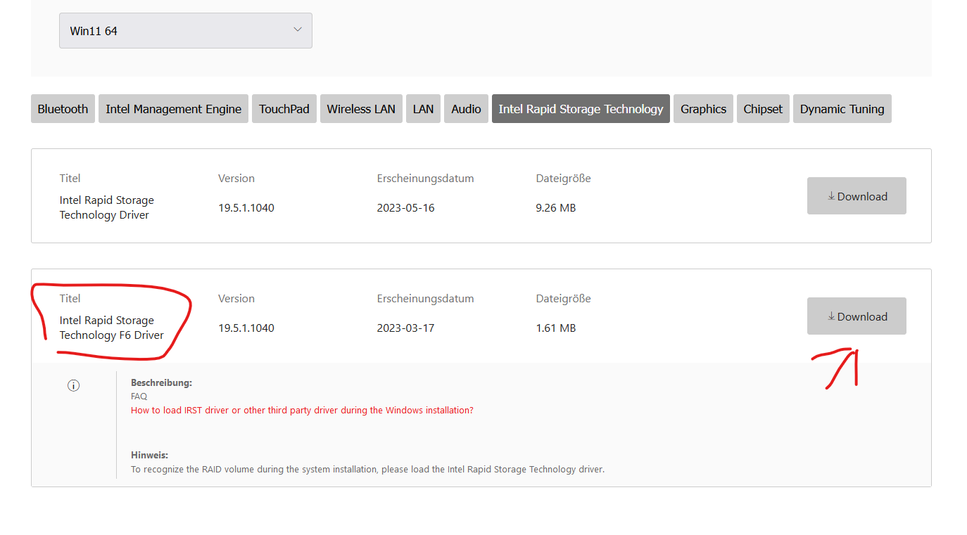

Den Treiber bekommst du hier für das Thin https://download.msi.com/nb_drivers/imsm/f6vmdflpy-x64_19.5.1.1040_0x49100831.zip
Den entpacken und dann einfach mit auf den USB Stick packen, dann kannst du den von dort direkt nutzen.
Das Thema/Problem ist das der VMD Controller permanent aktiv ist und nicht deaktiviert werden kann, was mich auch schon mehr als ein mal genervt hat (habe ich auch schon angemerkt beim Support von MSI). Unter Advanced im Bios sollte der erste Punkt Enable VMD controller ausgegraut sein.

Logischerweise bekommt man Treiber beim Notebookhersteller passend zum Modell
https://de.msi.com/Laptop/Thin-15-B12UX/support?sub_product=Thin-15-B12UC#driver
Halt laden, entpacken und mit auf den Stick kopieren
und hier wird sogar ne Anleitung bereit gestellt
https://www.msi.com/faq/notebook-1995

Ja das mag logisch sein, aber meine Frage war auch wohin. Einfache auf den win 11 Stick oder brauche ich einen separaten? Einen zweiten habe ich gerade nicht und einfach auf den Win 11 Stick (ohne einen spezifischen Ordner) kam mir doch etwas merkwürdig vor, aber wenn ihr es sagt probiere ich das so. Danke
einfach mit auf den win11 install Stick kopieren.
Du kannst im Grunde alles da mit drauf kopieren, was du willst

den Treiber benötigt man doch eigentlich nur, wenn man im UEFI/BIOS einen RAID Modus ausgewählt hat, denn den normalen SATA und NVME Treiber hat Windows schon drin. Willst du RAID nutzen? Sonst schalte RAID im BIOS/UEFI ab.

Die Meldung mit dem Media Treiber gab es aber schon lange bevor das mit dem Intel RST Treiber auftauchte.
Es lag da immer am Installationsmedium (Medien Treiber)
https://support.microsoft.com/de-de/topic/fehlermeldung-ein-für-den-computer-erforderlicher-medientreiber-fehlt-oder-ein-erforderlicher-cd-dvd-laufwerkgerätetreiber-fehlt-beim-installieren-von-windows-ad4bec88-167e-eeeb-15ab-ccd6982bd859
Na klar bei Windows 10/11 kein Windows 7 Tool verwenden, auch wenn das da als Tipp steht.
Es gibt es auch schon massenweise Threads, wo es mit der Meldung wirklich am Installationsmedium lag.
Wenn es nicht direkt an der Qualität vom USB-Stick liegt, dann wurden die MCT Dateien nur auf den Stick kopiert und das Tool gar nicht richtig ausgeführt oder sonst was falsch gemacht.
Bei dem Fehler mit dem Intel RST Treiber kommt die Meldung "Medien Treiber" fehlt nicht.

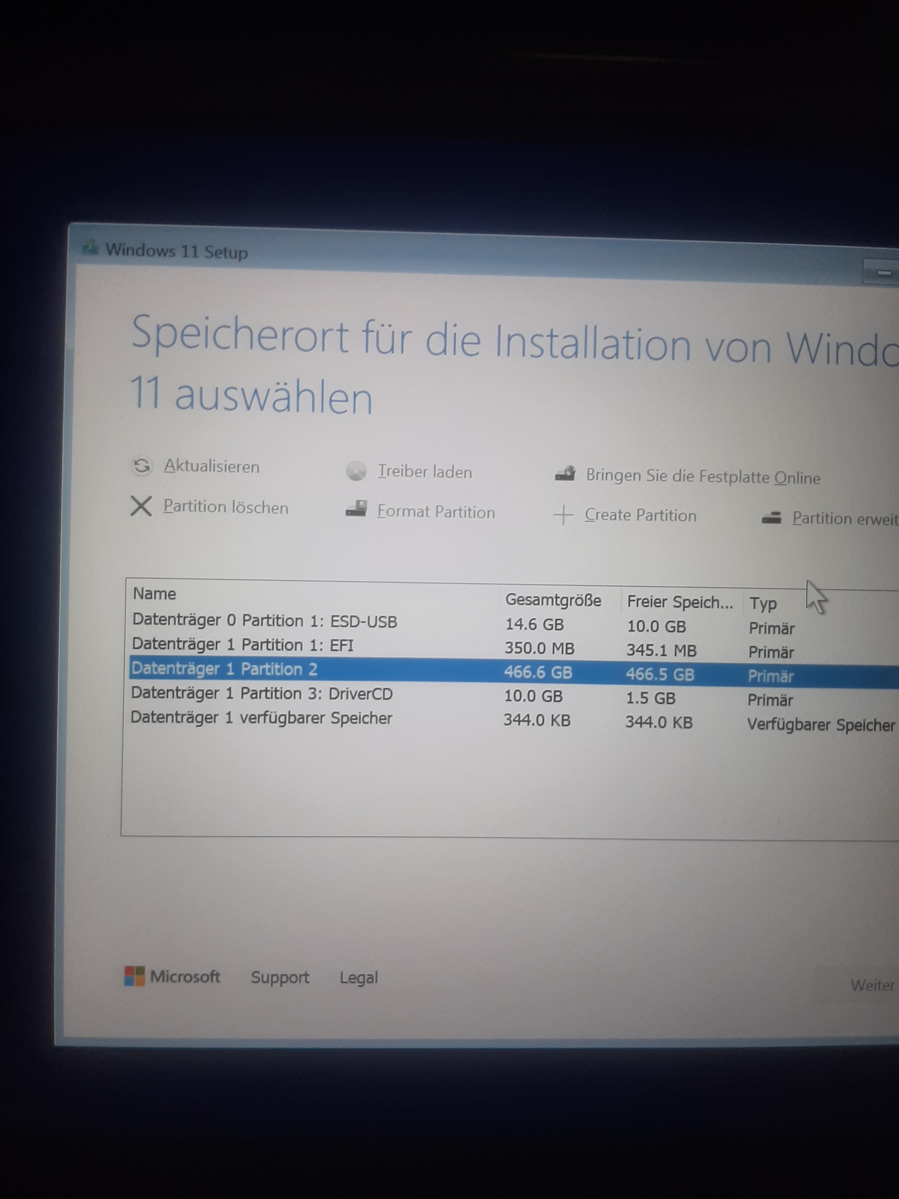

habe allerdings jetzt die Problematik, dass ich die Hauptpartition nicht auswhählen kann bzw nach dem Klicken auf "weiter" die Fehlermeldung kommt, dass es ein Fehler beim Auswählen gab. Muss ich die irgendwie neu zuweisen? Die Optionen sind alle ausgegraut

Hast du schon mal Windows installiert?
Du musst halt alle Partitionen löschen und dann den freien Speicher auswählen.

Doch jetzt schon, nachdem ich eine andere angeklickt hatte und sie wieder angeklickt habe. Also löschen sagste und neuzuweisen?

Nur löschen und garnicht neu zuweisen. Halt vom Datenträger 1 die Partition 1, 2 und 3 (falls du die Treiber darauf nicht brauchst) löschen. Dann einfach den freien Speicher auswählen und auf weiter klicken.
Reaktionen: Terrier
vielen Dank, hat geklappt. Hatte ich bisher bei einem neuen System so noch nicht. Vielleicht war das Ding ein Rückläufer. Naja, danke jedenfalls. Mein Neffe wird sich freuen wenn das Ding unterm Weihnachtsbaum steht.

Es sieht halt nicht danach aus, dass da kein Windows drauf ist.
Es sieht so aus, als wenn da ein vorinstalliertes OEM Windows drauf ist, sogar mit 10 GB Driver Partition.

Betonung lieht auf "eigentlich". Den das ISO von 24H2 hat scheinbar einen Bug im neu gestalteten Installationsprozess (weiß nicht, ob mittlerweile ein gefixtes ISO angeboten wird), dass nichtmal die Standard-Treiber genutzt werden.
Mit der 24H2 ISO, die ich hier auf nem Stick habe, findet er die M.2 auch nicht, egal wie die im UEFI eingestellt ist. Wenn ich am Anfang vom Installer unten links auf "alten Installationsprozess" oder so ähnlich anklicke, wird die M.2 dagegen wie gewohnt in der Auswahl angezeigt.
