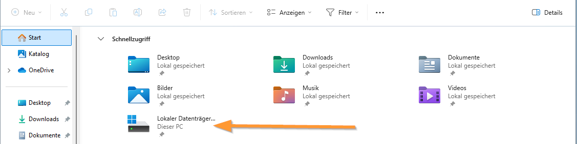

Zeig mal einen Screenshot der Datenträgerverwaltung, und des Explorers.
Reaktionen: JumpingCat
Wenn Du blanke "Platten" im Schnellzugriff angezeigt bekommst, hast Du vermutlich die selbst mal angelegt.
Rechtsmausklick auf betreffenden Datentraeger / An Schnellzugriff anheften.
Reaktionen: K-551 und KnolleJupp

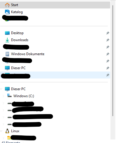

Hey, hier mal Screenshot.
Laufwerk K wird nicht in der Navigationsleiste angezeigt.
Den Schnellzugriff meine ich nicht.
Schaut mal.
Ich würde fast sagen da ist nicht genug Platz links.
Der Rest ist doch ok.
Wie ist K angeschlossen, wie sind die anderen angeschlossen? Tausch doch einfach mal mit F oder E.
Wie gesagt: in dem Bereich werden üblicherweise nur Laufwerke angezeigt, die nicht als "fest" angesehen werden. Wo ist denn C dort?

ich denke auch, ggf ist nicht genug Platz.
Um das zu testen könntest du
  • die beiden Ordner (welche du rot zesiert hast) vorübergehend mal aus dem schnellzugriff entfernen
  • das Fenster mal aus der Maximierung rausnehmen und manuell länglich ziehen, sodass dies über deine Monitorräder oben/unter hinausragt
  • den Monitor mal drehen (nicht unbedingt physisch) sondern eher die Auflösung
Warum sollte es mit dem Platz zu tun haben?
Der Explorer kennt das Feature "Scrollbar" bereits:
Hi, mit dem Platz denke ich eher nicht, denn wenn ich USB Stick(s) und Extrene Festplatten anschließe werden sie in der Zeit auch links im Navigationsbereich angezeigt.
Das neue K Laufwerk ist wie sein Vorgänger auch in einen Nvme M.2 slot.
K wird nicht als Removable angesehen, so einfach ist das vermutlich.
Hmm, klingt einleuchtend. Es wird auch nicht in der Taskleiste (Hardware sicher entfernen) mit aufgeführt.
Was wäre da eine Lösung?
Hmm könnte halt von der Art der Anbindung abhängen, ob direkt an der CPU, über den Chipsatz, ...
