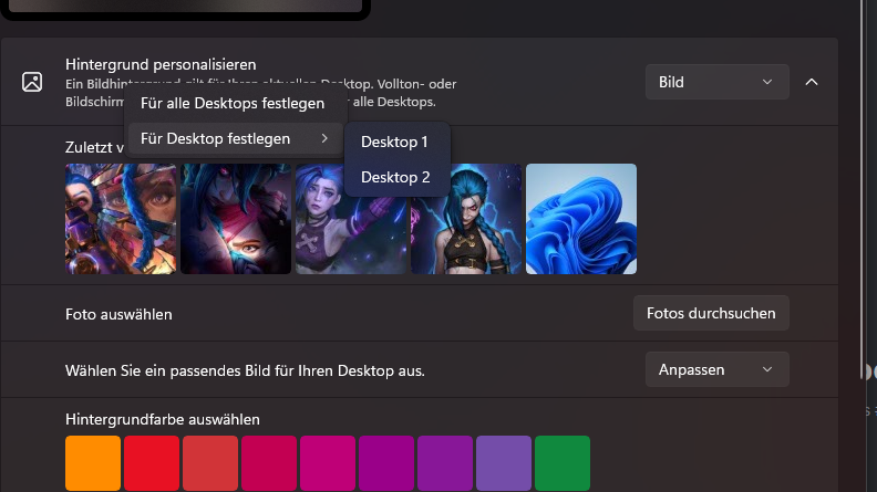

Moin zusammen,
ich habe das Problem, das ich nur 1 Bild für beide Bildschirme nutzen kann und wenn Ich rechtsklick auf ein Wallpaper mache und dann das PopUp mit Desktop 1 und 2 kommt, dann passiert bei 2 gar nichts und wenn Ich auf Bild für Desktop 1 gehe, ändert er einfach beide Monitore....

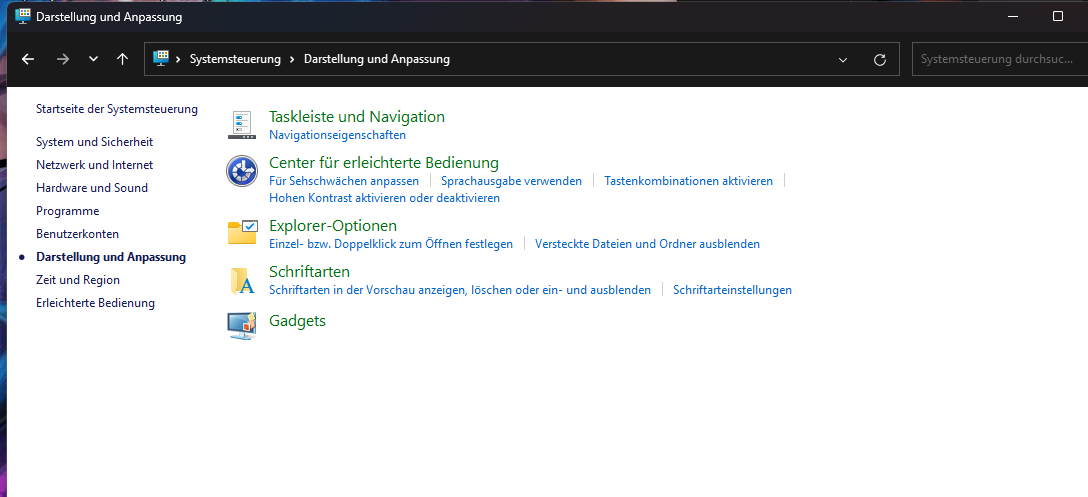

Die klassische Variante geht auch nicht...

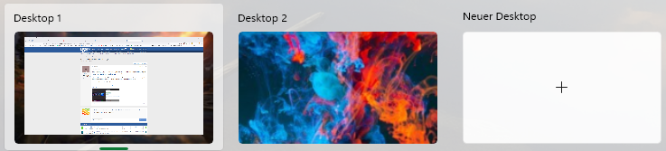

Es gibt in Windows (auch schon in 10) virtuelle Desktops: <klick>
Drück <Windows-Taste> + <Tab(ulator)> dann erhälts Du die Ansicht der virtuellen Desktops, dort löschst du den 2 Desktop.
So daß es nur noch Desktop 1 + Neuer Desktop gibt.
Dann kannst du bei der Personalisierung des Hintergrundbildes "Alle Monitore / Monitor 1 / Monitor 2" auswählen
