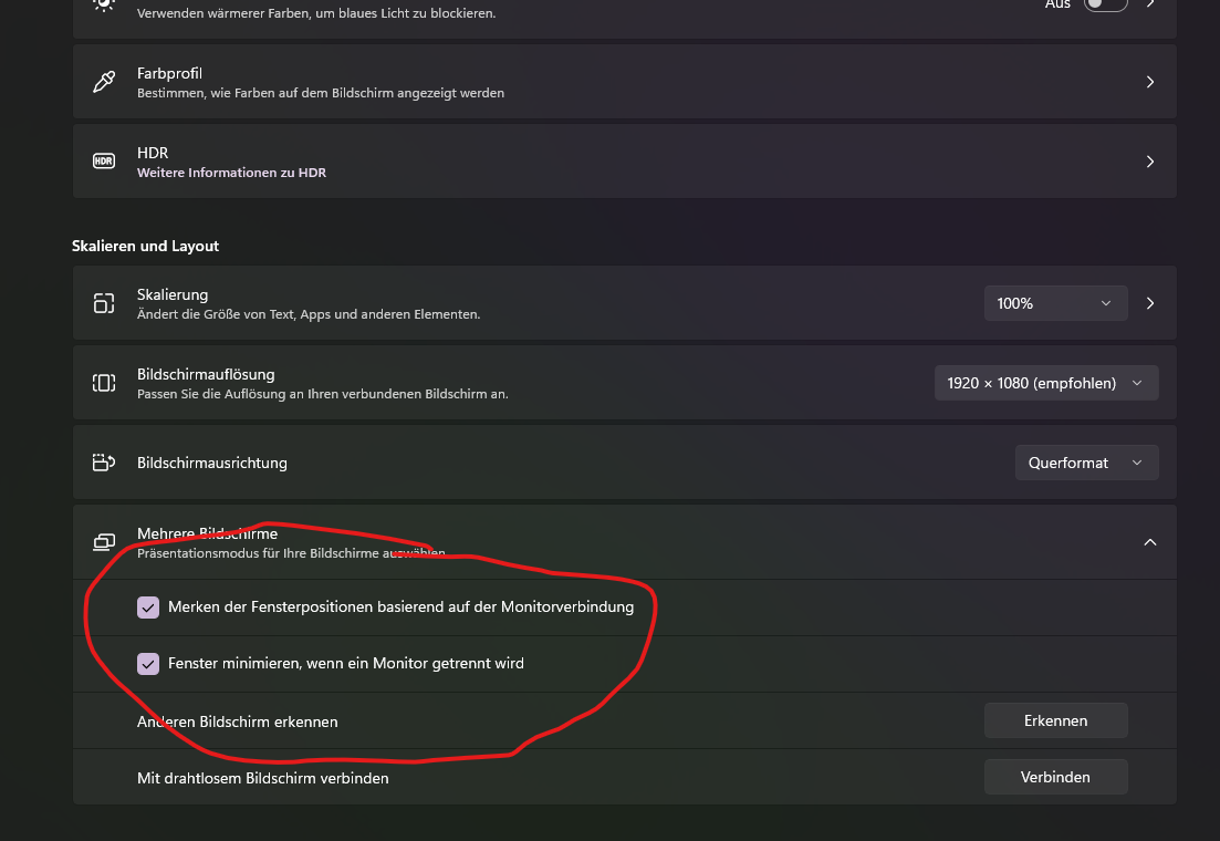

Im Internet wurde empfohlen, unter den Anzeigeeinstellungen:
  • „Fensterpositionen basierend auf der Monitorverbindung merken“ zu aktivieren
  • „Fenster minimieren, wenn ein Monitor getrennt wird“ zu deaktivieren
Diese Einstellungen habe ich vorgenommen, leider ohne Erfolg.

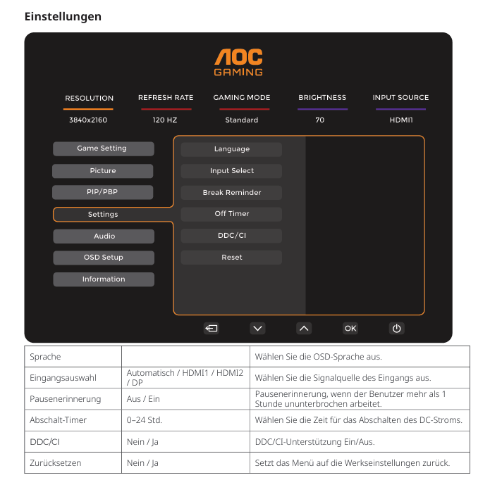

Nochmal die Frage: Was ist im Monitor selbst eingestellt?

@JumpingCat
Input steht auf Auto habe aber auch schon auf DP gestellt ändert nichts
Pausenerinnerung ist aus
Abschalttimer ist aus
DDC/CI is auf ja hatte es aber auch schon aus ändert nichts

Ich hab mir mal das Handbuch des AOC angeschaut.
Mach mal unter "Settings" die "Eingangswahl" fest auf den Eingang den Du nutzt (NICHT Automatisch).
Außerdem setze den "Abschalt-Timer" auf 0.

Außerdem gibt es in Win 11 eine Einstellung, die Dir vielleicht etwas weiterhilft, @Quattrox :
Das ist unter System -> Bildschirm. Mach die Haken da weg, speziell bei "Fenster minimieren, wenn ein Monitor getrennt wird".
Das "Merken der Fensterposition basierend auf der Monitorverbindung" sollte dagegen an bleiben.
