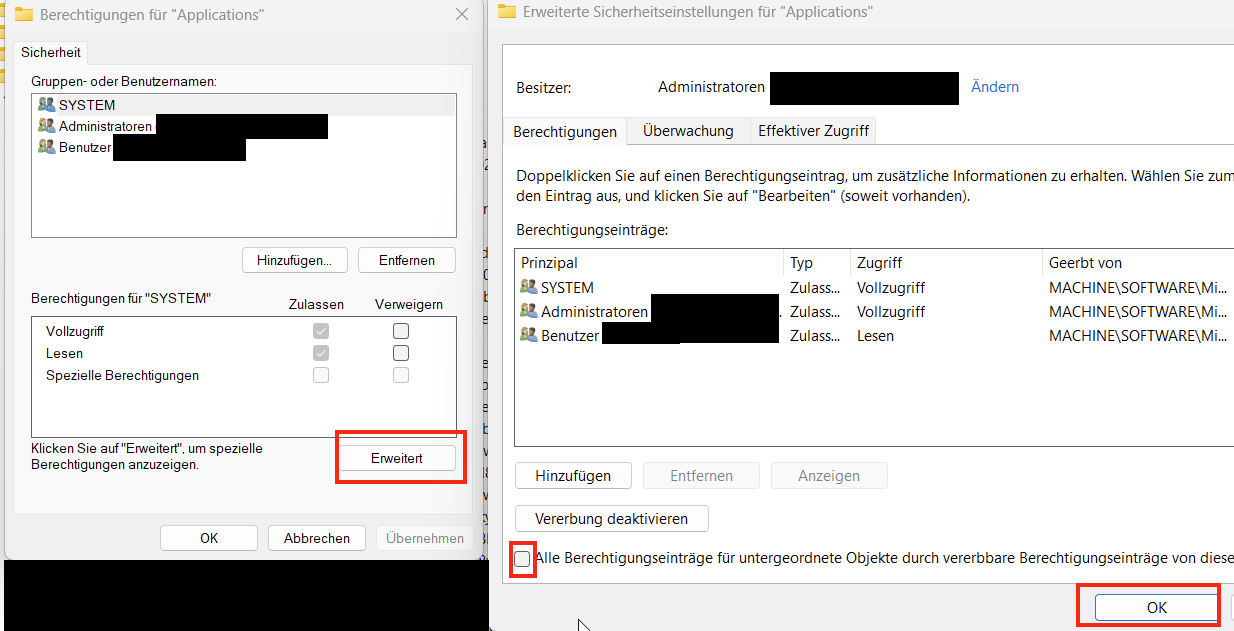

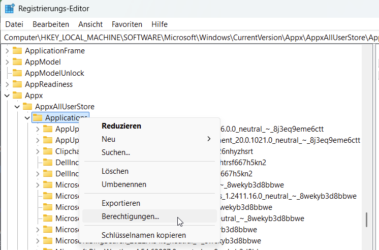

in der Registry unter
Computer\HKEY_LOCAL_MACHINE\SOFTWARE\Microsoft\Windows\CurrentVersion\Appx\AppxAllUserStore\Applications
die Berechtigungen von Applications auf alle Apps erneut vererben:
Reaktionen: blondi3480
Das ist eher als (Halb-)Lösung für das Thema des Thread-Erstellers gedacht.
Er kann auf den Desktop kommen indem er
a) wartet
b) den explorer beendet und neustartet
c) AppReadiness beendet
über die Registry kann er temporär Ruhe haben...
