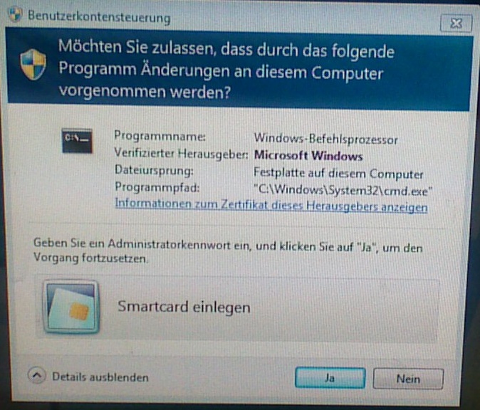

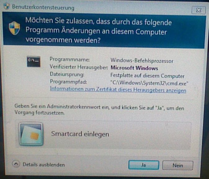

Nach der Umstellung gibt es jedoch ein Problem:
Macht man einen Rechtsklick -> Als Admin starten, dann gibt es im Fenster kein Feld für ein PW, sondern es wird nach einer Smartcard gefragt.
Sieht so aus, wenn ich z.B. cmd als Admin starten will (Fotos, da Screenshot [Druck-Taste] nicht funktioniert hat):

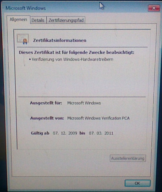

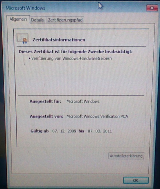

Kurioserweise ist das MS-Zertifikat nur bis 2011 gültig und damit eigentlich abgelaufen? In den Details steht jedoch (unter Zertifikatstatus: Gültig)
(Am Rechner ist ein SC-Reader für Onlinebanking angeschlossen, aber auf einem anderen System mit dem gleichen Reader gab es kein Problem und auch wenn der Reader nicht am USB-Port kann man kein PW eingeben. Das Feld für die SC ist dann jedoch nicht vorhanden. Die Karte ist nur drin, wenn Onlinebanking gemacht wird.)
Wie bekomme ich es wieder hin, dass dort für Admin-Sachen nach dem Admin-PW gefragt wird (der Account hat ein PW)?

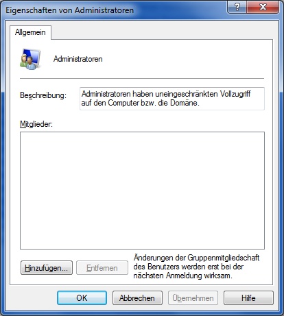

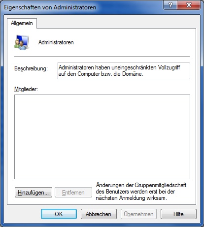

Wenn ich in der Computerverwaltung nachschaue, dann steht unter Benutzer -> Max Admin als Gruppe Aministratoren.
Aber wenn ich bei Gruppe -> Administratoren schaue, dann wird da kein Benutzer aufgelistet.
Will ich einen weiteren Benutzer in die Gruppe Administratoren hinzufügen (etwa Max Admin), dann kommt die Meldung der Benutzer sei schon in der Gruppe (Wird aber nicht angezeigt.)

@frogger9: Habe ich gemacht. Es kam auch eine Erfolgsmeldung in der CMD, aber kein Erfolg, wenn ich mit einem Standardbenutzer -> Als Admin ausführen anwähle.
Es steht weiterhin da, man soll ein PW eingeben, aber das Feld fehlt und die SC wird gelistet.
Vielleicht ist die SC-Meldung auch gar nicht das Hauptproblem. Habe mal auf einem anderen Rechner unter Computer -> Verwaltung -> Lokale Benutzer & Gruppen -> Gruppen -> Administratoren
Da werden unter Administratoren 2 Accounts aufgelistet, aber bei mir steht da nix.
Meine Überlegung: Die UAC schaut bei "öffnen als Admin" dort nach und weil dort kein Account steht, habe ich das / ein Problem. Es hängt also vielleicht mit der SC gar nicht zusammen.
Nur, warum ist das so? Habe, wie weiter oben, auch noch einmal probiert Admin-Accounts dort als Admins einzutragen, aber bekomme nur die Meldung "X ist bereits Mitglied der Gruppe Administratoren". Also irgendwie drin, aber für das System "unsichtbar".
