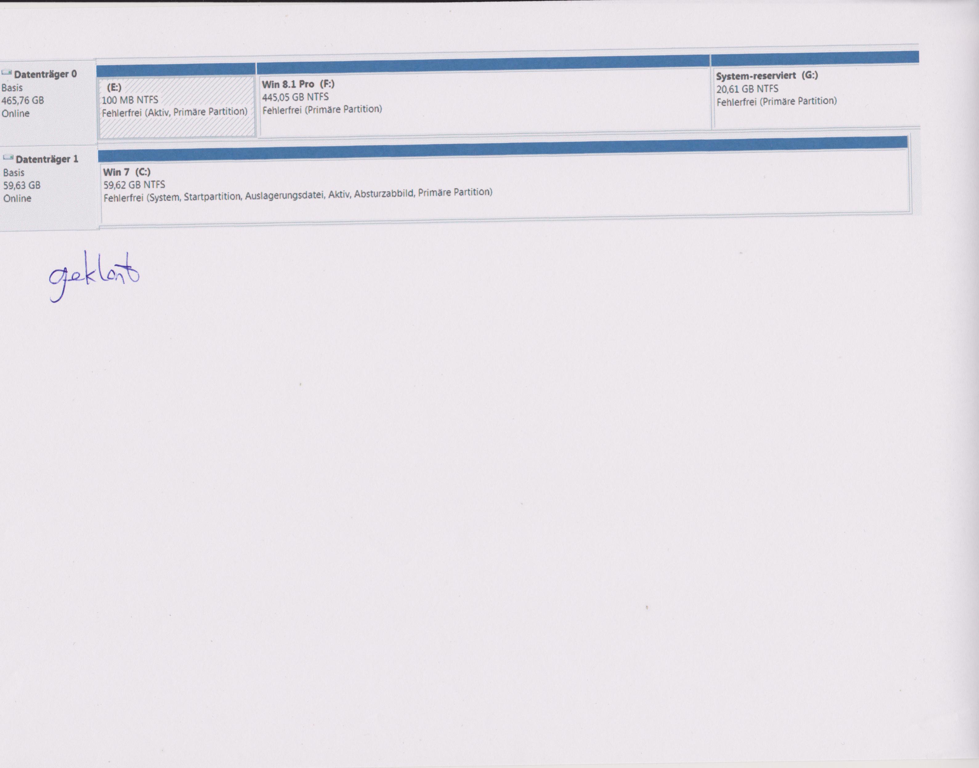

Also habe folgendes Problem,
habe ein Dual-Boot System eine SSD Crucial M4 64GB mit win7 Pro 64bit.
Die zweite SSD Samsung 830 128GB mit win 8.1Pro 64bit.
Habe mir eine neue Samsung 850 Evo 500GB geholt und wollte darauf das win 8.1pro von der 830er klonen.
Habe die eine Festplatte die auch noch im System ist abgeklemmt die M4 + die 830er angeklemmt gelassen und die Samsung 850er am Mainboard angeschlossen und die Datenträgerinitaliesierung gestartet MBR ausgewählt.
Habe dann das Samsung Data Migrationstool gestartet er hat dann richtig ausgewählt da eh nur Samsungs SSD unterstützt werden war dann C: schon angewählt habe dann auch noch E: mit 100MB angewählt -hoffe das war richtig!?
Den Vorgang gestartet nach Fertigstellung ausgeschaltet die 830er abgeklemmt und die 850er dort reingesteckt neu gestartet
dann win 8.1 im bootmanager ausgewählt dann kam Der PC muss repariert werden Ein erforderliches Gerät ist nicht vorhanden oder es kann nicht darauf zugegriffen werden. Fehlercode 0x000000e
Habe dann win 7 gestartet da kam datentrager muß auf konsistenz überprüft werden das hat er gemacht dann win 7 gestartet ging ohne Probleme.
Habe dann wieder Versucht win 8.1 von der 850er zu starten kommt wieder gleicher fehler.
Also woran kann das liegen Hilft es wenn Ich den Win 8 Datenträger einlege und er dann irgendwie repariert!
Oder liegt es daran das die 100MB Partition nicht mit geklont werden darf?
