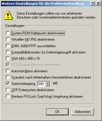

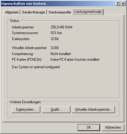

Hallo bei meinem Notebook mit Win 98 ist das Laufwerk verschwunden, das Laurwerk ist nicht Defekt da er noch von CD starten kann wie bekomme ich das laufwerk wieder her ?
Schau mal, ob der Kompatibilitätsmodus eingeschaltet ist! Das könnte der Grund dafür sein, dass der 32Bit CDRom Treiber nicht mehr geladen werden kann.
Außerdem im Geräte Manager nachschauen!
Tippe mal bei Start/Ausführen Msconfig ein und gehe dann auf Weitere Optionen (siehe Screen).
Hast du eine CD vom Mainboard/Laptop mit Chipsatztreibern? Evtl. diese mal installieren!
EDIT: Ein Thread sollte doch reichen... wird dann evtl. verschoben!
mfg
danke es geht :)
