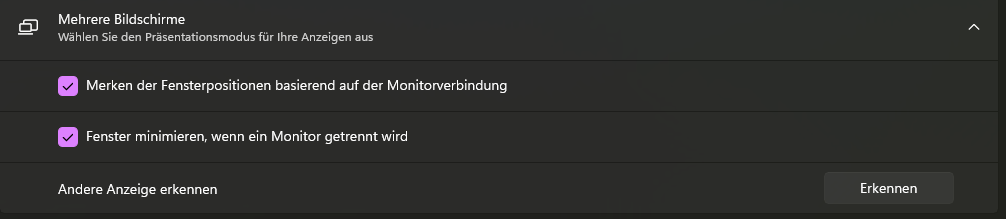

Neu bei Windows 11 "Merken der Fensterpostionen basierend auf der Monitorverbindung"
Fensterposition nach Ruhezustand beibehalten Windows 11 | Deskmodder.de
Siehe auch Win10 Desktop Fenster Positionen merken | ComputerBase Forum

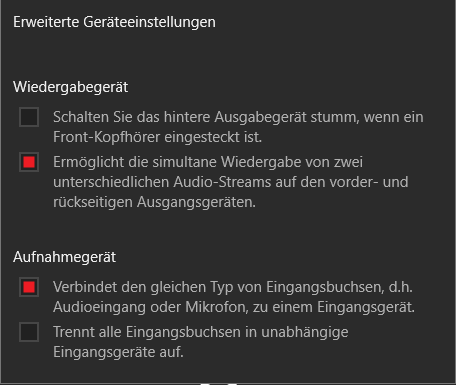

Welche Soundkarte?
Die Software sollte es unterstützen.
Bei Realtek

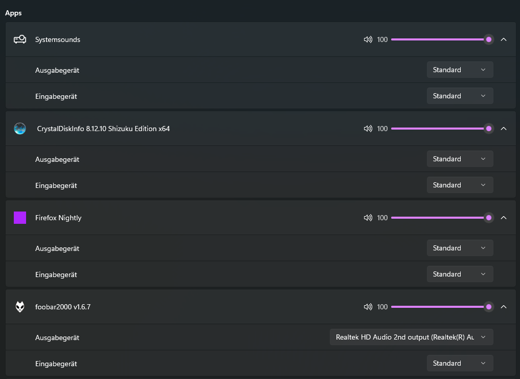

Es lässt sich auch über den Lautstärkemixer einstellen
