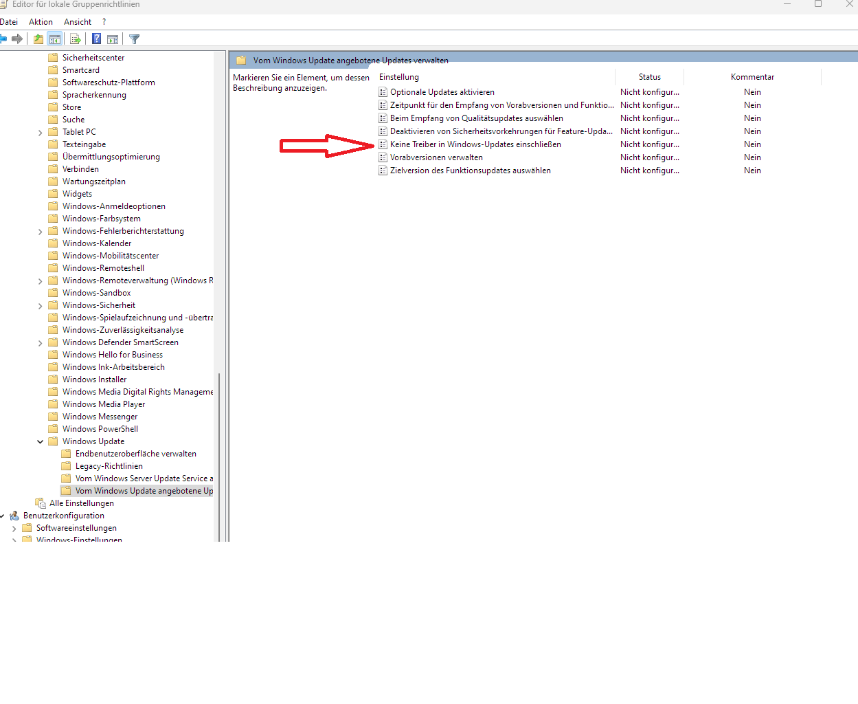

@Tanzmusikus meinte wohl folgendes:
Da du ein Windows 11Pro hast, kannst du die Updaterichtlinien über gpedit verwalten und die Treiberupdates ausschließen:

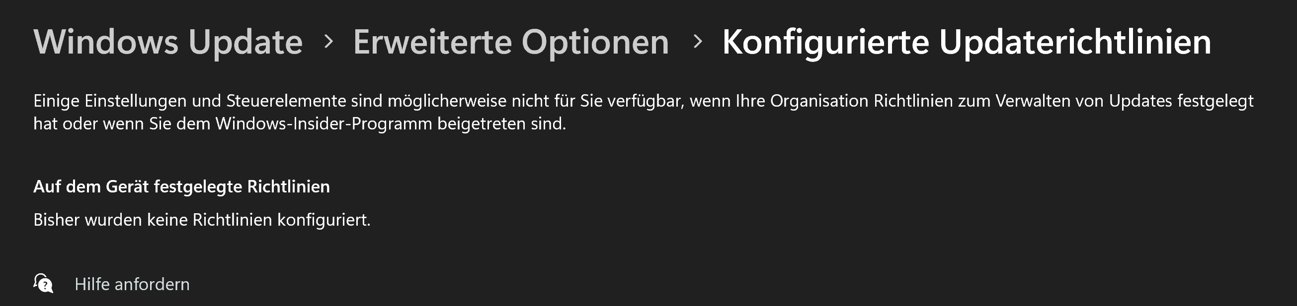

In den Einstellungen werden nur die konfigurierten Richtlinien angezeigt. Ändern kann man da nix.
Einstellungen werden über die Gruppenrichtlinien gemacht -> gpedit als Admin starten, dann kommt das Fenster aus meinem Screenshot

Ins Suchfeld "gpedit" eingeben, dann erscheint als Ergebnis "Gruppenrichtlinie bearbeiten" -> Öffnen
Computerkonfiguration -> Administrative Vorlagen -> Windows Komponenten -> Windows Update -> Vom Windows Update angebotene Updates verwalten -> Keine Treiber in Windows-Updates einschließen -> aktiviert
