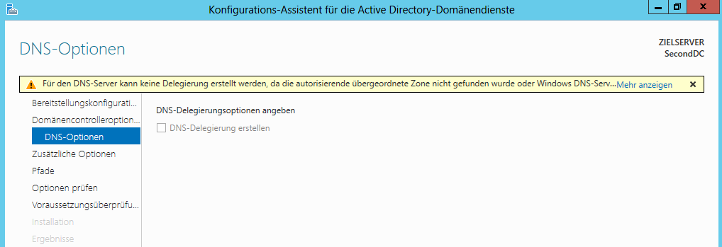

Hallo liebes Forum!
Also ich habe neuerdings einen DreamSpark Premium Zugang, von wo ich sofort Windows Server 2012 bezog - allerdings erstmal die Standard, die Datacenter Version könnte ich auch darüber bekommen.
Nun wollte ich mal testhalber einer "virtuelle Domäne" erstellen:
Host: Windows 8 Pro x64 mit 8GB RAM und Intel i7 Quadcore
VMs: VirtualBox: (1)Windows Server 2012 Standard x64 (DC) (2)Windows 8 Pro (Client)
Ich habe in Virtual Box den Netzwerkadapter jeweils auf "Internes Netzwerk" gesetzt, da sich die Gast-Systeme nur gegenseitig sehen sollen - das klappt auch alles soweit. Nun habe ich dem zukünftigem DC noch keine statische IP zugewiesen und habe gleich angefangen die ActiveDirectory Domänen Rolle hinzuzufügen - hat auch geklappt.
Jetzt habe ich den Assistenten zum erstellen einer Domäne ausgeführt, doch da mault er rum:
(Siehe Anhang)

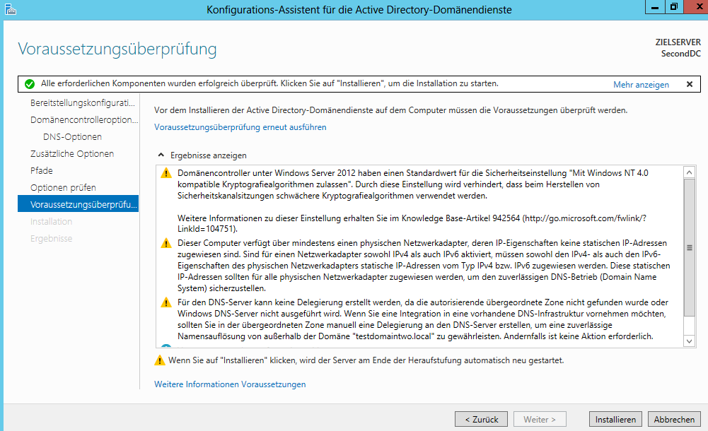

AW: Win Server 2012: Dmäne Einrichten
Okay, danke.
Ist das hier auch alles normal?
(Anhang)
Also das mit der IP Config, mache ich sofort, das ist schon klar, aber die anderen Meldungen meine ich nicht von 2008 zu kennen... Wobei das halt schon etwas her ist
Wenn Du Dir die Meldungen durchliest wirst Du erkennen, daß die Warnungen 'normal' sind.
Najut, nur die erste Warnung hat mich etwas irritiert. Wenn man das nochmal liest und nachdenkt, was man gerade tut, erscheint einem das auch logisch was da gerade angezeigt wird :D
