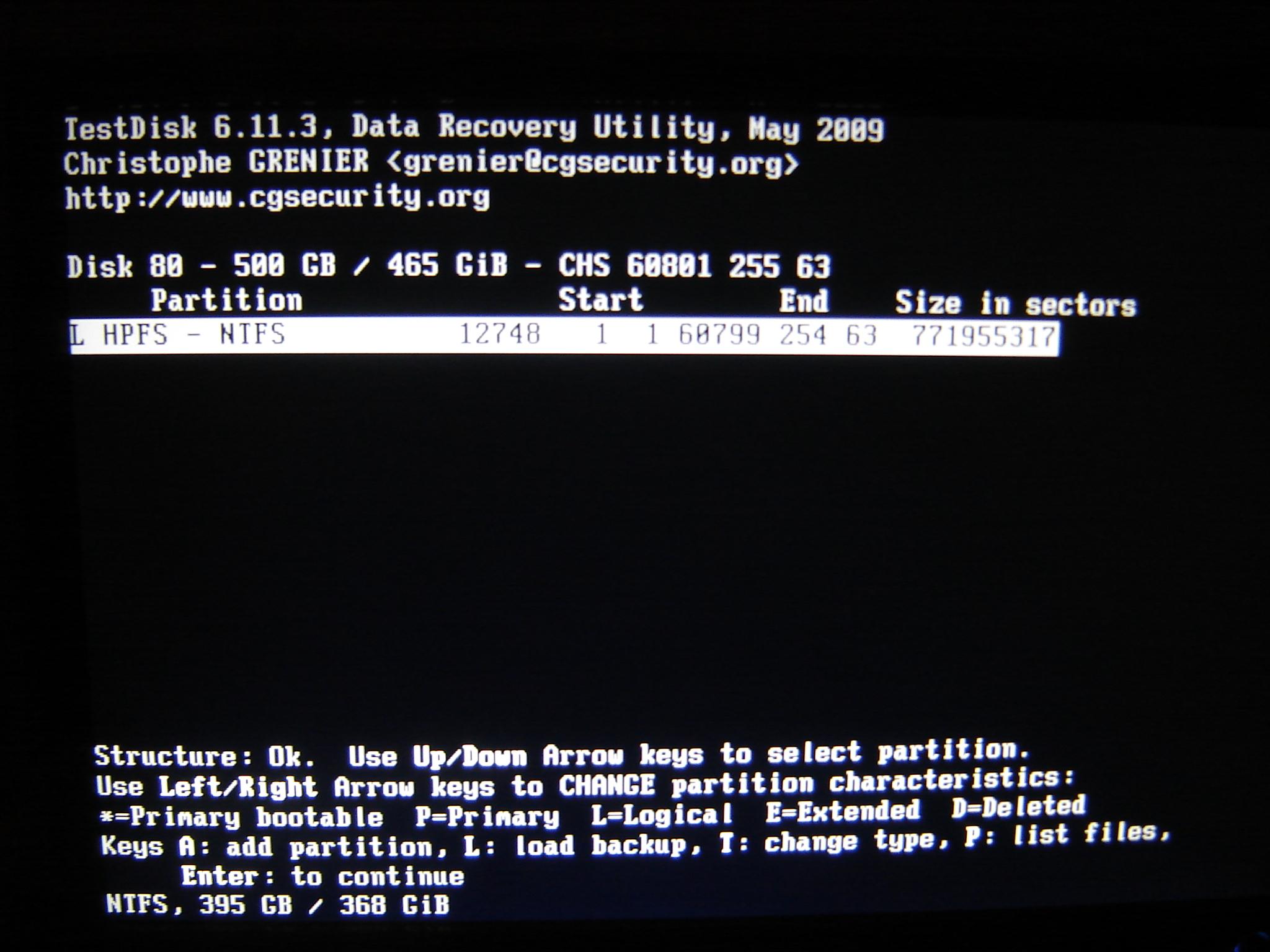

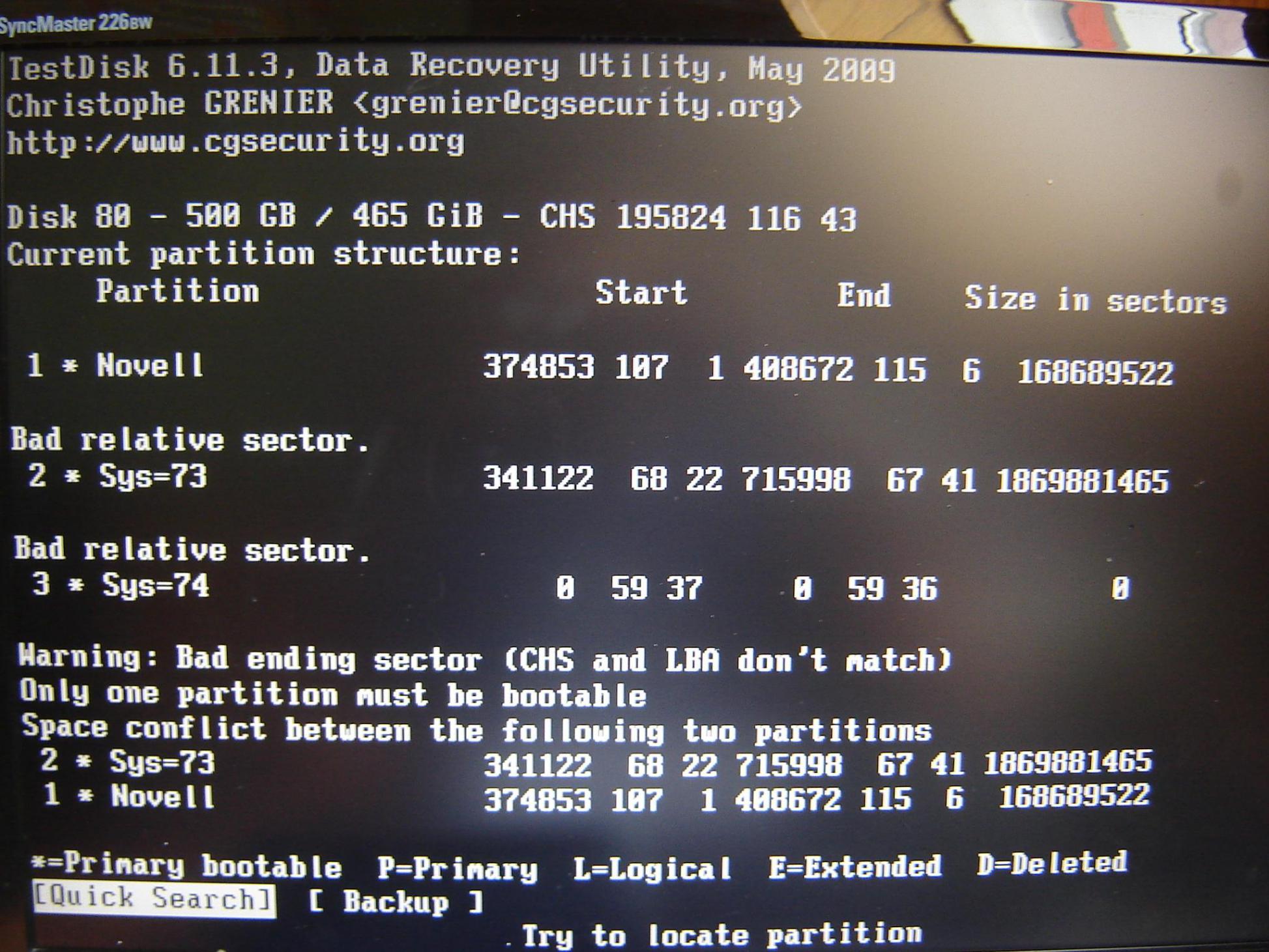

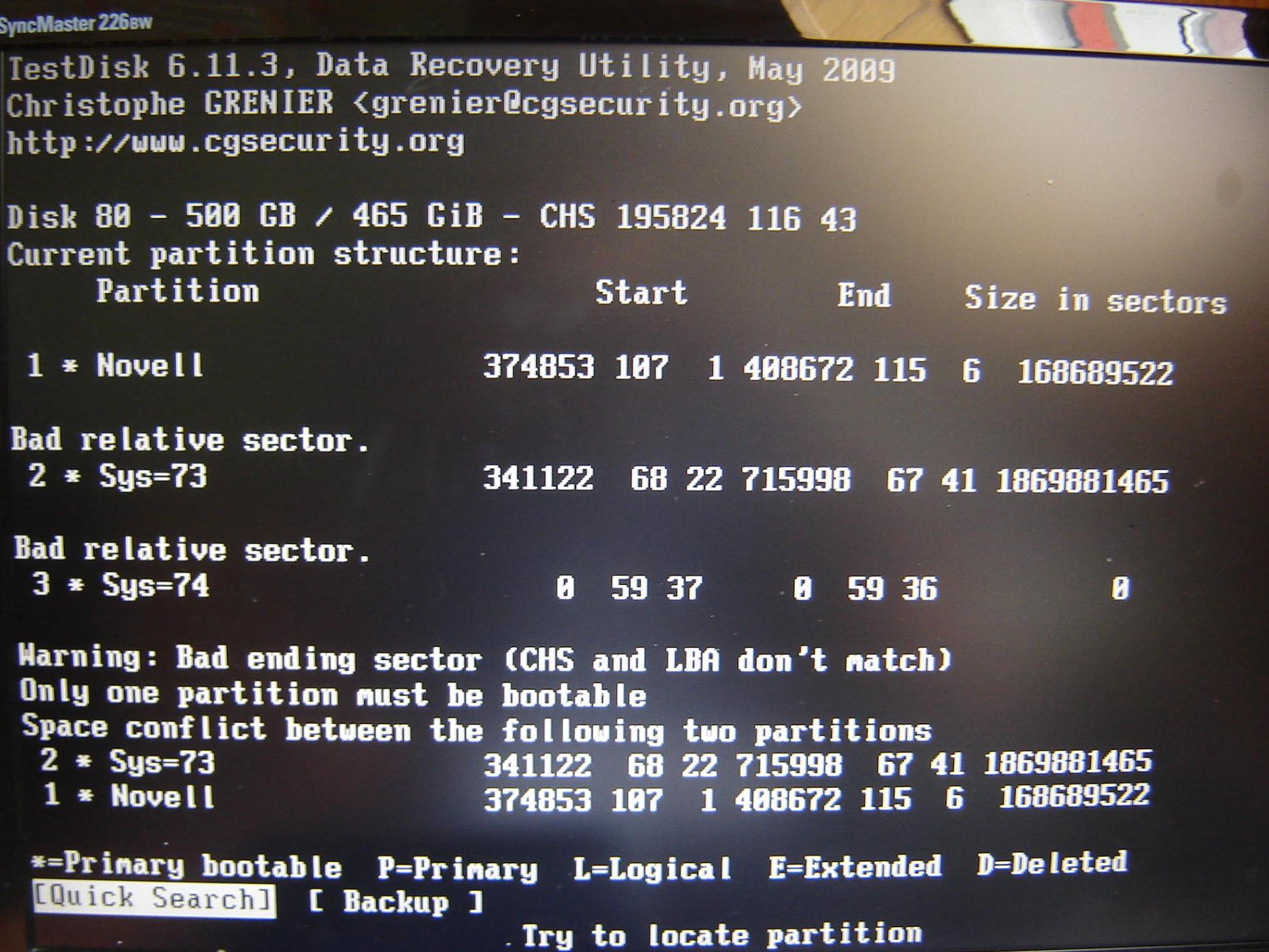

Ich hab mal ein bild hochgeladen von der testdisk analyse. Vielleicht könnt ihr was erkennen und mir weiterhelfen. Bin schon am verzweifeln. Und kenne mich mit Testdisk noch garnicht aus.

Stell mal die Plattengeometrie richtig auf 255 63, dann findet der Quick Scan vielleicht schon was sinnvolles...
Hatte ich schonmal versucht, die einstellungen wurden aber nicht übernommen???
Woran könnte das liegen?
Werde es gleich nochmal versuchen.
Disk Commander findet die 2 Volumes und sieht auch die ganzen files jedoch sind da auch ne menge andere partitionen zu sehen??? poste später ein pic rein.
hatte auf laufwerk c: mehrere bootpartitionen erstellt ich glaub so 4 x win xp falls das irgendwie wichtig sein sollte?
Sinnvoll wäre, die einzelnen Schirmanzeigen step-by-step hier reinzustellen, dann kann man erkennen, was Du ev. falsch machst...

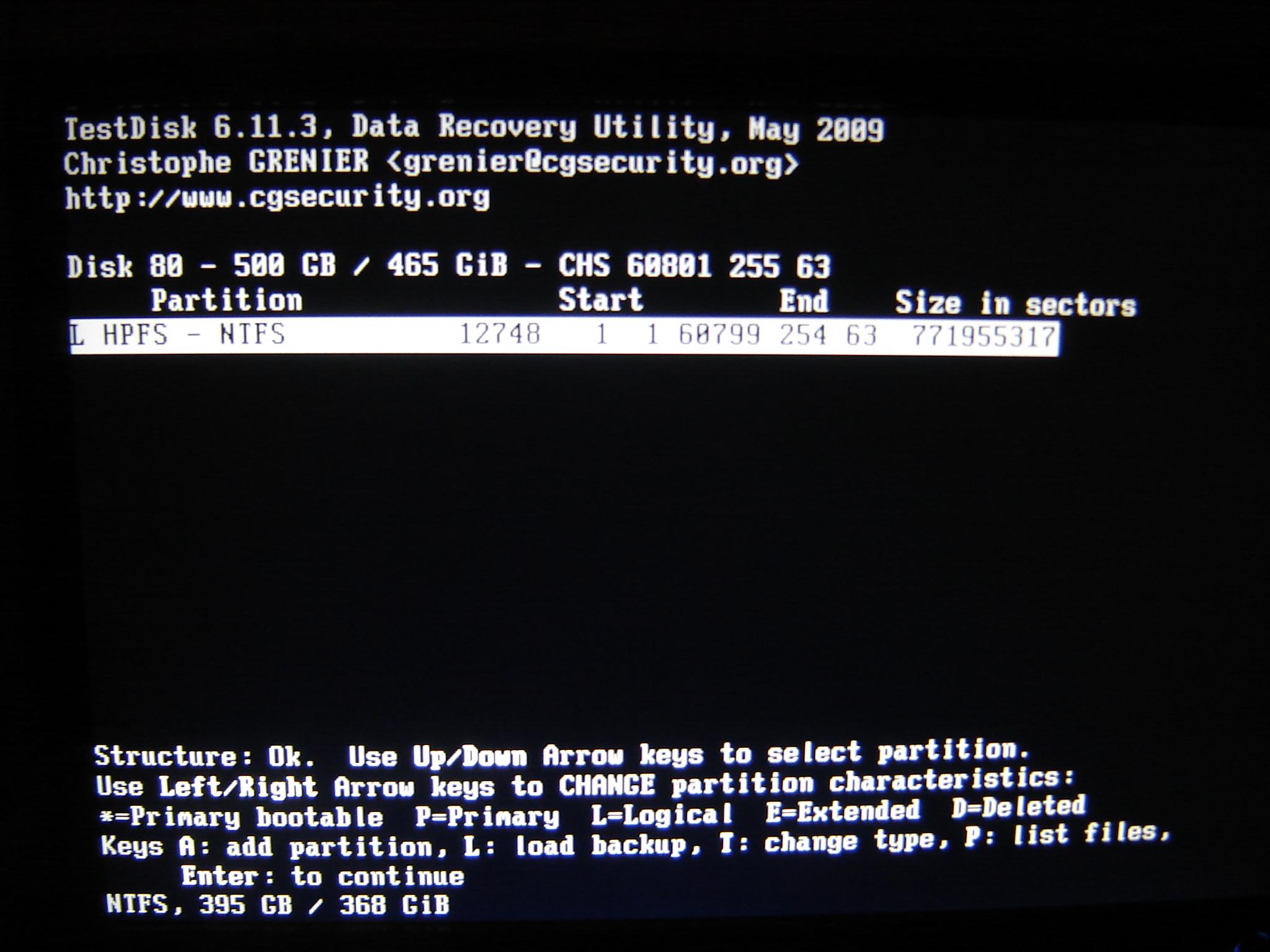

Danke für den Tip mit den Sektoren. Jetzt hat er es irgendwie übernommen und sofort gleich was gefunden.
Anbei ein screen.
Er hat die Partition D: gefunden. Brauche noch die Partition C: wo die ganzen Win xp installationen drauf sind.
Habe mal die gefundene Partition D als L markeiert für Logische Partition. Ist das ok? oder soll ich Sie auf P setzten und falls mit der deeper search laufwerk c: gefunden wird dann das c: laufwerk auf bootable und d: als primary???

kann jetzt leider kein bild posten. hoffe ihr könnt mir so weiterhelfen.
habe jetzt meine c partition gefunden. dateisystem wurde autom. richtig erkannt.
Habe aber noch einmal meine d partition gefunden die wird als e extended lba angezeigt.
Zur Zeit sieht es so aus:
1 * HPFS - NTFS 0 1 1 12747 254 63 204796557
2 E extended LBA 12748 0 1 60799 254 63 771955380
5 L HPFS - NTFS 12748 1 1 60799 254 63 771955317
die 5 hatte ich schon vorher gehabt und es waren alle daten drauf. was soll ich jetzt machen?
danke im voraus
So sieht es gut aus und passt auch zusammen. Kannst Du auf der 1 mit "P" die Filesystemstruktur anzeigen? Wenn ja, ist die Systempartition in Ordnung.
die 3 und 4 bleibt auf D(eleted).
Zurückschreiben des MBR per Testdisk mit diesen Einträgen mit "Write".
Wenn sie dann noch nicht bootet, in der Reparaturkonsole fixboot & fixmbr, dann sollte es laufen
Auf deinen ersten Bild stimmt die Geometrie der Festplatte nicht.
Auf deinem zweiten Bild passte es mit 60801 255 63 .
Siehst du bei Disk.
Wenn jetzt alle Partitionen passen, schreibe die Partitionstabelle neu.
Bei Disk sollte es jetzt wie oben aussehen (wichtig).
An diesem Screen;
Bestätige dann mit Enter.
Gehe auf [Write].
Bestätige dort mit Enter, y und Ok.
Im Fall wenn bei dir ein Bootsektor defekt sein sollte, kann dort noch ein Menü Boot erscheinen.
Bestätige dann aber nur im Fall mit Backup BS.
Beende Testdisk und starte den Computer neu.
Wenn chkdsk bei Systemstart kommen will, beende chkdsk erstmal.
Geht innerhalb von 10 Sekunden durch beliebigen Tastendruck.
Überprüfe das Ergebnis und teile es mit.

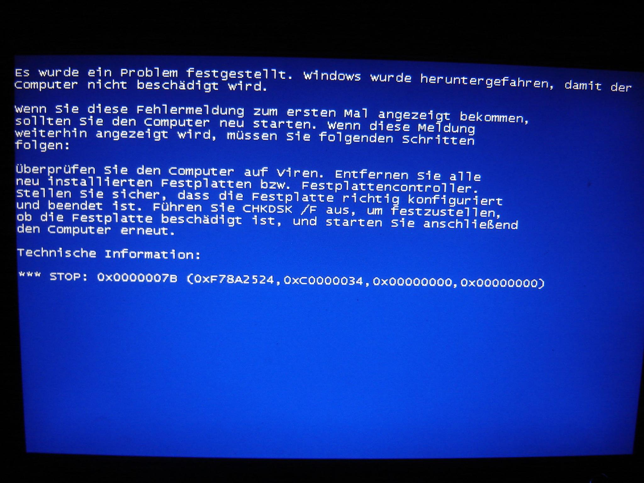

So hab nun den Namen von dem Super Regrepair tools welches mir wohl wichtige Einträge gelöscht hat sodass mein Windows XP beim Bluescreen mit Fehler: "0X0000007B" hängen bleibt.
Nach Benutzung des Registry Tools konnte ich mich an meinen Benutzerkonten nicht anmelden.
Es kam immer: Benutzereinstellungen werden geladen und 1 sek. später Benutzer wird abgemeldet... und das in einer Endlosschleife... und das bei fast allen Benutzer. Und bei dem es nicht kam startete ich schlauer Mensch:stock: nochmal das schöne Tool und dann war die Anmeldung unter der Win Xp Installation nicht mehr möglich, da dann sofort der Bluscreen kommt.
Gut das ich noch 2 anderen Win xp installation habe wo ich arbeiten kann.
Ach ja das Super Tool heißt glary registry repair:utrocket:
Anbei ein Bild von der neuen Fehlermeldung.
Kurz bevor nichts mehr ging, konnte ich mich noch anmelden bei den Usern wurde aber sofort wieder abgemeldet. Später kam nur noch der Bluscreen.
Habe mehrere Winxp Installationen kann also auf meine daten zugreifen. Wie kann ich aber meine wichtigste Partition reparieren?

Ja ganz genau. Bin jetzt ganz froh drum, da ich noch an meine daten kommen kann. Würde aber gerne in meine 1. XP Installation rein jedoch kommt nach auswahl der xp installation ein bluescreen.

Naja das is ja nicht mein eigentliches problem sondern der bluescreen! Aber ja ich habe auf einer Platte 4 xp Installationen. Kann auch noch weitere Installieren sobald der platz da ist. Und beim boote werde ich gefragt von welche ich booten möchte. Nun kommt auf einer der bluescreen.
chkdsk / f / r wurden durchgeführt alles ok!!!.
Mir fehlen bei der 1. xp Bootpartition in dem Fall C:\Windows irgendwelche Dateien zum starten aber hab echt keine ahnung welche???
ntldr und ntdetect wurden auch schon kopiert.
Das ist zwar schön, aber nicht ausreichend.
Eigentlich sollte ja irgendeines der Systeme auf der die aktuelle boot.ini ist, als aktiv gesetzt sein - damit er auch davon bootet. dort müssten die beiden Dateien ja drauf sein
In der Reparaturkonsole stellt "fixmbr" den Bootcode des MBR wieder her, falls der zerstört ist, und "fixboot" stellt den Pointer des NTFS-Bootheaders am Partitionbeginn wieder auf den Beginn der Datei Ntldr, damit diese geladen und ausgeführt wird
