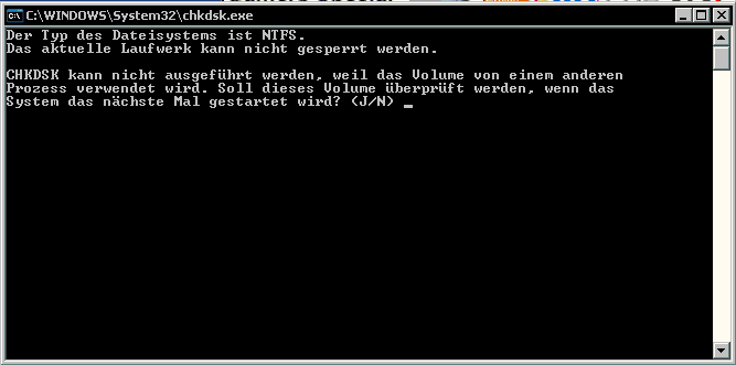

Da steht dann, dass ich " chkdsk /f " ausführen soll. Das hab ich auch gemacht. Nur dann bekomm ich Folgende Meldung (-> Siehe Anhang)

Das ist keine Fehlermeldung, das ist eine Aufforderung, um auf "JA" zu gehen.
Man kann nunmal keine Festplatte richtig überprüfen, wenn ein Betriebssystem gerade darauf läuft.
Du musst das schon vor dem Windows-Start machen.
Einfach ein "J" eingeben und beim nächsten Start wird automatisch CHKDSK ausgeführt.
mfg Simon
Ich hab jetzt "J" eingegeben und beim nächsten Start hat der dann CHKDSK ausgeführt, so wie seit heute schon bei jedem Start... mit dem Unterschied, dass er nach dem Scan automatisch rebootet hat und danach nochmal gescannt.
Erst nach dem 2. Scan konnte ich mich dann endlich anmelden... Also ich frag mich jetzt halt, woran das liegt...
