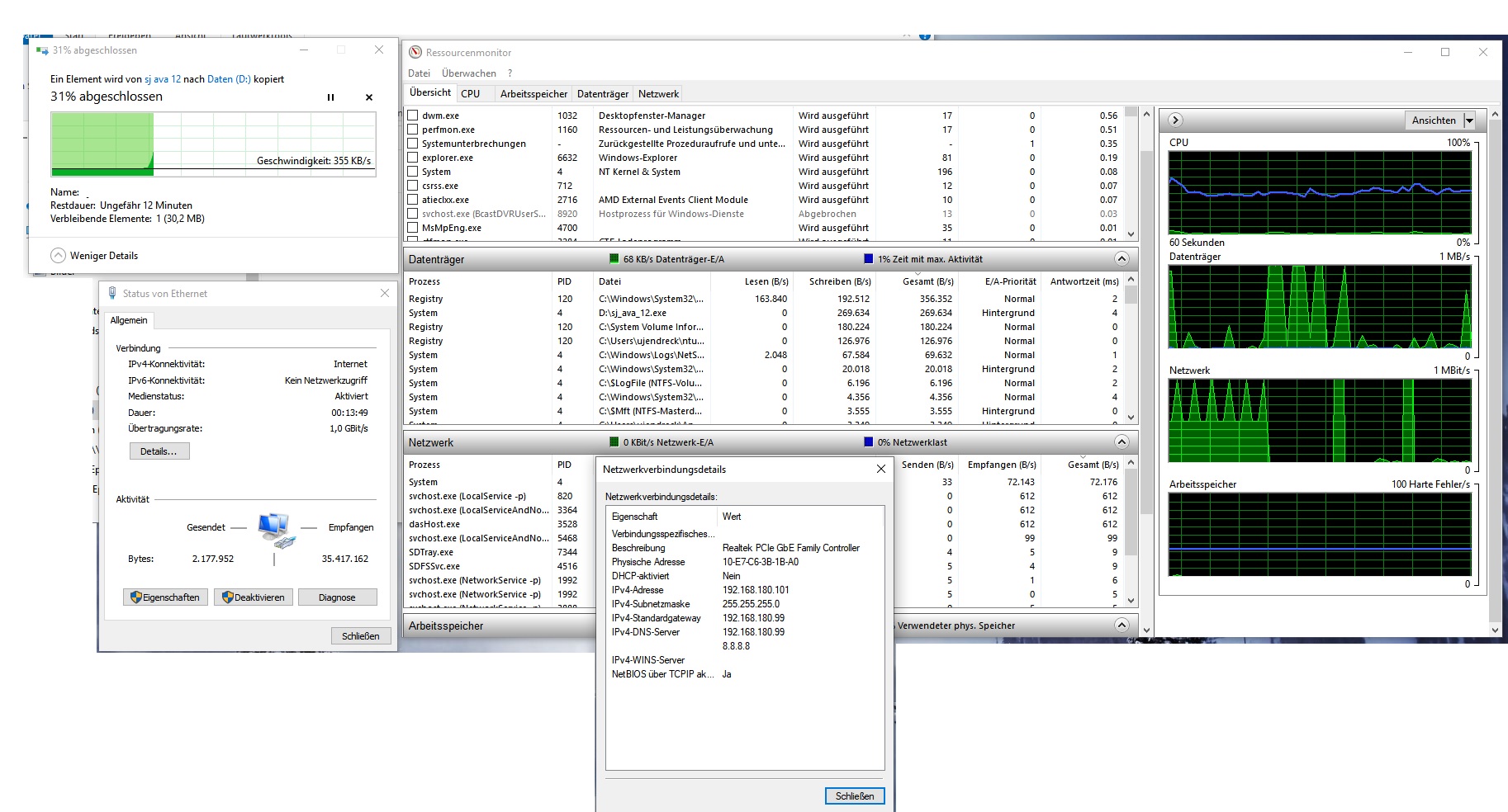

Eins der Windows 10 System (Updates aktuell) hat seit ca. 1 Woche einen extrem langsamen Netzwerkzugriff (Daten > 1MB z.B. Fotos brauchen sehr lange um über haupt vollständig angezeigt zu werden). Die identische Hardware steht an einem andern Arbeitsplatz und hat keine Probleme.
Es wurde keine neue Software insalliert, nichts an der Konfiguration o.ä. geändert, Verbindung steht mit 1Gbit, IPv6 ist deaktiviert. Netzwerktreiber habe ich neu installiert, Virenscanner, Ressourchenmonitor laufen lassen, aber ich finde keine Ursache.

"Verbindung steht mit 1Gbit ", ist auch im Gerätetreiber so definiert.
Windows Explorer ist beim Netzwerkzugriff auch sehr träger bzw. genehmigt sich Pausen beim Verzeichnis wechsel.

Welcher Router macht denn die DHCP Vergabe, wenn ich mir die IP Adresse vom Standardgateway und Rechner ansehe hast Du da bestimmt selbst was verstellt, da steht ja "nicht aktiv"?
Die SSD ist nach Crystaldiskinfo i.O. und die IP-Adressierung funktioniert auch.
