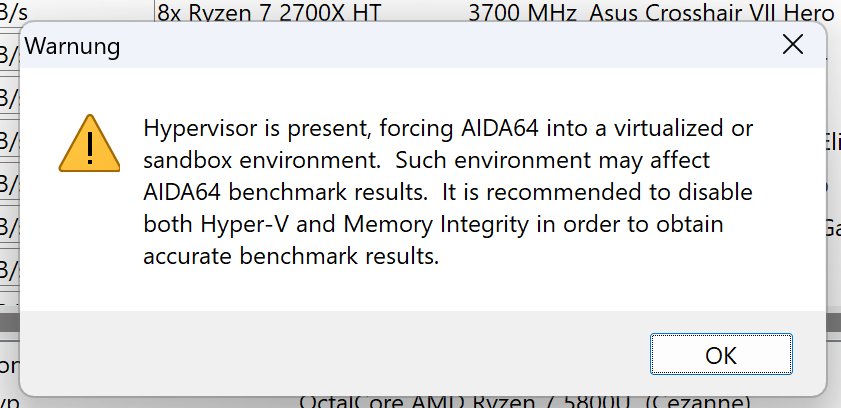

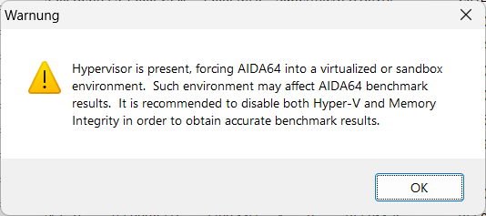

Aida zeigt immer noch an das es aktiviert ist

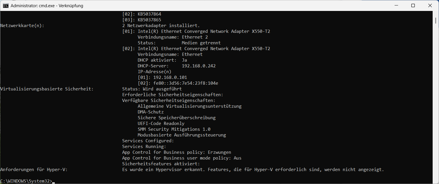

systeminfo zeigt auch an das es aktiv ist

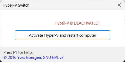

Wenn du es einfach haben willst probiers mal damit:
https://github.com/ygoe/HyperVSwitch
Hyper-V nimmt Windows nicht nur für Hyper-V VMs, sondern auch noch für die Virtualization Security im Defender. Wenn du das deaktivierst kanns zwar sein, dass du die Meldung je nach aktiviertem Sicherheitsfeature noch angezeigt wird, hat dann aber nicht mehr zwingend Auswirkungen aufs Ergebnis.
Laut deinem Bild ist die Virtualisierungsbasierte Sicherheit an und auch das ist ein Hyper-V Feature in der Microsoft Welt.

@holdes das tool hab ich eben ausprobiert
Da hast du das per BCD zumindest schon mal deaktiviert, die Sicherheitsfeatures sind aber dennoch an weil eine extra Geschichte. Ich hatte gerade drüber noch mal einen Microsoft Link ergänzt.
Ist von diesen Features auch nur eines aktiv, bekommst du die Meldung. Erst wenn in MSINFO die Virtualisierungsbasierte Sicherheit nicht mehr auf "wird ausgeführt..." steht kommt bei AIDA die Meldung nicht mehr (zumindest mein letzter Stand). Dennoch haben nicht alle dieser Features auch eine Auswirkung auf den Benchmark.
Die kannst du also entweder alle abdrehen oder nochmal wie bereits erwähnt nochmal im BIOS nachschauen.

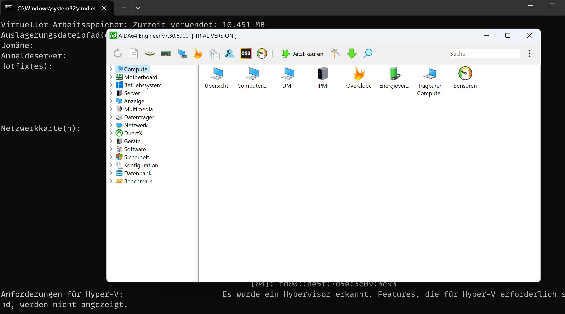

Was ich mich frage: Warum startet bei mir AIDA64 trotzdem?
Edit: Okay, sorry, geht nur um hochwichtige Benchmarks, hab ich übersehen.
Um welche/n geht es da, würde es gerne nachstellen.
Edit:
Ah okay, "dauert" etwas, bis die Meldung kommt:

Aida startet trotzdem und Bencht auch, es geht vermutlich um den Cache und RAM Benchmark oben in der Leiste.
