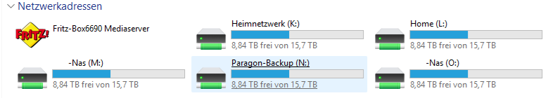

Meinst du sowas?Hans133 schrieb:Ich vermisse gerade meine Nas-LW im Explorer/Netzwerk.
Geht bei mir mit 24H2 und meiner Synology problemlos.

Dito, bei mir auch keine Probleme mit Synology , habe auch gerade nachgeschaut.

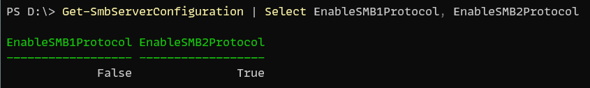

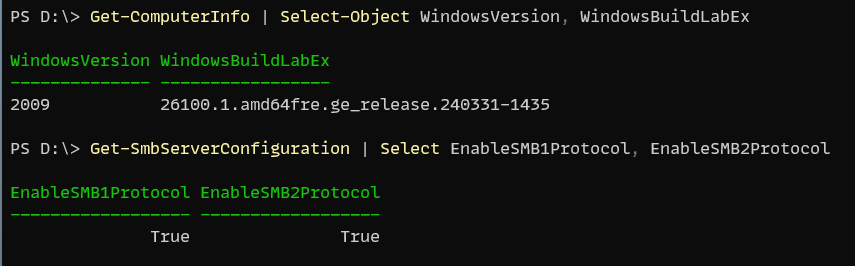

Edit:
Der Befehl (unter PowerShell mit administrativen Rechten) zur Prüfung:
Edit2:
Nach erneutem Deaktivieren:
Also es kann sein, dass sich SMBv1 noch aktivieren lässt, wie es @lleser beschreibt. Ob man es machen möchte, steht auf einem anderen Blatt.
Edit:
Get-SmbServerConfiguration | Select EnableSMB1Protocol, EnableSMB2ProtocolEdit2:
