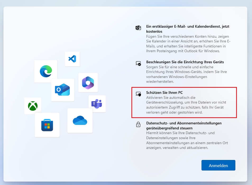

So wie ich das verstanden habe wird die Home Version automatisch verschlüsselt, nur der Header noch nicht. Meldet man sich dann mit seinem Microsoft Konto an, wird automatisch auch der Header verschlüsselt und der Wiederherstellungschlüssel im Konto hinterlegt.

An den Punkt, wo du dich bei der Installation anmelden musst, wird man darauf hingewiesen:
