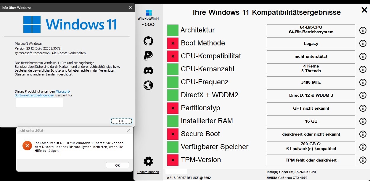

Lupex schrieb:
Bootmethode falsch (Legacy)
Das hakt halt, Rest sind Folgefehler. Entweder MBR2GPT oder Neuinstallation mit komplettem Löschen des Datenträgers und Einstellungen im BIOS (UEFI-Boot und fTPM).

Hi!
Für den Linux-Versuch habe ich bereits einen 2. Rechner aus dem Keller geholt. Auf dem würde ich das erstmal probieren.
Für die Alltagsaufgabe würde ich derzeit noch im vertrauten Win bleiben - und weil das System derzeit ein paar Macken hat wäre ich grad für ein Neuaufsetzen bereit
PArtitionstyp falsch (GPT nicht erkannt)
Secure Boot (deaktiviert oder nicht erkannt)
Mach CSM/Legacy-Boot im BIOS aus, denn das verhindert die übrigen Features. Danach das Partitionsschema vom Datenträger noch von MBR auf GPT ändern und dann sollte WIndows das System auch als kompatibel erkennen. Mit aktiviertem CSM meldet das Board auch keinen Support von Secure Boot an das Betriebssystem. Aktiviert muss Secure Boot nicht sein, sondern lediglich das Board im UEFI-only Modus, damit die prinzipielle Unterstütztung von SB vom OS erkannt werden kann.
Lupex schrieb:
Das hat nämlich bisher alles nicht gefruchtet, mein PC bleibt bisher nicht geeignet für Win11.
Dein Problem ist, dass dein win10 im CSM Mode mit MBR ist. Das kann win11 nicht mehr.
Win11 braucht den UEFI Mode mit GPT.
Du kannst allerdings nicht so einfach umstellen, denn dann startet win10 nicht mehr.
Entweder man wandelt die win10 SSD um mit dem Programm Mbr2gbt und stellt danach im Bios um.
Oder man stellt alles schon richtig ein und installiert dan win11 neu.
Und ja, eine direkte win10/11 neu installation beseitigt dein Problem, wenn man vor der Installation, den CSM Mode deaktiviert, fTPM/PTT aktiviert.
Secure Boot, fTPM/PTT lässt sich halt nur aktivieren, wenn Windows im UEFI Modus mit GPT installiert wurde.
Reaktionen: SSD960, R O G E R, cvzone und eine weitere Person
Und die verlinkten Workarounds, um WIndows 11 ohne Secure Boot und (f)TPM zu installieren, sind auch unnötig. Mit den richtigen Einstellungen im BIOS (CSM aus) geht das auch ganz regulär.

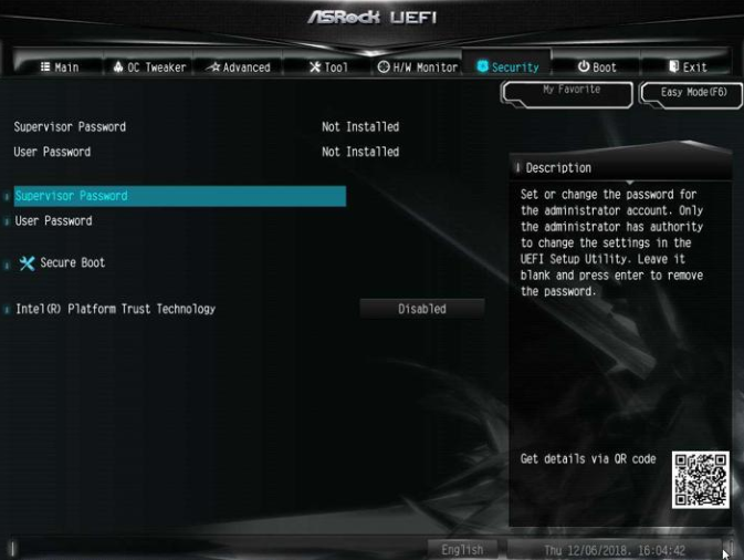

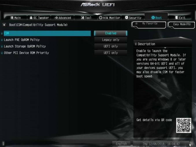

Das hat nichts mit der BIOS-Version zu tun. Dein "BIOS" ist ein UEFI, es läuft aber schlicht im Kompatibilitätsmodus und nicht im reinen UEFI-Modus. Du musst einfach im BIOS/UEFI diesen Kompatiblitätsmodus abschalten, der je nach Hersteller "CSM", "Legacy Boot" oder ähnlich heißt.
Im Handbuch auf Seite 72 wird es erwähnt.
Einfach CSM auf "Disabled" stellen und dann im Tab "Security" noch "Intel Platform Trust Technology" auf "Enabled", damit TPM aktiv ist. An der Einstellungn von Secure Boot brauchst du dagegen nichts ändern, wenn du da persönlich keinen Wert legst. Windows 11 reicht es, wenn die Einstellung prinzipiell vorhanden ist.
Danach kannst du dann problemlos und ohne Tricks eine frische Installation von Windows 11 starten und dabei alle Partition vom entsprechenden Datenträger löschen. Dann richtet sich der Installationsprozess den Datenträger selber mit GPT und den nötigen Partition ein.
Und natürlich vorher ein Backup der alten Daten auf dem Datenträger machen, falls du die nach der Neuinstallation noch haben willst.
Du gehst ins Bios und im Menü Boot gibt es den Punkt CSM, den deaktiviert du.
Dann gehst du in das Menü Security und gehst unten auf Intel Platform Trust Technologie und das aktiviert du. Das ganze Speichern und schon kannst du win11 installieren, also von nem win11 install Stick booten.
Secure Boot im Menü Security kannst du auch noch aktivieren.
