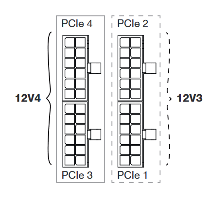

sinned97 schrieb:
Karte mit zwei separaten Kabel am Dark Power angeschlossen
und nicht nur mit einem Doppelkabel (Y-Kabel).
Jeweils ein Kabel an PCIe1 und PCIe3 am Netzteil
oder an PCIe2 und PCIe4.
So teilst du die Last auf zwei 12V Rails auf,
was vor allem auf dauer gut wäre.
Die 5700XT hatte ich schon mit zwei separaten 8 Pin Kabel verbunden. Auf die zwei 12V Rails habe ich damals aber nicht aufgeteilt, was ich nun gemacht habe.
