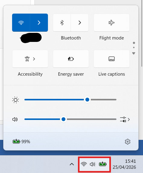

3. Während dem IDLE-Betrieb auf PC2 auf das Quick Access-Menü in der Task-Leiste klicken
(Das ist das Internet+Audio Icon untenrechts am Desktop)

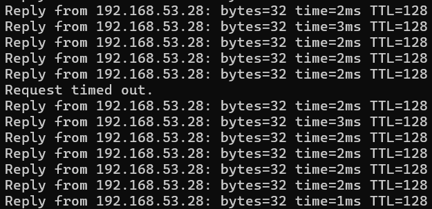

4. Sobald die Schnell-Leiste gerendert ist, verliert PC1 den Ping für ein Paket.
Erst das nächste Paket kommt wieder an.
Das war's. Nach diesem einen Schluckauf lässt sich das Problem nicht wieder reproduzieren, außer man startet den PC neu.

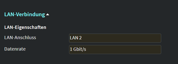

Wie ist die IP-Verbindung über das Netzwerk konfiguriert bezüglich Geschwindigkeit? Kann es sein, dass bei "Auto" im Moment des Handshake der Connect kurz unterbricht? Gibt es Besserung, wenn auf beiden Rechner eine feste Geschwindigkeit eingestellt ist?

Ist damit die Konfiguration auf Router-ebene gemeint oder gibt es im Netzwerk-Adapter eine Einstellung, die man ändern sollte?
Habe im Adapter leider nichts in der Richtung gefunden bei mir...

@AffeMitWaffe_ deine screenshots zeigen, dass du wlan verwendest. wenn windows die liste der empfangbaren wlan-netze aktualisiert, dann ist auf einigen adaptern kurzzeitig kein traffic möglich (siehe z.b. hier). hast du das gleiche problem auch, wenn du einen kabelgebundenen adapter verwendest?

@0x8100: Das mit dem WLAN ist mir auch aufgefallen, und vor allem, dass dann später von LAN-Verbindungen zu Rede ist...

Ich hatte wohl irrtümlich ebenfalls eine LAN Verbindung vorausgesetzt. Und ja, man kann über die Eigenschaften des LAN Adapter separat die Verbindungsgeschwindigkeit manuell festlegen aber das kommt ja hier offensichtlich nicht als Ursache in Frage.

Selbst wenn ich 100 Pings abwarte während der LAN PC alle Dienste und was auch immer geladen hat und dann die Schellzugriff-Leiste öffne, fällt ein Paket wieder flach. Ich check nicht ganz wie das "normal und unproblematisch" sein kann.

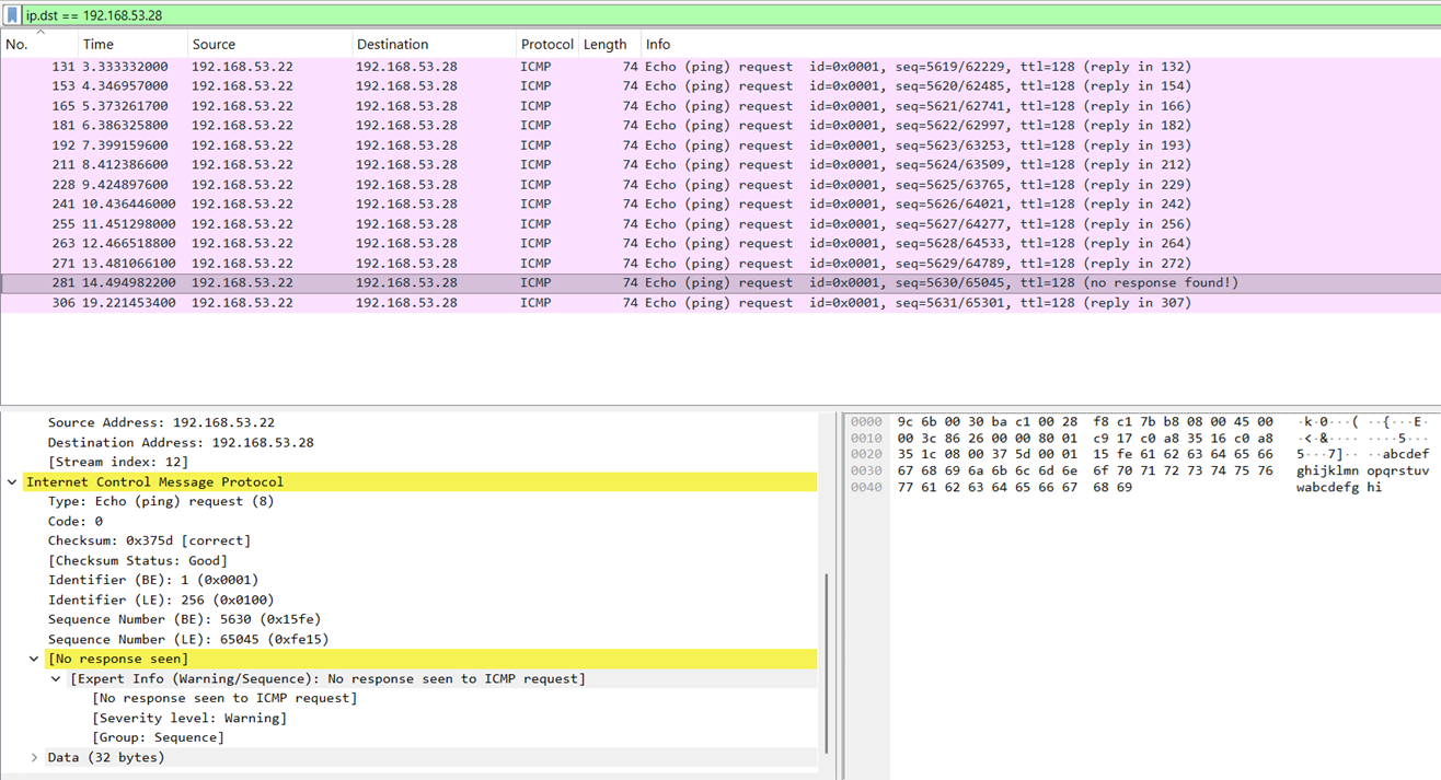

könnte der te übrigens mit wireshark auf beiden rechnern ja mal kurz überprüfen.
Lustig dass du das sagst. Ich hatte es tatsächlich probiert mal einzufangen.
Mit Wireshark und netsh über cmd.
Wireshark konnte ich leider nichts sinnvolles auswerten und netsh war auch unauffällig für mein Laien-Auge...

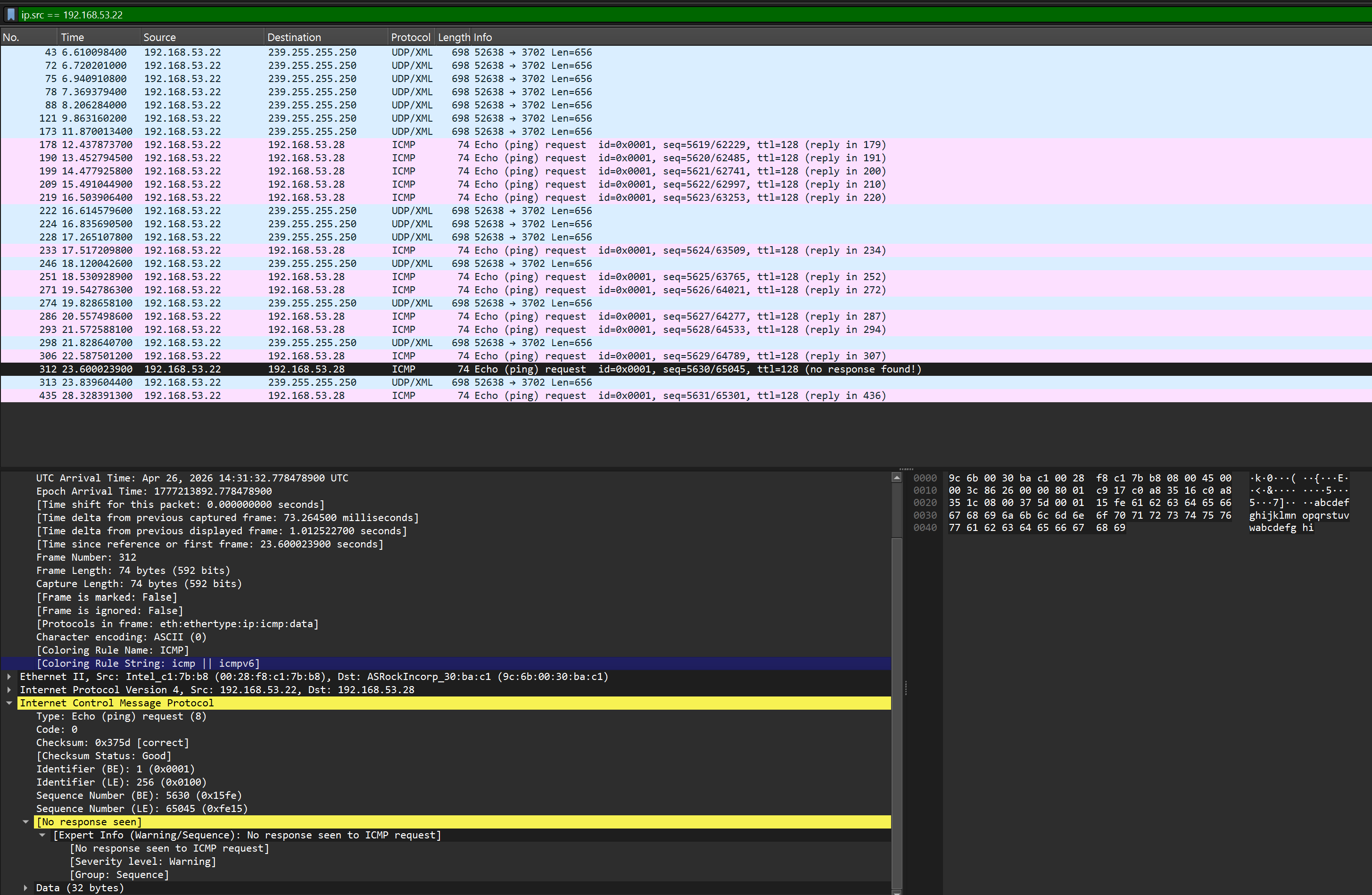

was war denn zu sehen? auf dem pc, der den ping startet, sieht man eine reihe von icmp echo requests - jeder mit einer aufsteigender sequence number. auf dem problem-pc ist genau die gleiche anzahl requests zu sehen? oder fehlt dort der request, für den es einen timeout gibt?
@0x8100 Ich probier das mal morgen erneut.
Ich schau mir einen Ping an und versuch den Filter so zu setzen, dass ich in dieser riesen komplizierten Liste nur die Pings angezeigt bekomme.
Diese werde ich dann, wenn ich es hinbekomme, mal hier posten (Laptop und PC), vielleicht siehst Du bei Gelegenheit rein und erkennst eine Unauffälligkeit. Danke für den Tipp 😄
Notebook am WLAN (192.168.53.22)
PC am LAN (192.168.53.28)
Ist das aufschlussreich oder muss ich meinen Filter anpassen?
