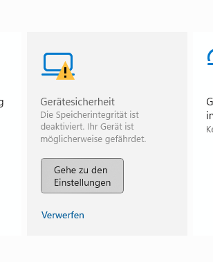

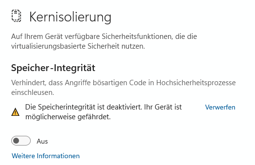

Hallo!
Ich habe ein Problem mit der Windows-Sicherheit unter Win11...das Problem wurde gestern angezeigt, einige Monate nach dem Update zu Win11. Leider weiß ich den genauen Wortlaut nicht mehr...es fehlt ein Schutz, der verhindert, dass Viren ins System kommen oder in den Arbeitsspeicher...gestern konnte ich es noch anklicken...dann wurden Treiber angezeigt, die veraltet sind bzw. die verhindern, dass der Schutz greift...darunter einige Logitech-Treiber. Eine Suche hat gestern ergeben, dass manche den Schutz gezielt ausschalten, z.B. Gamer, da er Leistung frisst....
Wenn ich heute auf das Rufzeichen in der Taskbar klicke, so lädt es einige Zeit...aber ich finde nicht mehr die Übersicht über die Treibe, die Probleme machen. Laut Google sollte man diese updaten...aber im Windows konnte man nur die Infos anschauen...wenn ich jetzt das "Windows-Sicherheitsmaßnahmen empfohlen" anklicke, passiert wieder nichts...vorhin hat es noch lange geladen...Rechtsklick bringt auch nichts.
Weiß jemand bitte, was ich tun kann?
EDIT So, die Sicherheitseinstellungen ließen sich nicht mehr öffnen, alles hing...hab geschaut, ob bei Windows Update ein Update möglich ist...gab es nicht...aber danach ließ sich das Infofenster zum Fehler wieder öffnen. Hier die Screens...wie bekomme ich das bereinigt?

Warum möchtest du das aktivieren?
Liste doch mal deine Hardware auf, du hast vermutlich schon ein älteres System.
Wenn dich die Warnung stört, kannst du auch einfach auf verwerfen drücken.

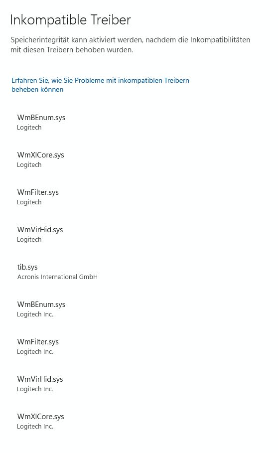

Um es zu aktivieren, müsstest du all die störenden alten Treiber entfernen.

Ok, es haben wohl auch andere Probleme mit diesen Treibern: https://www.reddit.com/r/LogitechG/...ming_software_causing_memory_integrity/?tl=de

Natürlich muss man das nicht aktivieren, aber es schadet auch nicht.
Die Speicherintegrität (HVCI) ist eine Sicherheitsfunktion. Die KI kann dir das wahrscheinlich besser erklären als ich. Das ist nichts neues und gab es schon unter Windows 10.
Inzwischen gibt es schon einige Spiele, die das voraussetzen. Allerdings kostet es auch etwas Performance. Da deine CPU GMET unterstützt, hält sich der Verlust in Grenzen, ist aber deutlich messbar.
Falls sich die Treiber nicht deinstallieren und erneuern lassen, kannst du sie auch manuell entfernen:
  • Eingabeaufforderung als Administrator öffnen
  • Befehl pnputil /enum-drivers zur Liste der Treiber nutzen
  • Befehl pnputil /delete-driver oemXX.inf /uninstall /force ausführen

Hast du oder hattest du mal die zugehörige Logitech Maus Software installiert?
Dann deinstallieren oder ggf aktualisieren.
Secure Boot und TPM kann das Board / CPU doch auch, das ist bisher nicht das Problem.
Ich hatte das auch mal gehabt, eben wegen der Treiber. Er hat nun Logitech, ich hatte andere. Die aber auch nicht gingen. Ginge aber wenn man die entfernt.

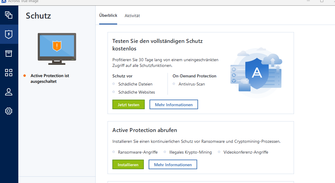

Das tib.sys, also das von Acronis geht auch weg. Ich nutze das auch, also Acronis. Und bei mir geht das. Ich denke das ist innerhalb von Acronis. Ich glaube Active Protektion in Acronis. Da hatte ich auch ein Problem. Kann man aber auch deaktivieren.
Weil ich habe auch Acronis am laufen und trotzdem diese Speicher Integrität von Windows. Leider habe ich keine Logitech Software.
@LeanderAT, prüfe ob irgendeine Logitech Software installiert ist und deinstalliere sie. Gleiches gilt für Acronis. Scheinbar sind da veraltete Software/Treiber auf Deinem Rechner, die nun diese Meldung auslösen.
Du kannst aber, wie hier schon geraten wurde, bei der Meldung auf "verwerfen" klicken. Dann wird Dir das nicht mehr als "Warnung" angezeigt, falls Du diese problematischen treiberdateien noch benötigst.
Nachtrag:
diese Logitech -treiber scheinen zu einer Logitech Gaming Software (WingMan Translation Driver) zu gehören. Runter damit. Wenn da dennoch was benötigt wird, erst mit Windows Update nach Treibern suchen oder eben eine aktuellere Software-Version nutzen.
Acronis läuft perfekt. Man muss nur in Acronis das Active Protection ausschalten. Also man muss Acronis nicht deinstallieren. Das wäre ja nutzlos, wenn man Acronis deinstalliert, nur um das bei Windows Sicherheit zu haben. Ich hatte das gleiche Problem vor einer Weile.

Wenn man im BIOS die Virtualisierung deaktiviert, ist die Fehlermeldung auch weg. Vorausgesetzt man braucht sie nicht.
