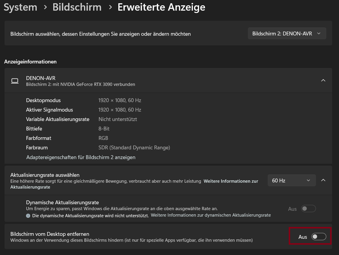

This. Und das "virtuelle" Display des Denons darfst du auch nicht ausblenden ("Bildschirm vom Desktop entfernen").
Der Witz mit dieser Funktion ist auch: Wenn man die Funktion aktiviert, wird der "AVR-Monitor" auch entfernt und der Sound zum Denon AVR funktioniert sogar noch! Aber: Nach einem Neustart taucht der Denon AVR nicht mehr als Soundgerät auf. Man muss den AVR-Monitor erst wieder aktivieren :|.

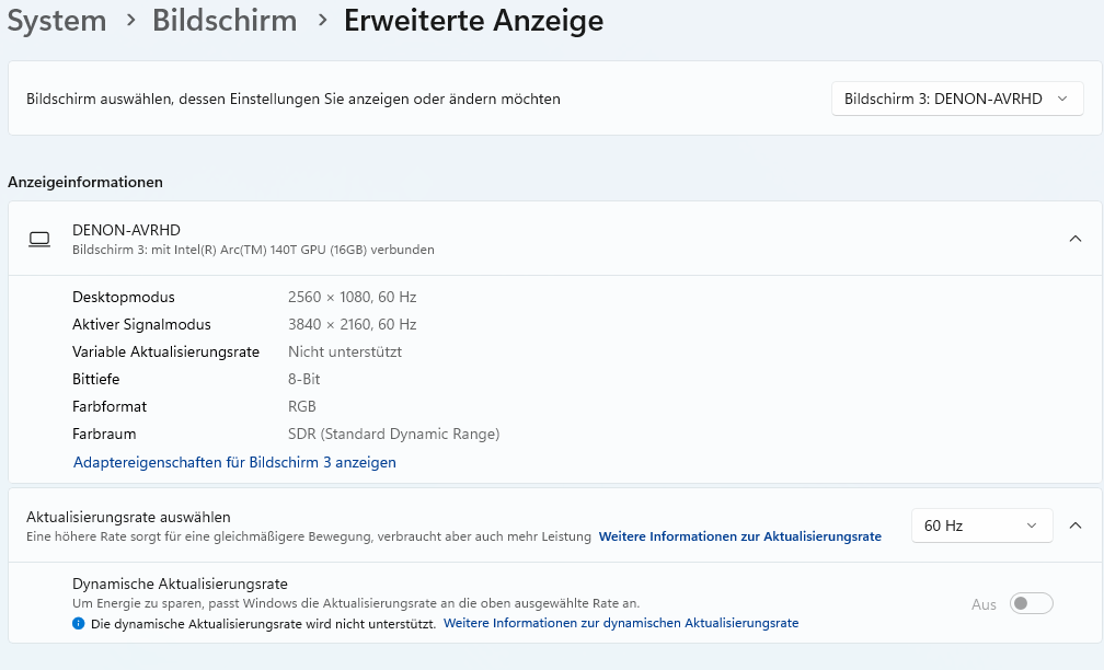

Ändern der Reihenfolge hilft leider nicht. Schalte ich den Denon nachträglich ein, macht Windows diesen "Verbindungssound" und der Monitor geht kurz aus. Der Denon und auch dessen generischer Monitor sind dann im Gerätemanager, aber in den Soundeinstellungen ist er nicht auswählbar und kann auch nicht als Gerät hinzugefügt werden. Gleiches gilt für den generischen Monitor, der kann in den Grafikeinstellungen ebenfalls nicht konfiguriert werden. Nach einem Neustart des Computers gehts dann aber alles. Die internen Speaker des Lapstops werd ich mal deaktivieren.

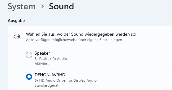

Nach einem Neustart sieht dann alles gut aus:
Die Funktion "Bildschirm vom Desktop entfernen habe ich allerdings nicht
