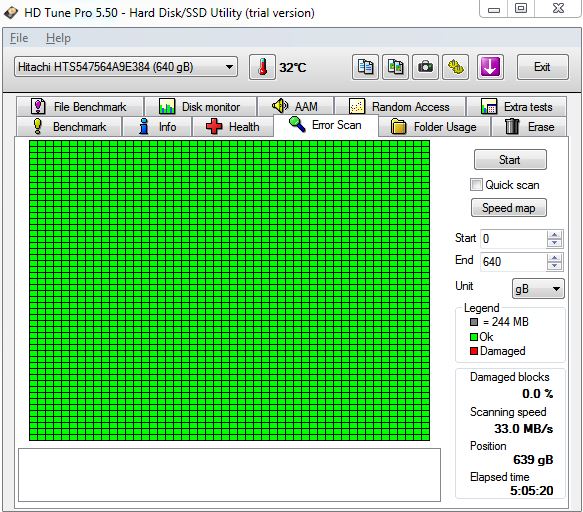

Habe aber einfach schonmal einen ErrorScan mit HD Tune Pro gestartet. Mal sehen was da herauskommt.

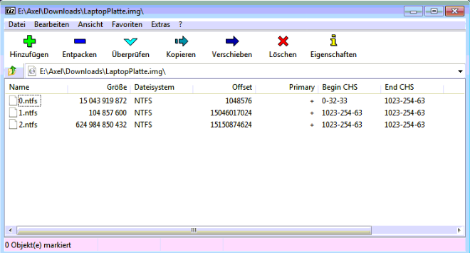

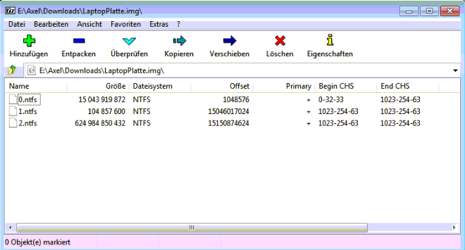

Was das Partitionslayout angeht... Er hat ja je Partition eine .ntfs Datei gesichert. Siehe Bild:
Wenn ich eine der ntfs-Dateien doppelt anklicke, macht 7zip die auch auf und ich sehe praktisch meinen ursprünglichen Festplatten Inhalt.

Stimmt die Systempartition (100MB) wäre 1.ntfs. Also wenn das ein vollwertiges Tool wäre, müsste es theoretisch auf jeder HDD mit genügend Speicherplatz funktionieren, da ja alles überschrieben wird. Aber da das ja hier scheinbar nicht der Fall ist, würde ich verschiedene Sachen testen. Aber meld dich erstmal wenn die Tests erfolgreich durchgelaufen sind... ;)

HDTune findet keine Fehler. Das Hitachi Programm muss ich jetzt erst auf eine CD brennen. Dann melde ich mich nochmal. Oder ist der Test von HDTune ausreichend?

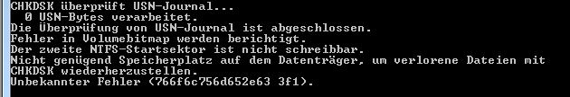

soo. Testdisk ist durch. Hat aber nichts gebracht. Danach nochmal chkdsk /f auch ohne Erfolg. Einen Teil der Ausgabe habe ich angehängt.
Jetzt ist meine letzte Idee, die Partition zu formatieren und die Datensicherung stumpf zurück zu kopieren. Allerdings glaube ich quch nicht, dass das Notebook damit bootet.
