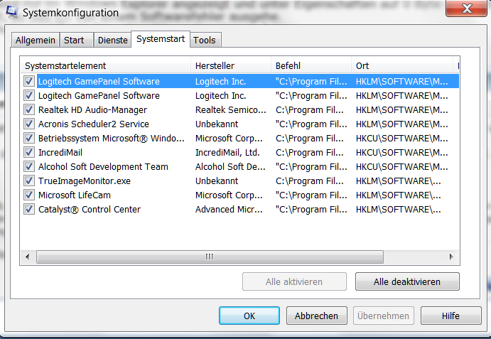

Es könnte sich um einen Netzwerkpfad handeln, oder ist in deinem System ein Kartenreader installiert ? Oder ein emuliertes Laufwerk ?
Kannst ja mal ein Bild aus deinem AUTOSTARTORDNER einfügen. Autostartbild aber auch aus der MSCONFIG ... (siehe mein Bild).
Die MSCONFIG rufst du auf, indem du beim Klick auf den Startbutton ins Eingabefeld unten links (Programme/Dateien durchsuchen) einfach MSCONFIG schreibst und return drückst.

habe deinen ratschlag befolgt und habe den übeltäter entdeckt.es handelt sich hierbei um einen autostarteintrag:
JMB36X IDE Setup
keine ahnung wofür er steht aber habe ihn deaktiviert.und es wird keine festplatte Q mehr angezeigt.
Vielen Dank!
JMB36X IDE ist ein Treiber der zusätzlichen SATA Schnittstellen auf dem Board.
= JMICRON (siehe Mainboardbuch).
Warum dieser aber bei dir im Autostartordner geladen wird, ist nicht verständlich.
